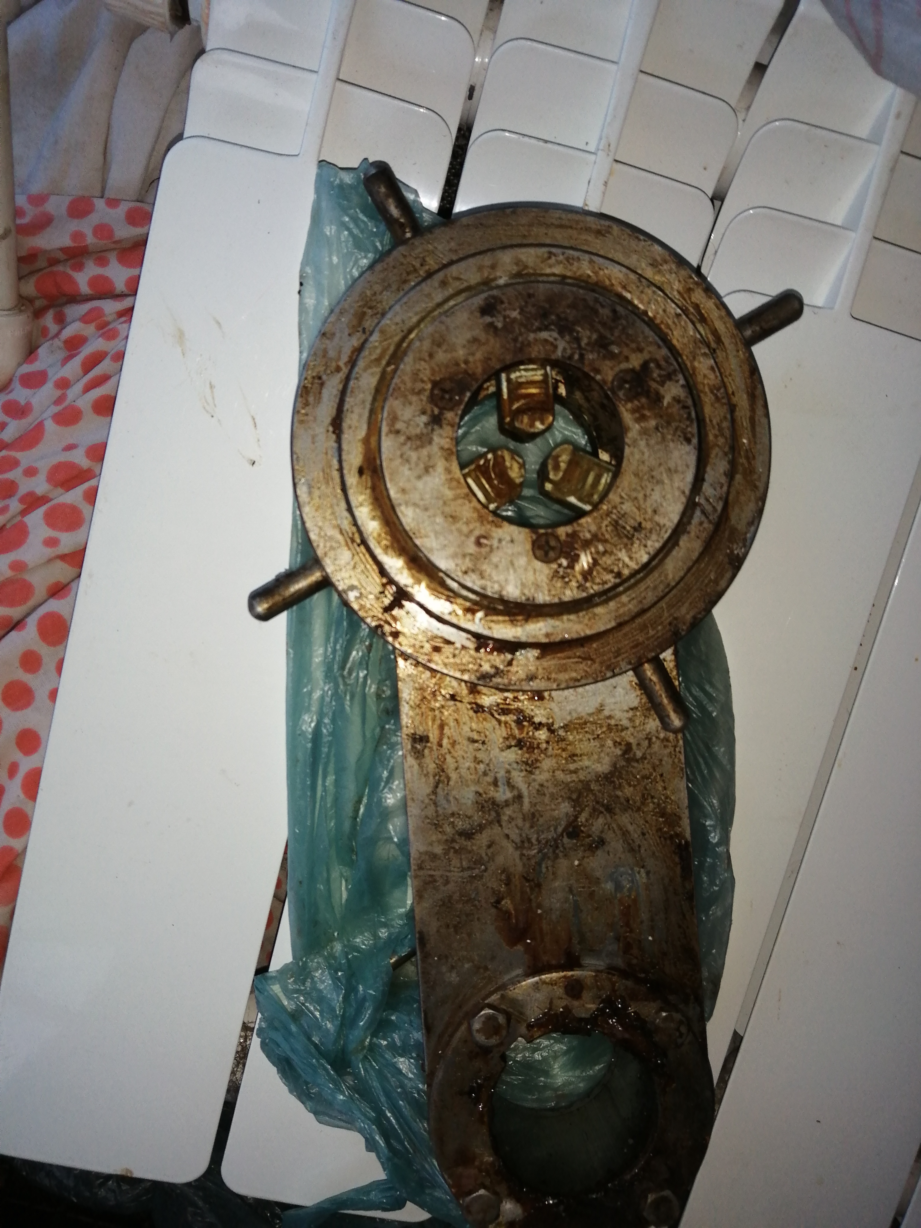

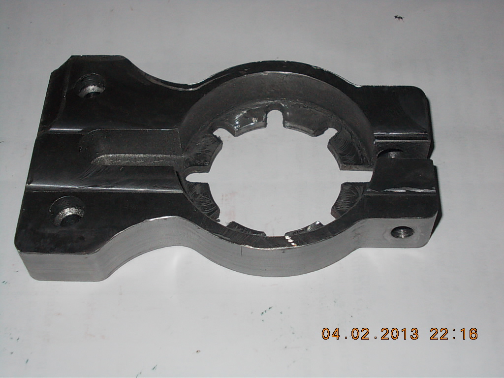

Приспособление для зажима оправки.
Приспособление нужно чтобы с нужным усилием затягивать инструмент чтобы его не прокручивало в цанге или не вытягивало как это иногда происходит с фрезами.
01.JPG (36429 просмотров) <a class='original' href='./download/file.php?id=14321&mode=view' target=_blank>Загрузить оригинал (269.72 КБ)</a>
02.JPG (36429 просмотров) <a class='original' href='./download/file.php?id=14322&mode=view' target=_blank>Загрузить оригинал (211.41 КБ)</a>

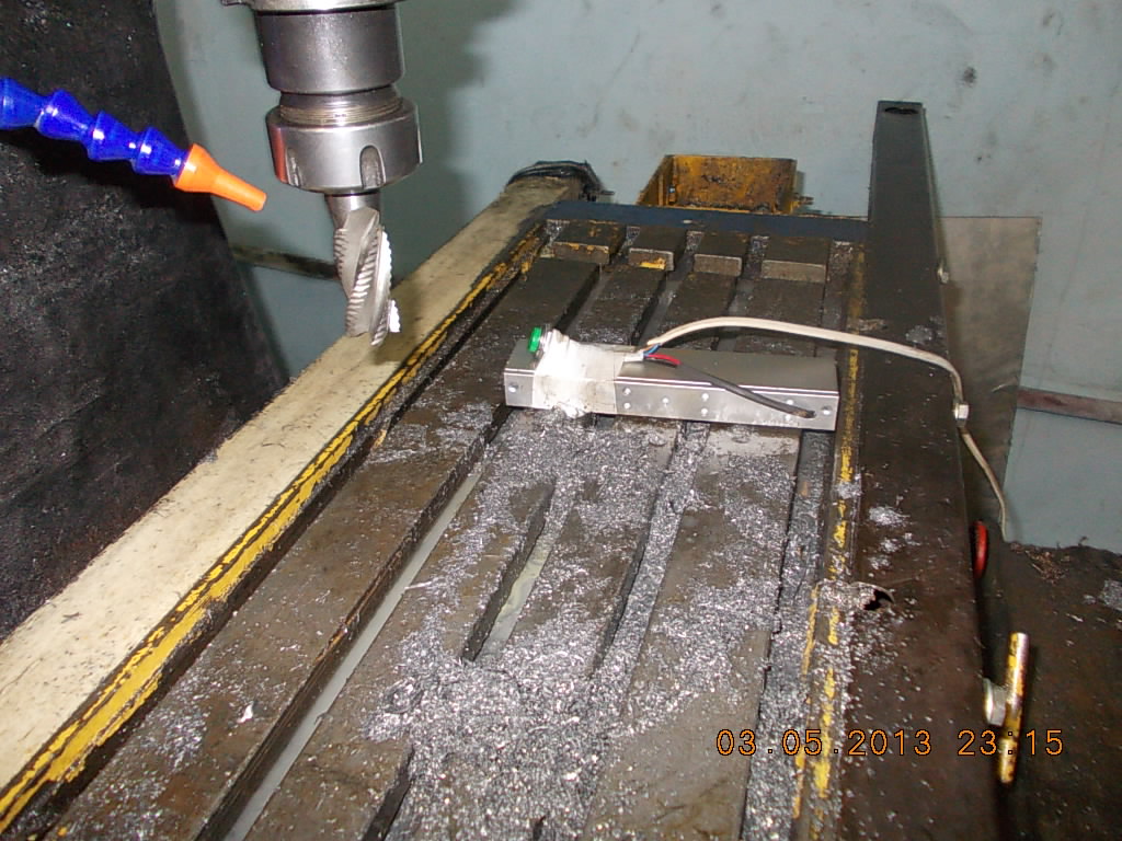

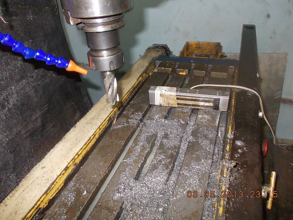

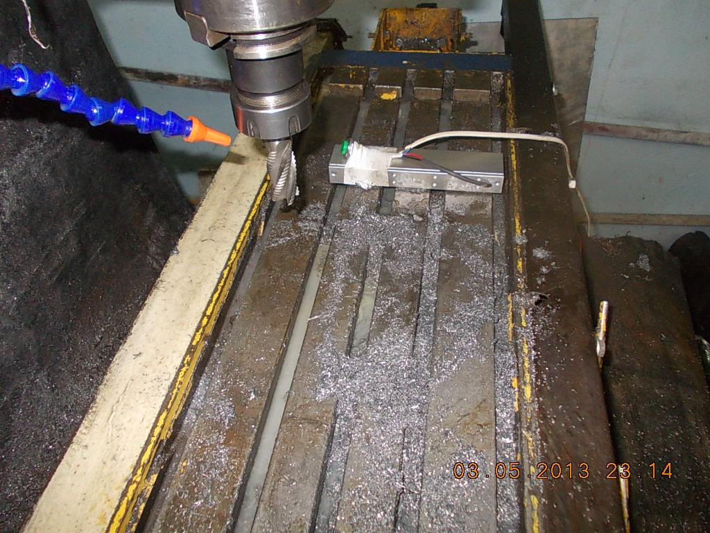

Электромагнит для сбора металической стружки
Кто пробовал чистить стол фрезерного от металической стружки знает как это весело. Особенно когда стружка вся в СОЖ :hehehe: На скорую руку прикрутил к дверному электромагниту кнопку и приспособа готова :hehehe: Подключил к БП 24в который есть в моем станке для серв.

Когда придут неодимовые магниты попробую сделать безискрическую приспособу :)

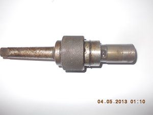

Быстросменный зажим иль как его назвать :D
Купил сегодня за 5$ заводской быстросменый зажим. Достаточно поднять то что с насечкой и вставка в котором закреплен инструмент выпадет. Видел как таким мужик быстро менял инструмент

Прикольно опилки собрал :good:
Если будешь неодимовыми собирать, как потом опилки с магнита отделять?
Приспособа класс, я бы такую на опти вф 20 поставил, хотя бы для сверл
