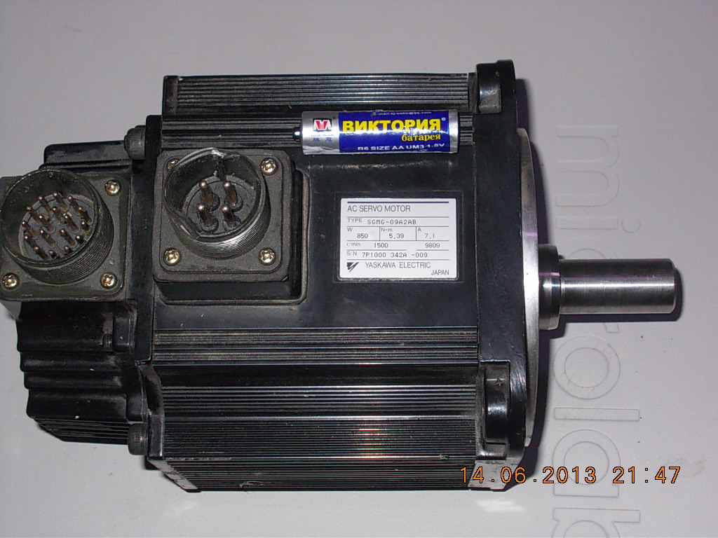

вот такой моторчик тебе должен сгодиться
DSCN1665.JPG (3486 просмотров) <a class='original' href='./download/file.php?id=15424&mode=view' target=_blank>Загрузить оригинал (243.19 КБ)</a>
этот мотор в 2 раза меньше мощности, но из-за 1500 об имеет момент как 1.5квт серва на 3000 об

Вообще в 16к20ф3 номинальный момент моторов 17Нм, 5.4 будет маловато. Как раз хочу 1.5-2кВт на 1500об/мин прикрутить.
Кстати ничего что он SGMG? Работает с SGDA нормально?

PKM писал(а):Вообще в 16к20ф3 номинальный момент моторов 17Нм, 5.4 будет маловато. Как раз хочу 1.5-2кВт на 1500об/мин прикрутить.
Винт 10мм, сервы 17Нм небойсь еще 3000 об/мин и все чтобы стол летал, а в настройках забита скорость максимальная 3000 мм/мин :)
Ты момент попробуй померить веревочкой на винте.
PKM писал(а):Кстати ничего что он SGMG? Работает с SGDA нормально?
привод в пути еще не подключал. Но такой мотор 450ваттный прикрутил к DR2 800ватт http://www.ebay.com/itm/YASKAWA-DR2-08A ... 3f1a227de1 вначале брыкался но потом закрутился :)

aftaev писал(а):Винт 10мм, сервы 17Нм небойсь еще 3000 об/мин и все чтобы стол летал, а в настройках забита скорость максимальная 3000 мм/мин :)
Писал же: на 1500 об/мин желаю :)
Паспортная скорость 8 м/мин. Так что и 1000 об/мин хватило бы.

PKM писал(а):Писал же: на 1500 об/мин желаю
это ты желаешь. А кто ставил сервы на 17Нм на этот станок тот больше желал и ускорения побольше желал. Тебе по медленне малость ну и сервы по меньше.

Что еще, кстати. Лучше моторы на 380В брать, т.к. для 3 фазных 220В нужен трансформатор - здоровенный и не совсем дешевый.
Re: Модернизация 16К20ф3
Ну да на 380(400в) лучшее наверно если тебе на 3ф вешать
У Яскавы вроде как нет проверки потери фазы. На одну фазу вешали и работало.
