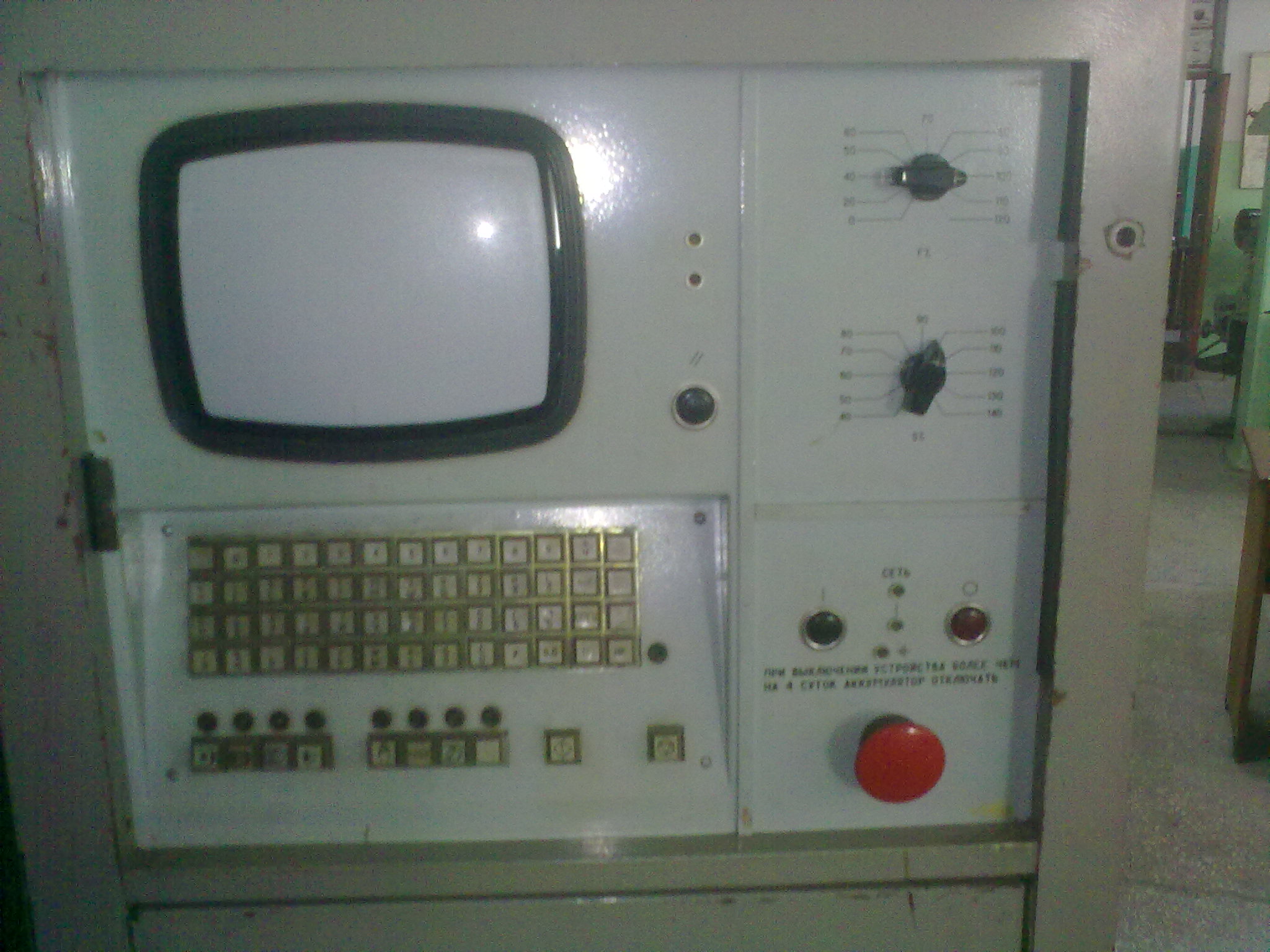

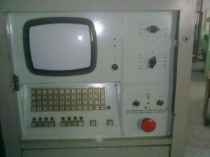

Имеется токарно-винторезный станок 16к20Ф3. Механика работает отлично. ЧПУ 2У22 работает с перебоями и вообще морально устарела, работать с ней крайне не удобно.
161020121729.jpg (7795 просмотров) <a class='original' href='./download/file.php?id=8602&mode=view' target=_blank>Загрузить оригинал (458.17 КБ)</a>

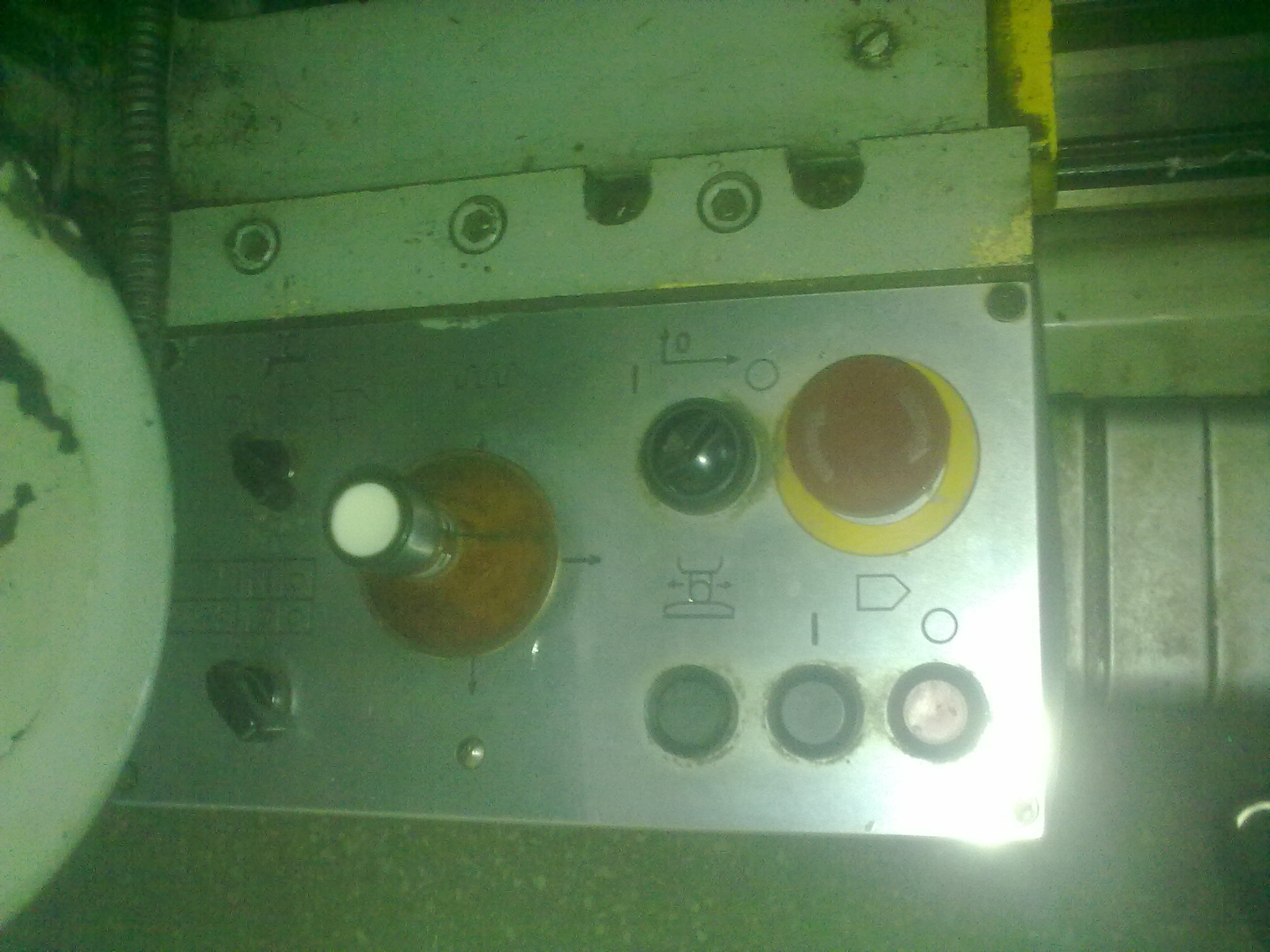

Так же имеется пульт для ручного управления.
161020121719.jpg (7795 просмотров) <a class='original' href='./download/file.php?id=8601&mode=view' target=_blank>Загрузить оригинал (399.96 КБ)</a>

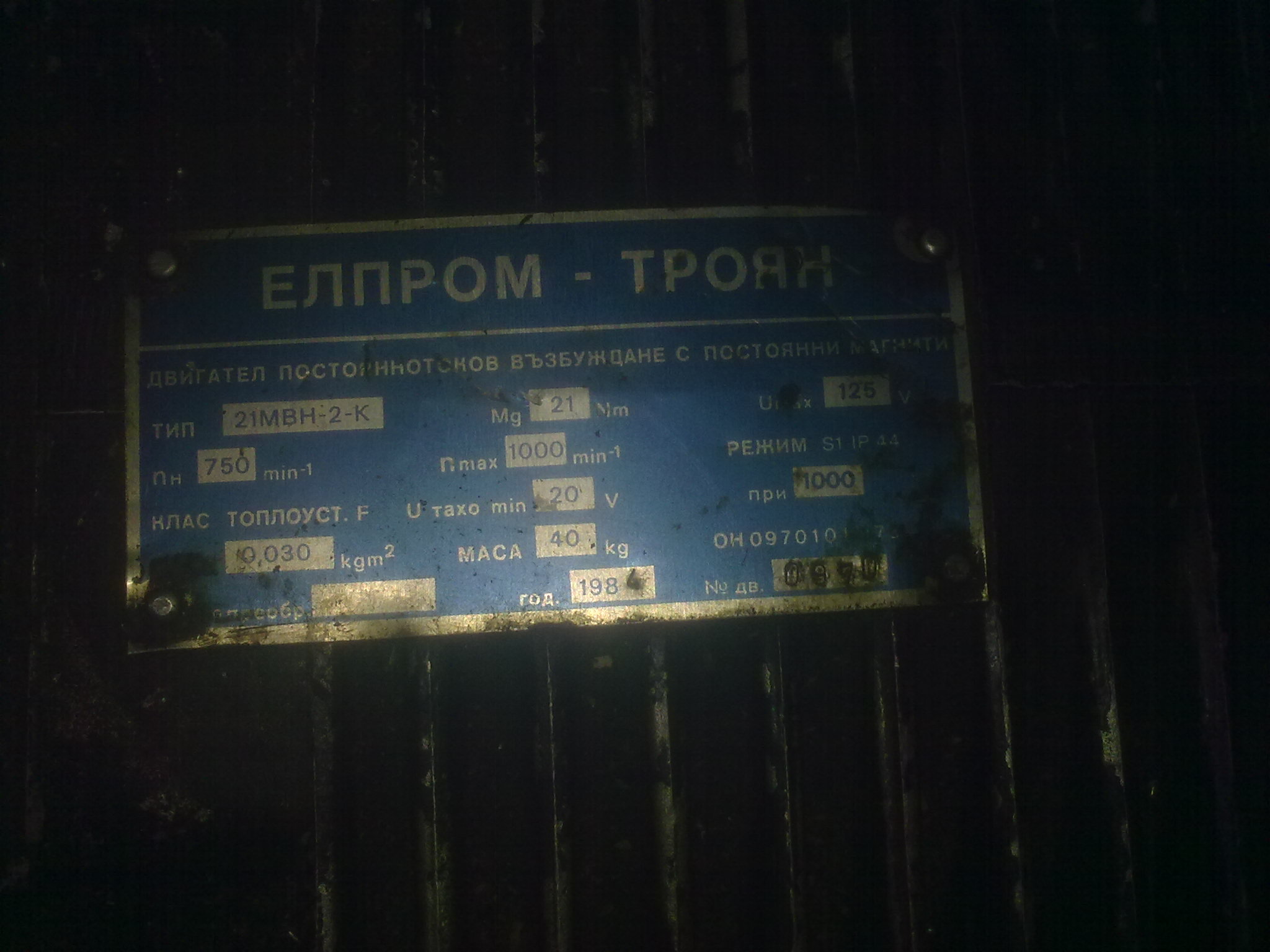

Двигатель Z:
161020121721.jpg (7795 просмотров) <a class='original' href='./download/file.php?id=8599&mode=view' target=_blank>Загрузить оригинал (284.06 КБ)</a>
Двигатель X: такого же типа как Z. Mg 13 Нм, Umax 85V

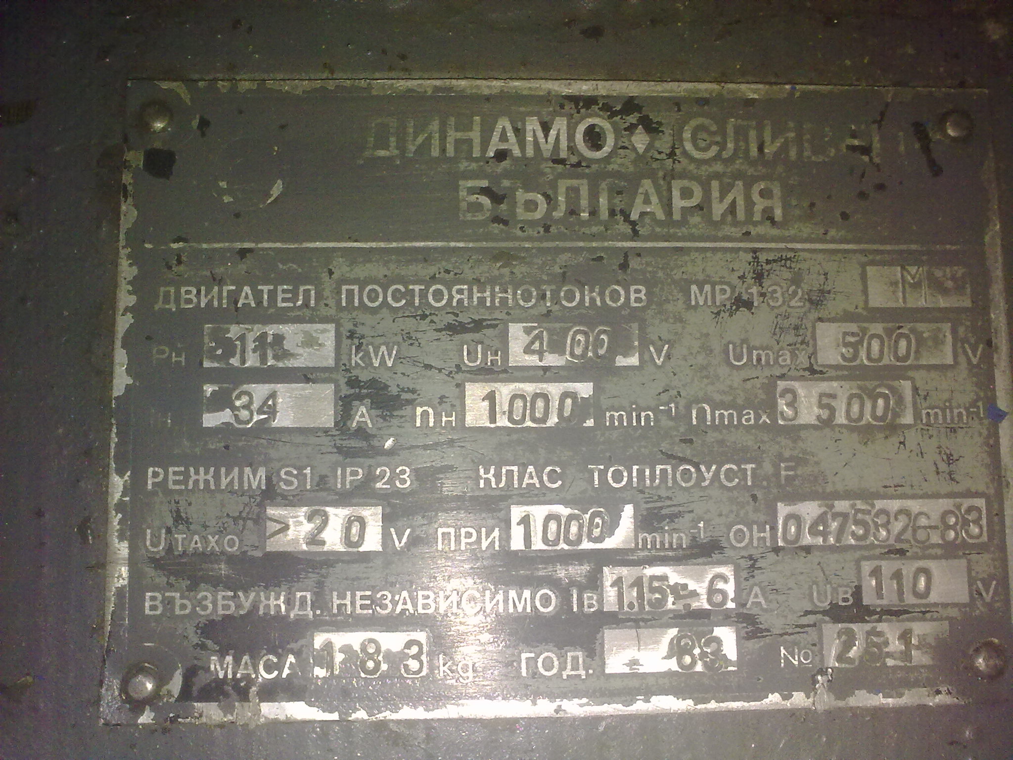

Двигатель шпинделя:
181020121736.jpg (7795 просмотров) <a class='original' href='./download/file.php?id=8600&mode=view' target=_blank>Загрузить оригинал (597.96 КБ)</a>

на станке с указанными выше моментными двигателями должны стоять приводы (возможно болгарские типа Кемтор,Кемток)
