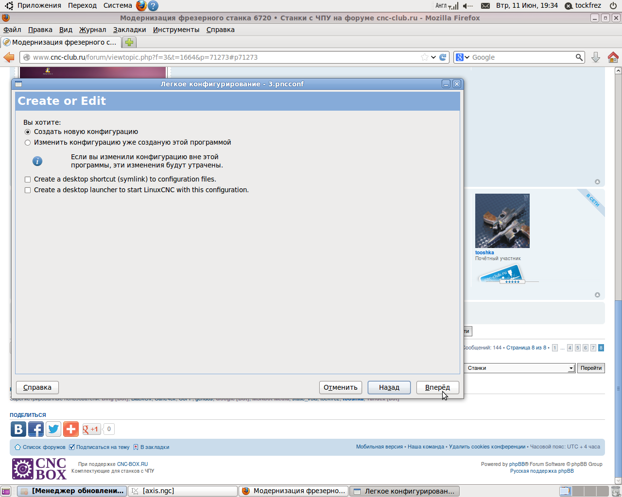

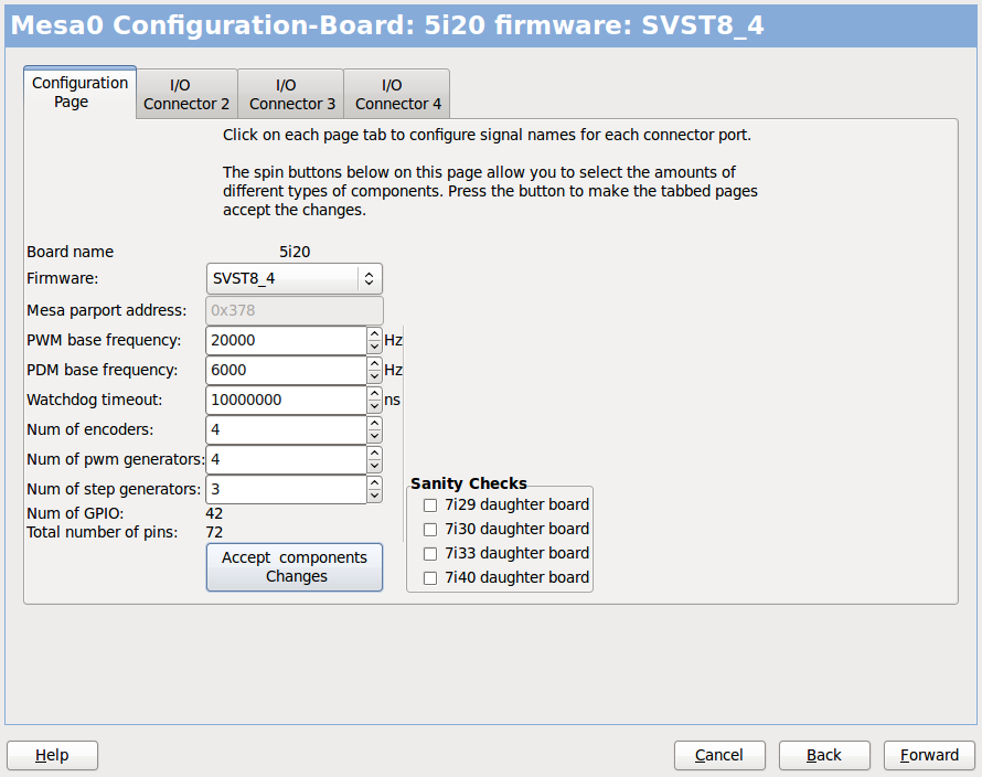

Пробую настроить pncconf. Не поменять кол-во num of step generators (0 показывает, не горит стрелочка)
pncconf-mesa-config.png (4557 просмотров) <a class='original' href='./download/file.php?id=15371&mode=view' target=_blank>Загрузить оригинал (78.58 КБ)</a>

Кол-во двигателей не выставить. Картинку приложил не свою, нет возможности сейчас свою выложить, после 18 часов буду у станка

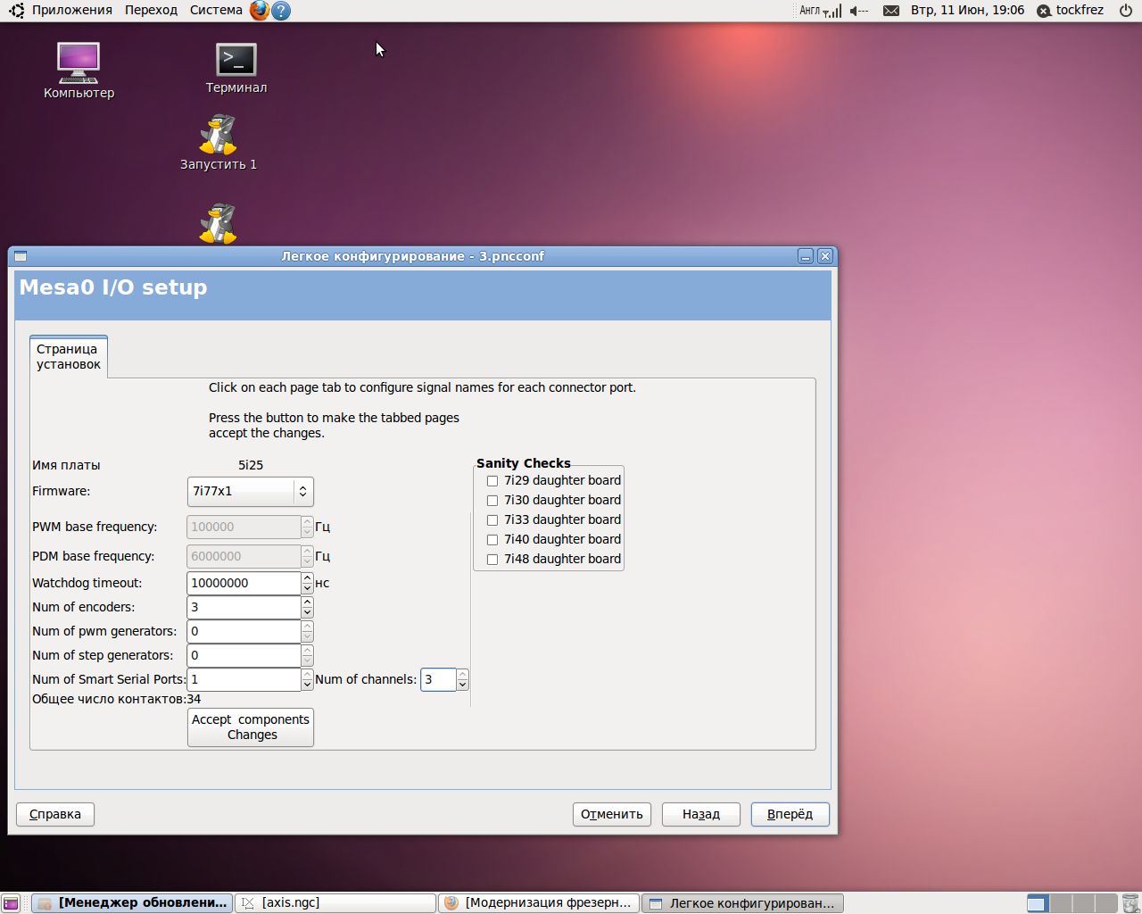

Вот моя картинка.
1.png (4534 просмотра) <a class='original' href='./download/file.php?id=15374&mode=view' target=_blank>Загрузить оригинал (422.61 КБ)</a>
tooshka
Сообщения: 1760
Репутация: 209
Откуда: Нижний Новгород
Re: Модернизация фрезерного станка 6720
Сообщение tooshka »
tockfrez писал(а):Вот моя картинка.
Интересно! А можно все окна, до этого окна последовательно посмотреть? Может в первом окне что нибудь не правильно поставили?

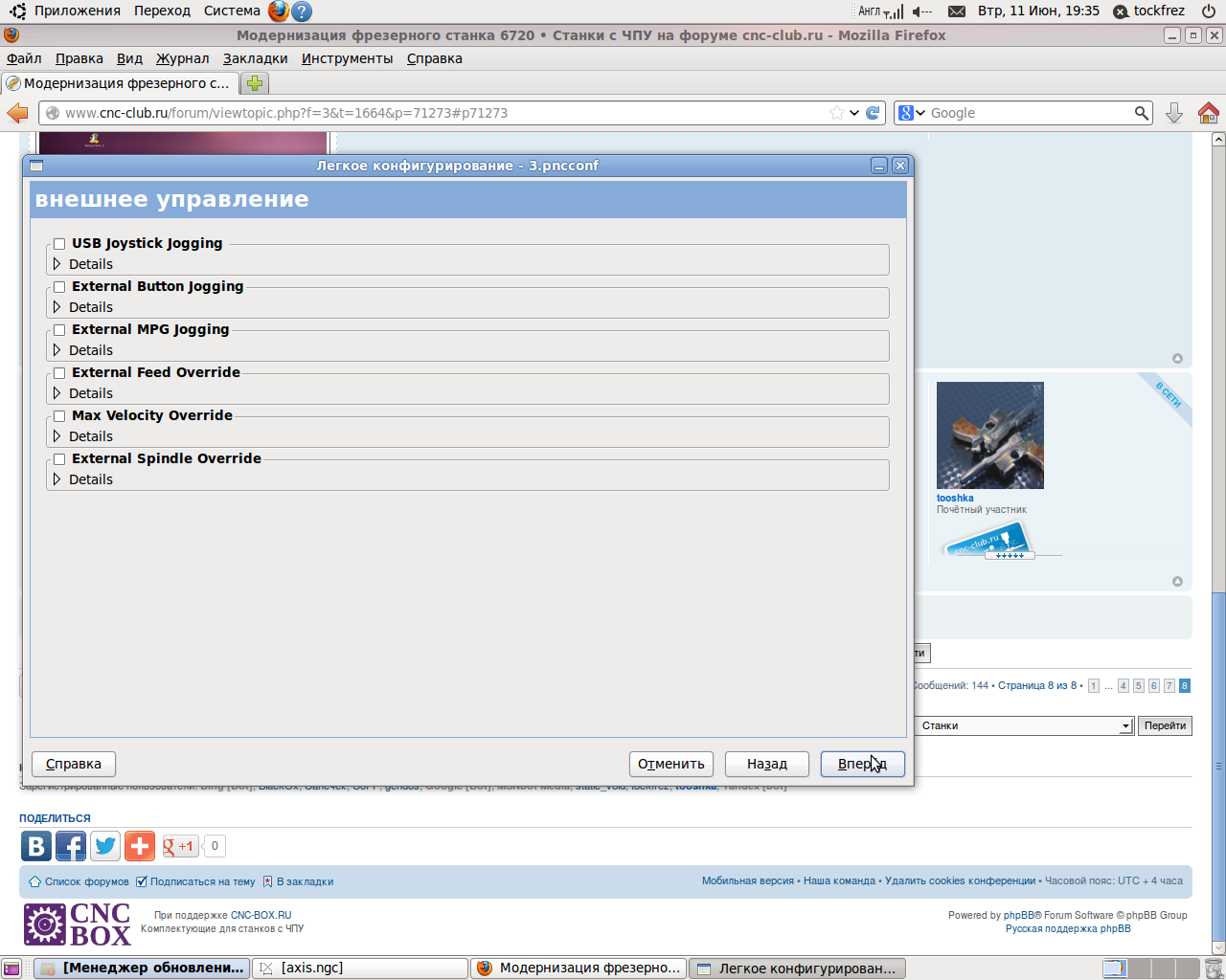

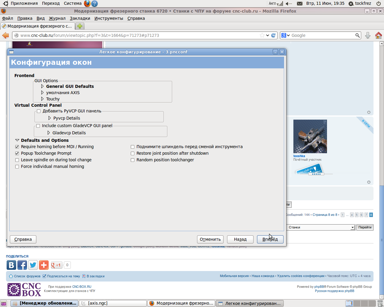

Вот
Снимок 11.png (4527 просмотров) <a class='original' href='./download/file.php?id=15377&mode=view' target=_blank>Загрузить оригинал (188.78 КБ)</a>
Снимок 12.png (4527 просмотров) <a class='original' href='./download/file.php?id=15378&mode=view' target=_blank>Загрузить оригинал (231.07 КБ)</a>
Снимок13.png (4527 просмотров) <a class='original' href='./download/file.php?id=15379&mode=view' target=_blank>Загрузить оригинал (188.63 КБ)</a>
Снимок 14.png (4527 просмотров) <a class='original' href='./download/file.php?id=15380&mode=view' target=_blank>Загрузить оригинал (205.8 КБ)</a>
Снимок 15.png (4527 просмотров) <a class='original' href='./download/file.php?id=15381&mode=view' target=_blank>Загрузить оригинал (225.8 КБ)</a>

может быть прошивку пробовать выбирать другую ...

Странно. Может плату перепрошить? Сейчас отключил у себя 76 и запустил конфиг все видно. Может с кабелем от 5и25 до 7и77 проблемы?

Если дойти до конца вот( ошибка )
Снимок10.png (4522 просмотра) <a class='original' href='./download/file.php?id=15382&mode=view' target=_blank>Загрузить оригинал (526.71 КБ)</a>

tockfrez писал(а):только на 7i77 или 5i25+7i77
Нет прошивается 5и25 под те платы с которыми будет работать. Можно пробовать в pncconf выбрать любую другую конфигурацию с 7и77. Если не получится уже тогда перепрошивать.

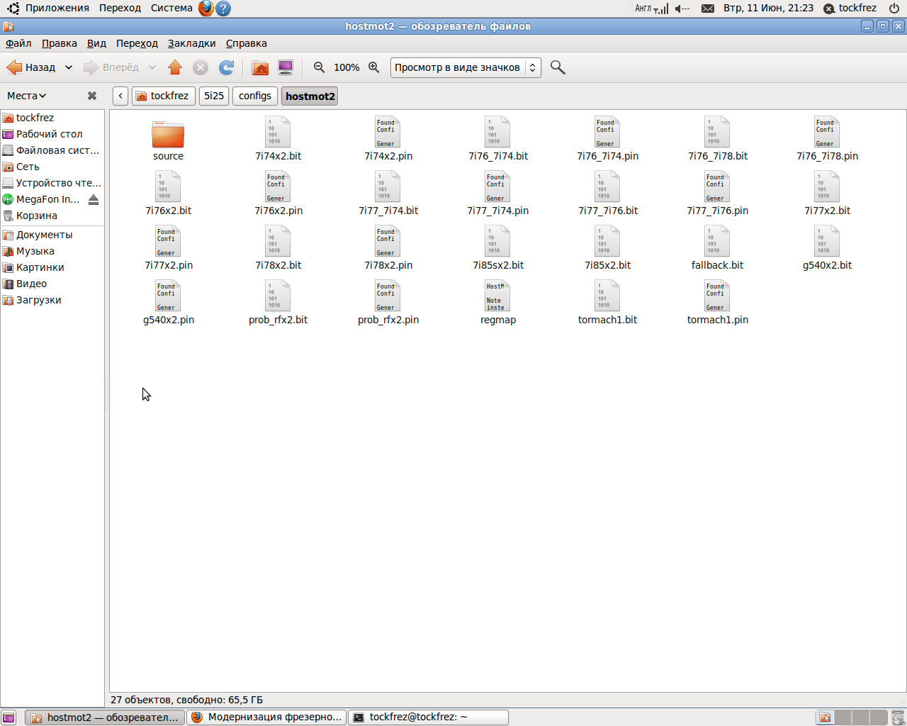

А не дадите сылочку на другую (правильную) прошивку. Как удалить старую прошивку?
Если до конца дойти 7i77_7i76 ошибку выдает
Снимок  10.png (4514 просмотров) <a class='original' href='./download/file.php?id=15384&mode=view' target=_blank>Загрузить оригинал (218.13 КБ)</a>

tockfrez писал(а):А не дадите сылочку на другую (правильную) прошивку.
http://www.cnc-club.ru/forum/viewtopic. ... =mesa+5i25
Вот здесь все описано.

В этом архиве нет просто 7i77.bit, есть 7i77_7i74.bit или 7i77_7i76.bit
Снимок111.png (4501 просмотр) <a class='original' href='./download/file.php?id=15386&mode=view' target=_blank>Загрузить оригинал (113.54 КБ)</a>

tockfrez писал(а):В этом архиве нет просто 7i77.bit, есть 7i77_7i74.bit или 7i77_7i76.bit
Можно 7и77х2
