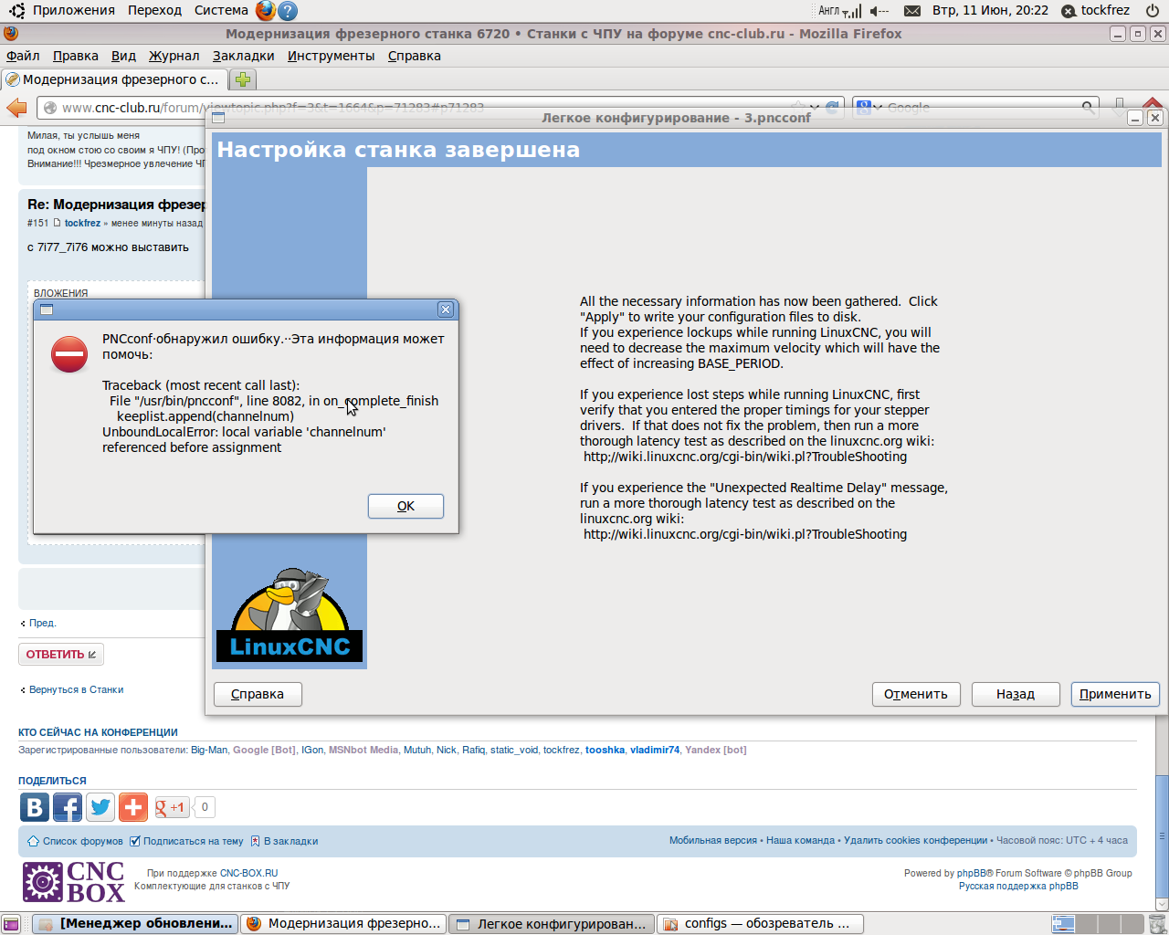

Провод прилагался с платами, диоды на 7i77 горят, при запуске linuxcnc загорается зеленый.
Если дойти до конца вот( ошибка )
Снимок10.png (4534 просмотра) <a class='original' href='./download/file.php?id=15382&mode=view' target=_blank>Загрузить оригинал (526.71 КБ)</a>

А не дадите сылочку на другую (правильную) прошивку. Как удалить старую прошивку?
Если до конца дойти 7i77_7i76 ошибку выдает
Снимок  10.png (4526 просмотров) <a class='original' href='./download/file.php?id=15384&mode=view' target=_blank>Загрузить оригинал (218.13 КБ)</a>

tockfrez писал(а):А не дадите сылочку на другую (правильную) прошивку.
http://www.cnc-club.ru/forum/viewtopic. ... =mesa+5i25
Вот здесь все описано.
