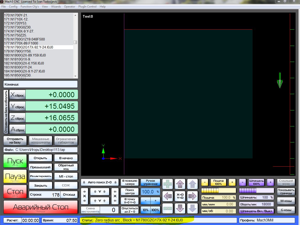

Помогите разобраться с созданием УП в PowerMill для Mach3.
Скачал я поспроцессор для Mach3 от michael-yurov http://purelogic.ru/Forum/viewtopic.php?f=44&t=4675,уп создаёт но mach3 всё время матюкается на разные строки.
Пример:
03.JPG (22819 просмотров) <a class='original' href='./download/file.php?id=15190&mode=view' target=_blank>Загрузить оригинал (178.75 КБ)</a>
Вот само пробное УП, простое без заморочек.
1.rar
(768 байт) 892 скачивания
Что я не так делаю?
С арткамом таких проблем нету, но мне очень нужен powermill.

04.JPG (22810 просмотров) <a class='original' href='./download/file.php?id=15197&mode=view' target=_blank>Загрузить оригинал (184.48 КБ)</a>
Может в настройках мача надо что-то выставить?
05.JPG (22810 просмотров) <a class='original' href='./download/file.php?id=15198&mode=view' target=_blank>Загрузить оригинал (146.37 КБ)</a>

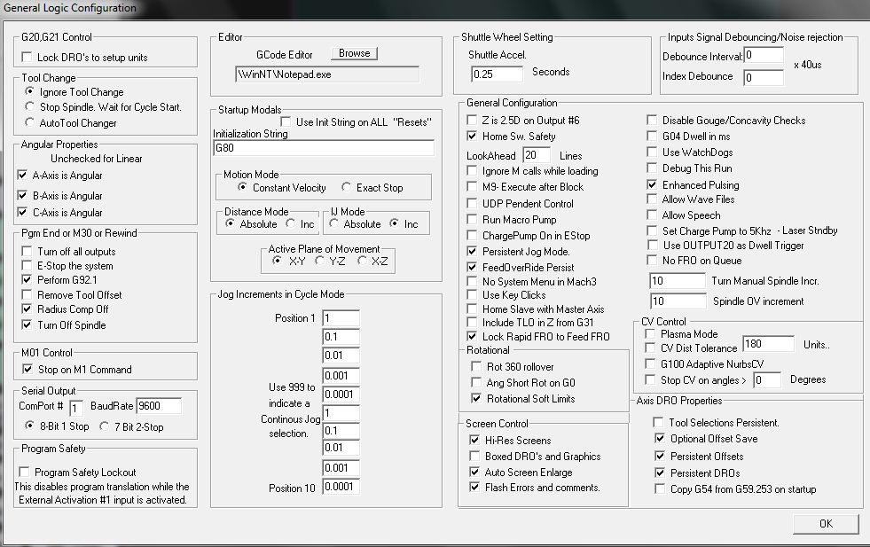

К вопросу это особого отношения не имеет, но очень советую настроить подчеркнутые параметры, если требуется нормальная точность обрабатываемых деталей, а не срезание всех углов подряд.
05.JPG (22809 просмотров) <a class='original' href='./download/file.php?id=15200&mode=view' target=_blank>Загрузить оригинал (170.14 КБ)</a>
IJ Mode - отвечает за режим чтения дуговых элементов, но там, вроде бы все, как нужно.

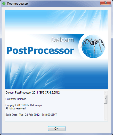

Михаил, вашу уп mach3 принял хорошо, но ваш постпроцессор не запустился.
У меня стоял PostProcessor 2012 , установил 2011 всё равно ошибка.
06.JPG (22766 просмотров) <a class='original' href='./download/file.php?id=15224&mode=view' target=_blank>Загрузить оригинал (18.18 КБ)</a>
Установлен powermill 9, может из за этого вся проблемма?

Михаил, спасибо за скрин настройка МАЧа из 5го поста, у меня напрочь зарезались острые углы, портился товарный вид, выставил всё как в этих настройках, всё стало нормально.
Re: PowerMill
Шерлок Холмс писал(а):Михаил, спасибо за скрин настройка МАЧа из 5го поста, у меня напрочь зарезались острые углы, портился товарный вид, выставил всё как в этих настройках, всё стало нормально.
Пожалуйста! :D
Мне только радостно, что моя работа (по изучению планировщика траектории Mach3) не зря была проделана, и приносит пользу.
Вот здесь сравнение траектории Mach3 и времени выполнения УП при разных настройках:
тестовая траектория 6000 x 25.zip
(406.54 КБ) 1074 скачивания
