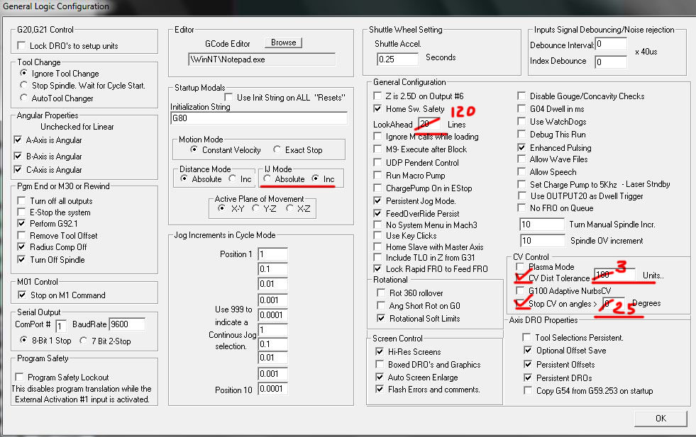

К вопросу это особого отношения не имеет, но очень советую настроить подчеркнутые параметры, если требуется нормальная точность обрабатываемых деталей, а не срезание всех углов подряд.
05.JPG (22827 просмотров) <a class='original' href='./download/file.php?id=15200&mode=view' target=_blank>Загрузить оригинал (170.14 КБ)</a>
IJ Mode - отвечает за режим чтения дуговых элементов, но там, вроде бы все, как нужно.

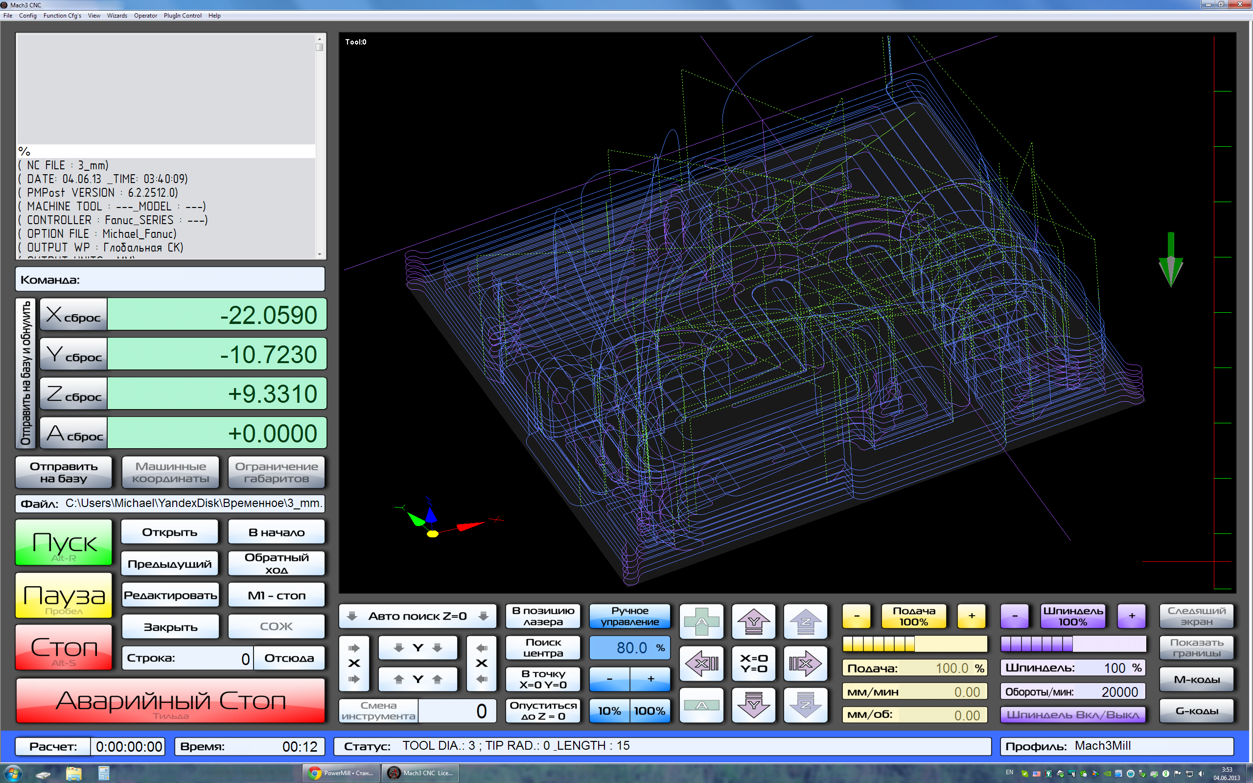

В общем - вот,
Съездил на работу.
Вот файл настроек постпроцессора для PowerMill. Правил его для KMotionCNC, но и Mach3 должен нормально его УП скушать.
Michael_Fanuc.zip
(6.93 КБ) 4395 скачиваний
Сделан для такого постпроцессора:
Untitled-2.png (22815 просмотров) <a class='original' href='./download/file.php?id=15203&mode=view' target=_blank>Загрузить оригинал (33.54 КБ)</a>
УП для пробы (фреза 3 мм, материал 5 мм, нулевая плоскость нижняя):
3_mm.zip
(27.54 КБ) 1315 скачиваний
Вот так выглядит:
Untitled-1.png (22815 просмотров) <a class='original' href='./download/file.php?id=15205&mode=view' target=_blank>Загрузить оригинал (794.88 КБ)</a>
Проверил - Mach3 нормально открывает:
Untitled-3.png (22814 просмотров) <a class='original' href='./download/file.php?id=15206&mode=view' target=_blank>Загрузить оригинал (892.28 КБ)</a>

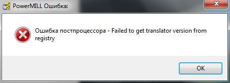

Михаил, вашу уп mach3 принял хорошо, но ваш постпроцессор не запустился.
У меня стоял PostProcessor 2012 , установил 2011 всё равно ошибка.
06.JPG (22784 просмотра) <a class='original' href='./download/file.php?id=15224&mode=view' target=_blank>Загрузить оригинал (18.18 КБ)</a>
Установлен powermill 9, может из за этого вся проблемма?

Михаил, спасибо за скрин настройка МАЧа из 5го поста, у меня напрочь зарезались острые углы, портился товарный вид, выставил всё как в этих настройках, всё стало нормально.
Re: PowerMill
Шерлок Холмс писал(а):Михаил, спасибо за скрин настройка МАЧа из 5го поста, у меня напрочь зарезались острые углы, портился товарный вид, выставил всё как в этих настройках, всё стало нормально.
Пожалуйста! :D
Мне только радостно, что моя работа (по изучению планировщика траектории Mach3) не зря была проделана, и приносит пользу.
Вот здесь сравнение траектории Mach3 и времени выполнения УП при разных настройках:
тестовая траектория 6000 x 25.zip
(406.54 КБ) 1074 скачивания
