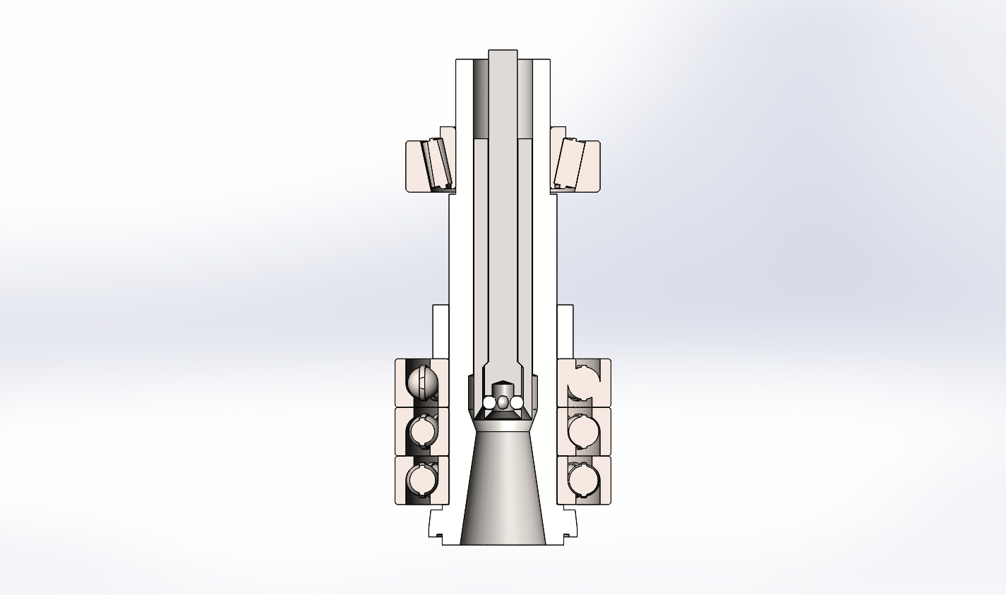

Вот эскиз. Из него видно, что нужно не тянуть, а толкать, шарики же будут тянуть за штревель. Прошу не придираться к чертежу - это пока только эскиз.

Сообщения: 34042
Re: ВСО из полимербетона
sr480 писал(а): Из него видно, что нужно не тянуть, а толкать
Этого не понимаю. Центральная деталь та что с шариками будет на пружине?
Еще по чертежу и подшипникам: Когда шпиндель нагреется и расшириться куда все расширяться будет? Давить подшипники будем?
В китайских шпинделях верхний подшипник подпружинен и при нагреве шпинделя он может сдвигаться. Он несет только радиальные нагрузки.
В шпинделе 6т80ш ось подшипника с роликами могут ходить в обойме подшипника в осевом направлении (2х рядный роликовый радиальный 3182110 (аналог NN3010K) )

Да, подпружинена средняя центральная часть будет, та часть которая между центральной и шпиделем, наверное будет одним телом со шпинделем.
про верхний подшипник понял - переделаю.
как рассчитать пневмоцилиндр?
