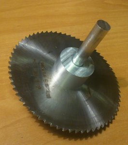

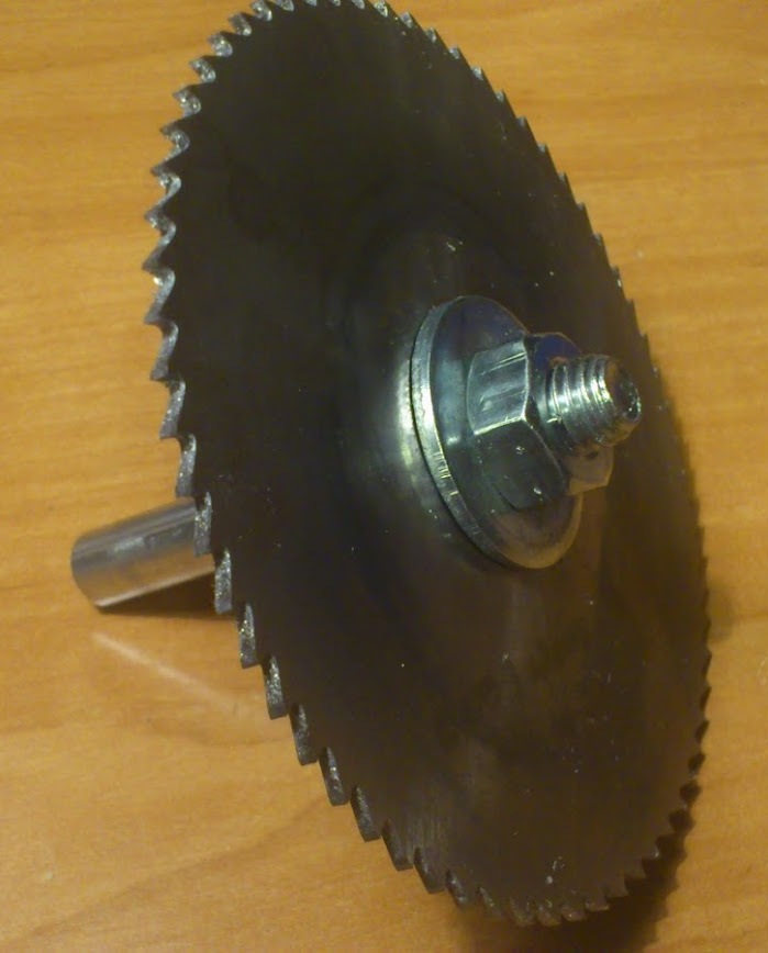

ручки есть, ножки есть ? сделай!
01.09.12 - 2.jpg (5010 просмотров) <a class='original' href='./download/file.php?id=13803&mode=view' target=_blank>Загрузить оригинал (77.17 КБ)</a>
01.09.12 - 4.jpg (5010 просмотров) <a class='original' href='./download/file.php?id=13804&mode=view' target=_blank>Загрузить оригинал (122.92 КБ)</a>
болт на 12, кусок алюминия, шайба, гайка.

Подбирать надо оправку под конкретную фрезу, существуют стандартные размеры.

Алексс писал(а):ручки есть, ножки есть ? сделай!
биение большое будет

А обосновать?

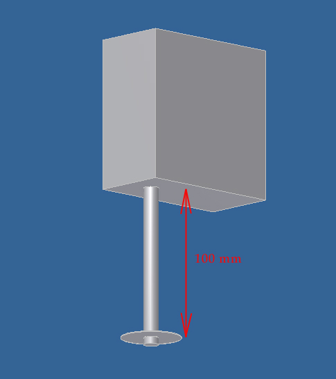

Вот такая оправка, длиннее пока не нахожу.
Получается от фрезы до станка пару сантиметров, и что такой фрезой можно отрезать ? 1 см металла ?
Бывают оправки длиннее ? чтобы хотя бы 10 см было.
of.jpg (4827 просмотров) <a class='original' href='./download/file.php?id=15162&mode=view' target=_blank>Загрузить оригинал (50.64 КБ)</a>
Re: Оправка для насадной фрезы.
Поставь диск с большим диаметром
Щас таким пилькаю http://www.cnc-club.ru/forum/download/f ... &mode=view
Чем больше вылет тем больше нагрузка на шпиндель

Значит длиннее оправок не бывает ?

Алексс писал(а):бывает
Не пойму по фото, там конус Морзе №2 ?
Где брали ?
Хочу такую же !

конус третий.
брал тут http://markagro.cz/
