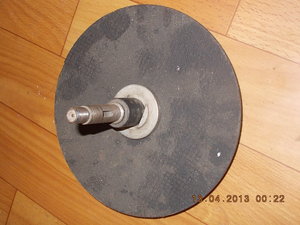

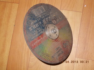

Есть у меня еще така приспособа: Зашел как то мастерскую по ремонту эл.инструмента. А там гора рудукторов от шлифмашинок. Но и купил запчасть. Лишнее выбросил, на токарном малость подточил и вот:
DSCN1455.JPG (4708 просмотров) <a class='original' href='./download/file.php?id=13738&mode=view' target=_blank>Загрузить оригинал (243.48 КБ)</a>
DSCN1456.JPG (4708 просмотров) <a class='original' href='./download/file.php?id=13739&mode=view' target=_blank>Загрузить оригинал (231.31 КБ)</a>
DSCN1457.JPG (4708 просмотров) <a class='original' href='./download/file.php?id=13740&mode=view' target=_blank>Загрузить оригинал (241.81 КБ)</a>
В фрезерный вставляю на 2500 об/мин (больше нет) режу что нужно. Вместо отрезного диска может быть пилапо бетону(алмазная) или пила от ручной циркулярной пилы с зубами из твердосплава.
