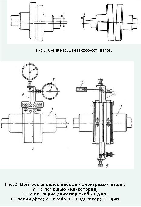

Я планирую редуктор сделать сам. При этом вал редуктора планирую сделать с круглым выступом диаметром соответствующий внунтреннему диаметру подшипника.
Вот так примерно...
Метод без выставления соосности между редуктором и подшипником (7927 просмотров) <a class='original' href='./download/file.php?id=1926&sid=a66bfe5fe149a133a4c8c70768a91635&mode=view' target=_blank>Загрузить оригинал (67.16 КБ)</a>
Понятно что выставление соосности не понадобится(на практике будет видно). :mrgreen:
На счет выставления соосности на сайте http://el-dvigatel.ru/centrovka
нашел интересные( И ДЕШЕВЫЕ!) способы выставления соосности:
Центровка соосности валов (el-dvigatel.ru) (7929 просмотров) <a class='original' href='./download/file.php?id=1925&sid=a66bfe5fe149a133a4c8c70768a91635&mode=view' target=_blank>Загрузить оригинал (43.73 КБ)</a>
Re: Станок с ЧПУ 2го поколения типа "Рука"
Гармонист писал(а):Метод без выставления соосности между редуктором и подшипником
Чего-то не понял, почему здесь не надо выставлять соосность?
Дело не в том, что их будет сложно соосно поставить, а в том, что будет сложно соосно закрепить.
Редуктор, да еще силовой, да еще с маленькими люфтами будет оооочень сложно (=== не возможно) сделать в домашних условиях! Это самая ответственная часть, от которой будет зависеть 80% точности и надежности станка, а может и больше. ты же не делаешь шаговые двигатели самостоятельно!
