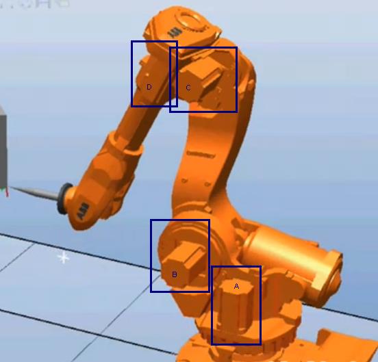

обратите внимание:
момент №1: двигатели осей C, D и E - расположены на суставе С. :lamp_on:
Если я правильно понял - это сделано чтобы "не создавать сильный рычаг"/"уменьшить рычаг" на ось А и В.
Интересно как они передают вращательный момент на сустав? Посредством чего?
Теперь я понимаю почему форма сустава B-C такая странная
- это для того чтобы сместить(уравновесить) центр тяжести сустава С :lamp_on: с двигателями, редукторами и всем остальным...
момент №2: для одной из осей B или A используется явно мощный шаговый двигатель, с энкодером и редуктором...
шаговый двигатель с энкодером и редуктором (7939 просмотров) <a class='original' href='./download/file.php?id=1918&mode=view' target=_blank>Загрузить оригинал (44.13 КБ)</a>
а вот что это за дура подключена к оси А (или B - не понятно) ? :wtf:
что это? (7939 просмотров) <a class='original' href='./download/file.php?id=1917&mode=view' target=_blank>Загрузить оригинал (37.5 КБ)</a>
что это?
по логике это должен быть двигатель оси А, но какой-то он странный! :wtf:

Гармонист писал(а):может это двигатель оси А?
нет это не двигатель оси А, потому что двигатель оси А вот:
Расположение двигателей на суставах (7938 просмотров) <a class='original' href='./download/file.php?id=1920&mode=view' target=_blank>Загрузить оригинал (27.93 КБ)</a>
двигатель оси Е (7938 просмотров) <a class='original' href='./download/file.php?id=1921&mode=view' target=_blank>Загрузить оригинал (26.78 КБ)</a>
двигатель оси Е
что любопытно что физическая реализация несполько отличается от виртуального прототипа.
Обратите внимание на дополнительный ... рычаг(?) В-С и на изменение в расположении двигателя Е...
Физический прототип (7938 просмотров) <a class='original' href='./download/file.php?id=1923&mode=view' target=_blank>Загрузить оригинал (45.55 КБ)</a>
Физический прототип

Рычаг для жесткости. Ее явно не хватало ;) Возможно, и противовес.
Еще хочу обратить внимание: робот весьма большой и относительно жесткий, а режет всего лишь пластмассу.
Зато Tricept PKM спокойно режет сталь.
Re: Станок с ЧПУ 2го поколения типа "Рука"
Гармонист писал(а):что это?
Вполне возможно, что это тот же "противовес", вместо которого поставили рычаг. Возможно, там внутри стоит сжатая пружина. А возможно, это и пневмо цилиндр, для помощи основному двигателю...
Кстати, если найти хороший редуктор, у которого выходной вал будет в мощных подшипниках и будет выходить с двух сторон, то может быть будет можно повесть весь сустав прямо на вал этого редуктора, это получится жестко и точно, и не придется городить свою конструкцию. Похоже, что именно так сделано на той руке для сварки.
