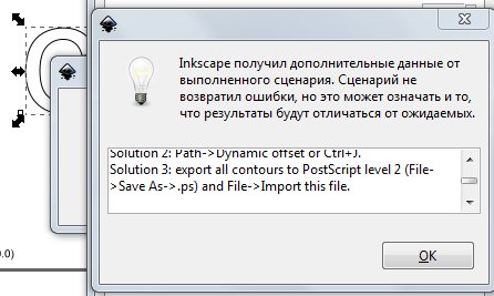

Al255
Сообщения: 5
Зарегистрирован: 15 мар 2013, 20:50
Re: Gcodetools - plug-in Inkscape для экспорта в Gcode
Сообщение Al255 »
Да, я так и делал, два раза "применить"...Хотел выложить видео, но моя бесплатная UvScreenCamera выдает только два формата - uvf и exe, поэтому картинки. Посоветуйте что-нибудь более путевое для съемки видеоскринов рус.
Untitled_004.jpg (6545 просмотров) <a class='original' href='./download/file.php?id=14656&mode=view' target=_blank>Загрузить оригинал (156.71 КБ)</a>
Untitled_005.jpg (6545 просмотров) <a class='original' href='./download/file.php?id=14657&mode=view' target=_blank>Загрузить оригинал (32.86 КБ)</a>
Untitled_006.jpg (6545 просмотров) <a class='original' href='./download/file.php?id=14658&mode=view' target=_blank>Загрузить оригинал (35.62 КБ)</a>
Untitled_007.jpg (6545 просмотров) <a class='original' href='./download/file.php?id=14659&mode=view' target=_blank>Загрузить оригинал (32.17 КБ)</a>
Untitled_008.jpg (6545 просмотров) <a class='original' href='./download/file.php?id=14660&mode=view' target=_blank>Загрузить оригинал (17.63 КБ)</a>
Приложи на всякий случай svg.
А, понял, у тебя Текст в виде именно Текста, а не контура. Когда его выбираешь внизу окна пишет, мол выделен Текст.
Надо сделать Контур - Оконтурить объект. Или просто нажать Ctrl+Shift+C.
Сообщение Al255 »
Кажись нашел выход: контур-динамическая втяжка- и стрелочки на буквах появились, очевидно УП готова. А как включить визуализацию?
Al255 писал(а):Кажись нашел выход: контур-динамическая втяжка
Не, это не очень хорошо - лучше Контур - Оконтурить!
Al255 писал(а):А как включить визуализацию?
В отдельной программе, или http://www.nc-corrector.inf.ua/ или просто загружаем код в LinuxCNC / Mach

Сообщение Al255 »
Хорошо, попробую Контур-оконтурить. А визуализацию, коли так, посмотрю в Маче, тут есть под рукой. Спасибо, Nick, если получится с этой прогой - брошу нафиг эти глючные Арткамы.
