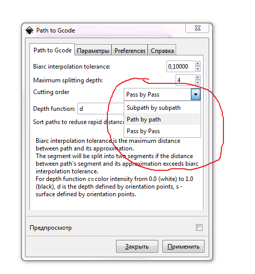

Nick писал(а):Ухты а там у нас и такое есть? Где?
Я наверно ступил, вот это неправильно понял??)) :monkey:
2013-05-14 20 02 42.png (6543 просмотра) <a class='original' href='./download/file.php?id=14625&sid=749aaca4002312d279bfd261649638a2&mode=view' target=_blank>Загрузить оригинал (24.74 КБ)</a>
Милая, ты услышь меня
Re: Gcodetools - plug-in Inkscape для экспорта в Gcode
Это очередность вырезки, можно сначала резать один контур на всю глубину, потом второй, потом третий, или можно сначала все на маленькую глубину, потом глубже и т.д.
