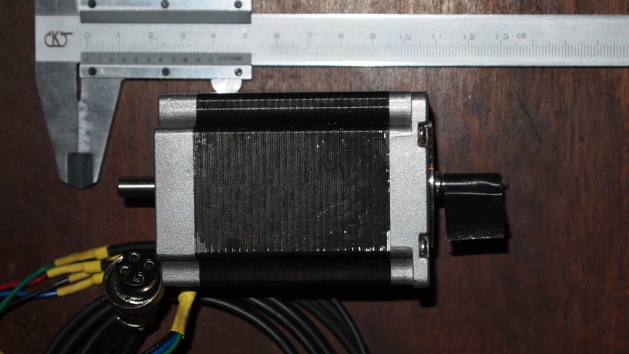

3) Шаговики nema 23 57BYGH76-401B, Сила тока на фазу 2,8А, Крутящий момент 18,9 кг/см. 4 штуки, двойной валл.

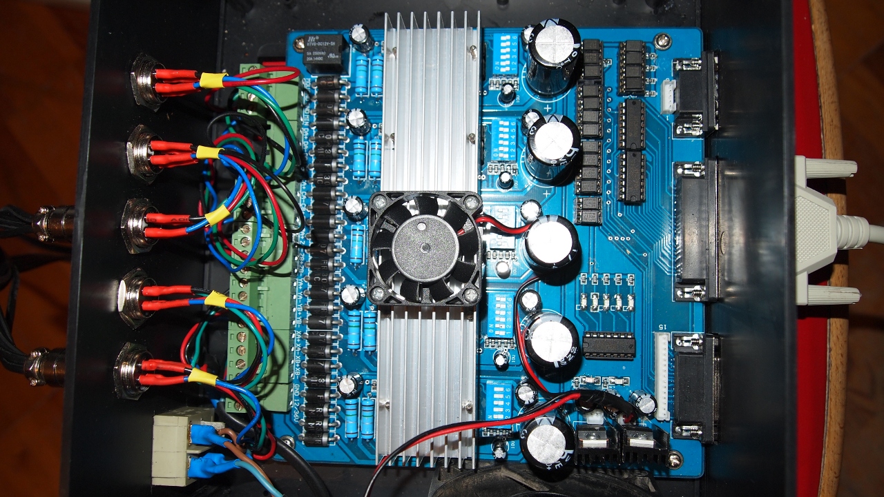

Чего я хочу:
сделать чпу станок где задействованы 4-ре оси, две на суппорт (поперечное и продольное перемещение резца или бормашинки), На заднюю бабку один ШД для программы сверления и тд и тп, и один ШД повесить в качестве мотора шпинделя (для работ типпа шестеренка или колечко не замысловатое)...
Вот и все.

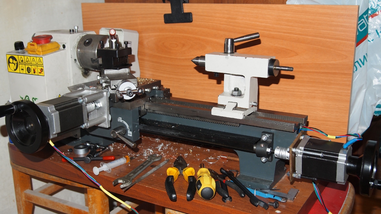

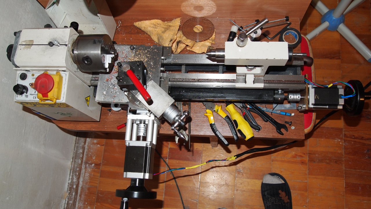

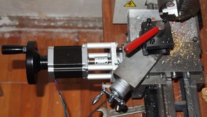

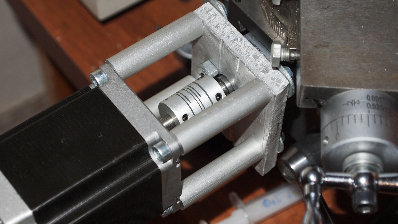

Ну, вообщем, вот то что есть... Мне хотя бы две оси прикрутить чтоб работало как токарник, а потом появится энтузиазм заказывать на заводе доп принадлежности шестерни ремни, фиксаторы и тд...
Проблема - не тянет ходовой винт, хотя суппорт двигается легко рукой как горячий нож по маслу (шабрил + новые прижымные планки усиленные поставил и качественно настроил). Винт тоже легко пальцами проворачивается...

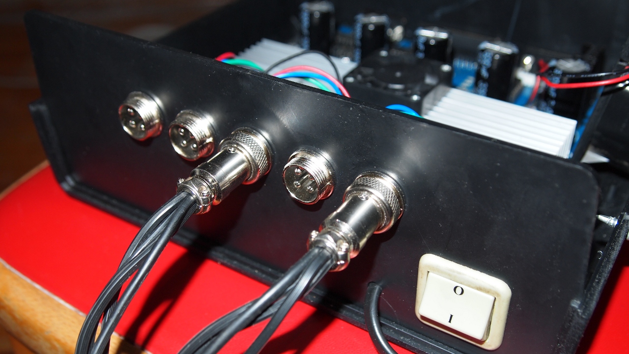

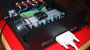

Контроллер (5914 просмотров) <a class='original' href='./download/file.php?id=1794&mode=view' target=_blank>Загрузить оригинал (550.81 КБ)</a>
Контроллер

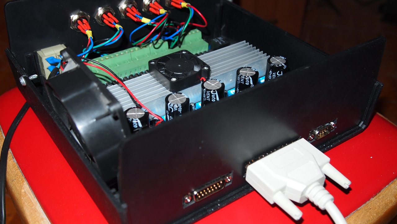

Вроде неплохие разъемы... (5914 просмотров) <a class='original' href='./download/file.php?id=1795&mode=view' target=_blank>Загрузить оригинал (418.23 КБ)</a>
P72708231.JPG (5914 просмотров) <a class='original' href='./download/file.php?id=1796&mode=view' target=_blank>Загрузить оригинал (427.63 КБ)</a>
ШД и ШЦ (5914 просмотров) <a class='original' href='./download/file.php?id=1797&mode=view' target=_blank>Загрузить оригинал (458.87 КБ)</a>

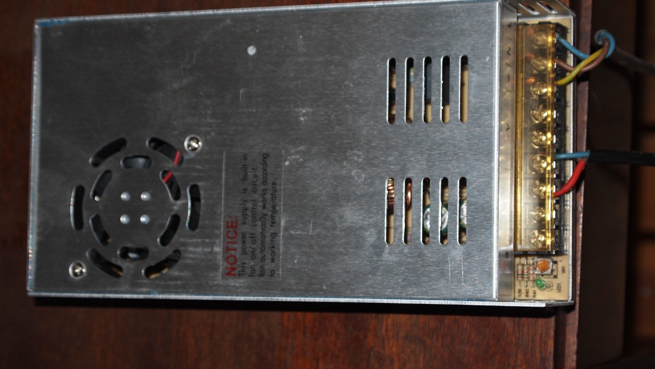

Стандартный китайпавэр... (5914 просмотров) <a class='original' href='./download/file.php?id=1798&mode=view' target=_blank>Загрузить оригинал (419.47 КБ)</a>
Сам станок (5910 просмотров) <a class='original' href='./download/file.php?id=1799&mode=view' target=_blank>Загрузить оригинал (488.15 КБ)</a>
Сам станок
P72808321.JPG (5910 просмотров) <a class='original' href='./download/file.php?id=1800&mode=view' target=_blank>Загрузить оригинал (534.54 КБ)</a>

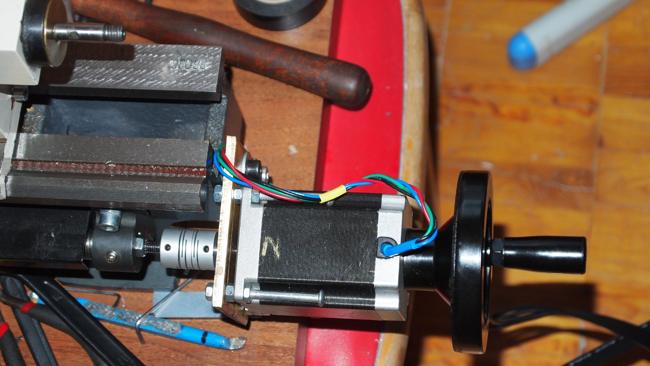

Ось Х (5910 просмотров) <a class='original' href='./download/file.php?id=1801&mode=view' target=_blank>Загрузить оригинал (450.88 КБ)</a>
Ось Х
P72808341.JPG (5910 просмотров) <a class='original' href='./download/file.php?id=1802&mode=view' target=_blank>Загрузить оригинал (436.12 КБ)</a>
Проблемная Ось Z. (5910 просмотров) <a class='original' href='./download/file.php?id=1803&mode=view' target=_blank>Загрузить оригинал (465.08 КБ)</a>
Проблемная Ось Z.

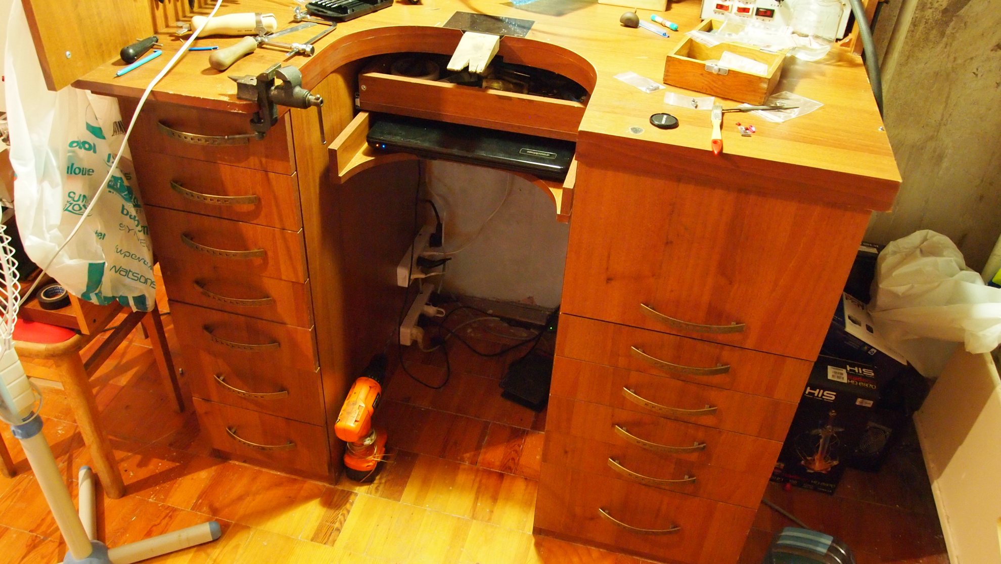

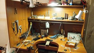

Всё конечно не "фен-шуй" но пока это эксперементальный навес... если получится все настроить и ОНО будет хоть как-то работать, буду заказывать заводского производства крепежи и остальное... А так все сделано из "того что было" + "На том что есть" ...
Знакомтесь Моя огромная ВСя мастерская !!!
Очень волнующий вопрос-- какие параметры ЛПТ порта задать в биосе для такого контроллера ????
Мастерская верх (5910 просмотров) <a class='original' href='./download/file.php?id=1804&mode=view' target=_blank>Загрузить оригинал (300.49 КБ)</a>
Мастерская верх
Мастерская Низзз (5910 просмотров) <a class='original' href='./download/file.php?id=1805&mode=view' target=_blank>Загрузить оригинал (351.39 КБ)</a>
Мастерская Низзз

wick3 писал(а):Проблема - не тянет ходовой винт, хотя суппорт двигается легко рукой как горячий нож по маслу (шабрил + новые прижымные планки усиленные поставил и качественно настроил). Винт тоже легко пальцами проворачивается...
А в каком смысле не тянет? Шаговик не справляется? Для такого шаговика лучше напряжение по больше выставить, хотя бы вольт 48... Главное, чтобы драйвер контроллера потянул...
Я часто видел, что к шаговику на токарниках ставят ременную передачу 1:3 или больше. Кстати, какое у тебя перемещение на оборот ручки? Разрешение достаточное получается?

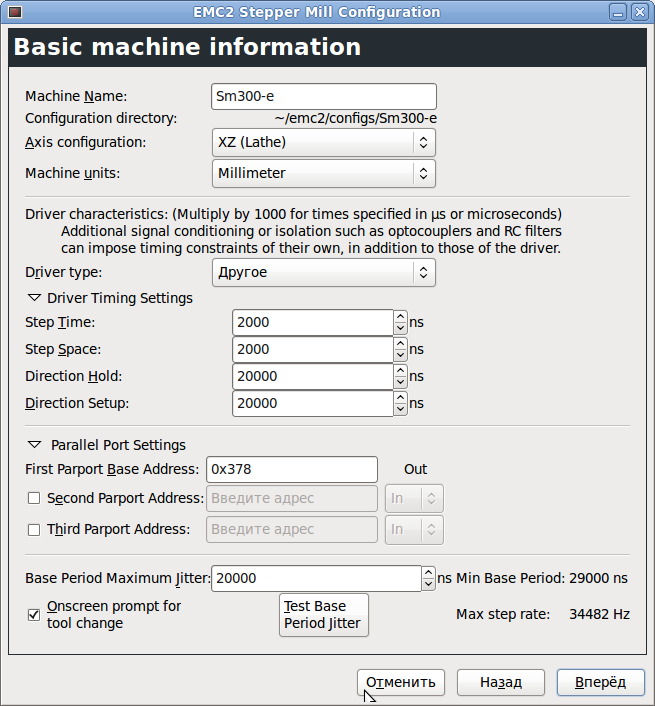

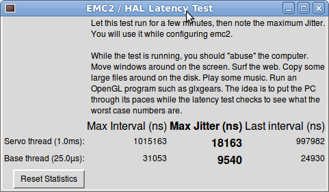

Если чесно, вот читал как там расчитывать по latency опции для проги, но ничего не понял, как горохом об стенку. Изза этого могут быть потери мощьности или пропуски шагов ???
У меня БП сча стоит на 30 вольт (хотя по мануалам нужно 24 и 2,8 амп на фазу)
Умом и кувалдой
Re: Битва титанов- Proma SM300-E и TB6560 ЧПУ кит
По latency выставляется только base period все остальное лучше вообще не трогать :). Пропусков из-за base period быть не должно, да и из-за других настроек тоже.
А какое усилие на винте? Можешь чем-то замерить? Вот если там усилие большое, то он запросто может начать шаги пропускать. Или если соосность плохая...
На какой скорости и ускорении движок гоняешь?

Усилие на винт - 550 грамм :beer: х 100 мм рычаг... (это чтоб суппорт с места сдвинуть). Незнаю, много наверное... или нет ... при нагрузке резаньем усилие не возростает (оч странно).
Скорость - еще не определился, потому что переклацал все все все режимы...

Латенси без особых нагрузок (5883 просмотра) <a class='original' href='./download/file.php?id=1813&mode=view' target=_blank>Загрузить оригинал (33.66 КБ)</a>

В мануалке, для мача выставлялось 35кНz, поэтому период подбирал под это значение, Правильно ??? (5876 просмотров) <a class='original' href='./download/file.php?id=1814&mode=view' target=_blank>Загрузить оригинал (83.45 КБ)</a>

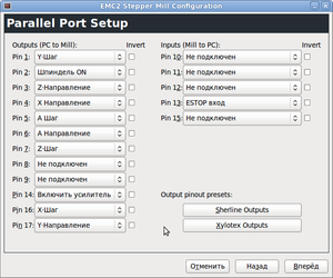

Такая вот у меня разпиновка, мож чтот неправильно ? (5876 просмотров) <a class='original' href='./download/file.php?id=1815&mode=view' target=_blank>Загрузить оригинал (64.01 КБ)</a>
Не правильно! Вбиваешь в окно Base Period Maximum Jitter значение латенси, округленное вверх. И все. Если latency меньше, чем base period maximum jitter, то ничего страшного нет, если больше, то emc2 будет периодически мучить тебя ошибками.
