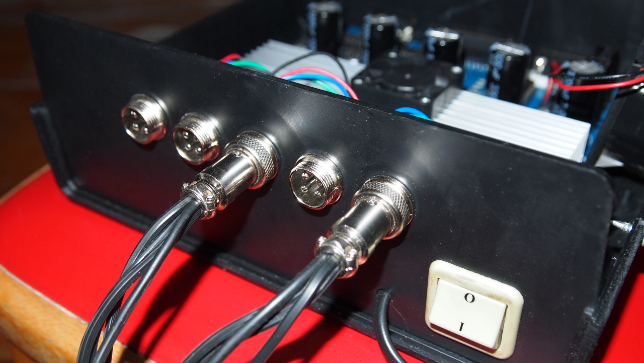

Контроллер (5943 просмотра) <a class='original' href='./download/file.php?id=1794&mode=view' target=_blank>Загрузить оригинал (550.81 КБ)</a>
Контроллер
Вроде неплохие разъемы... (5943 просмотра) <a class='original' href='./download/file.php?id=1795&mode=view' target=_blank>Загрузить оригинал (418.23 КБ)</a>
