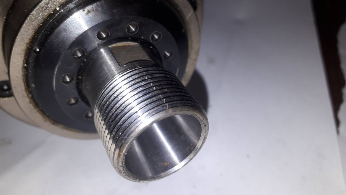

Всем привет, подскажите как лучше сделать достался шпиндель 2.2кв. абсолютно новый, видимо брак.
Трещина на конусе- резьбе.
Вот думаю сделать разделку трещины ниже резьбы аккуратно тигом заворить потом резьбу плашкой либо на станке поправить. Как думаете получиться ? Может конус сделать из латуни вставить чтоб не повело.
Может кто что подскажет.
Жалко шпиндель муха не сидела ))

Мне кажется не получится. Поведет ось при сварке

Остается только втулку резьбовую замутить внутр. М25 шаг 1.5 внешн. М27 шаг 1.5 посадить на лактайт и гайку точнуть под м27

figura041 писал(а): ↑
https://sl.aliexpress.ru/p?key=3c3mGY6
Подобное, или прям такое накрутить.

Enot_1 писал(а): ↑07 апр 2025, 06:40
Прикольно, но объясните мне зачем брать переходник er11-er16 и ставить его на 5мм вал с переходником на er11? Какую фрезу хочет туда вставить покупатель?
Понимаю переходник под меньшие цапфы, но тут…
Сообщения: 2098
Re: Ремонт китайских шпинделей
Где вы увидели вал 5мм? У водянки вал довольно толстый - диаметр под подшипники выбирается так чтобы подшипник смог пройти сверху резьбы без молотка. Ну и там есть ER11-ER11, вопрос только как оно отцентрируется при посадке на резьбу, но это только проверять. Ну и в результате стоит учесть что вылет будет увеличен у вала шпинделя.
