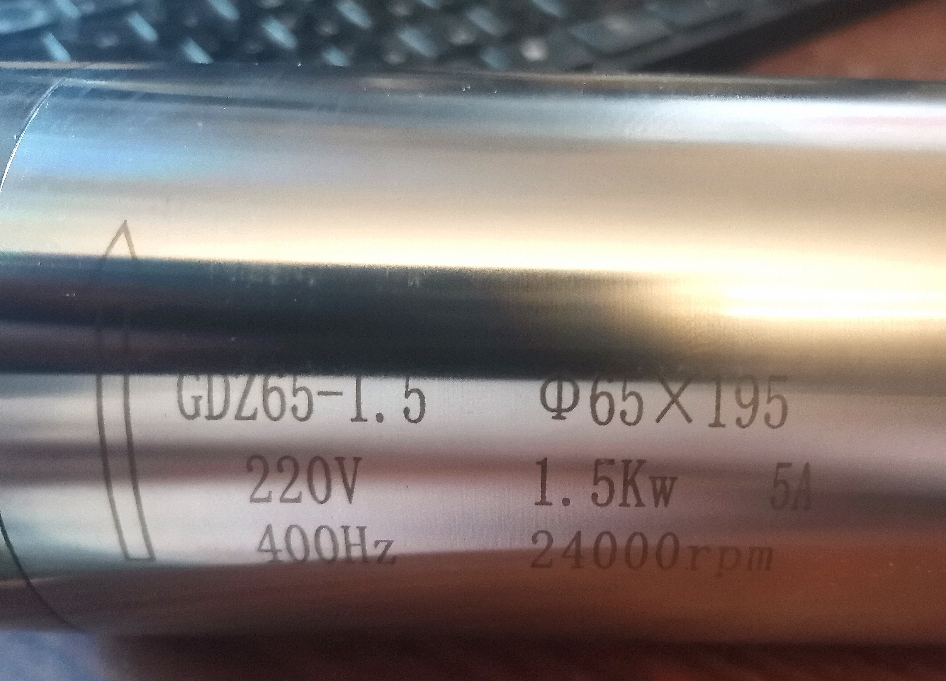

Погорел водяной шпиндель 1,5 КВт 400 Гц. 65 мм.
Может кто знает где можно перемотать в Москве? :thinking:
В Симферополе предложили перемотать за 15500 р.
Да за такие бабки в базарный день можно два шпинделя таких купить.

Сообщения: 1723
Репутация: 346
Re: Ремонт китайских шпинделей
Сообщение lkbyysq »
Dzar писал(а): ↑ Может кто знает где можно перемотать
Дешевле купить новый.
