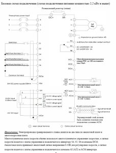

частотник: BS612-2R2-2-DK
INPUT: 3PH 220V 50/60Hz
OUTPUT: 3PH 0~220V 0~1000Hz
POWER: 2,2kW 10.0A
шпиндель: BST2.2C-85-24K
220V 2,2kW 10A
ER20 800Hz 2400rpm
частотник с контроллером подключены по этой схеме
ddcs+fuling.jpg (6380 просмотров) <a class='original' href='./download/file.php?id=213718&mode=view' target=_blank>Загрузить оригинал (287.19 КБ)</a>

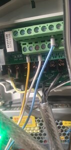

Нашел в свой файловой помойке данные, 800Hz/2400 rpm выставились.
F00.00 - 2 управление v/f
F00.01 - 1 терминальное управление
Теперь не хочет стартовать с котроллера.
Подозреваю не правильное подключение...
Клеммы S1 DCM AL1
17428265368566747161679783385602.jpg (6329 просмотров) <a class='original' href='./download/file.php?id=213733&mode=view' target=_blank>Загрузить оригинал (1.76 МБ)</a>
Перевел на управление клавиатурой, с кнопок самого инвертора то же не стартует.

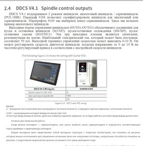

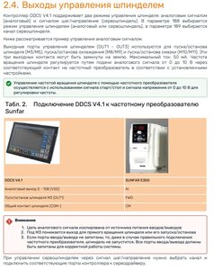

Не могу разобраться с подключением до конца .....
имеем контроллер, с которого как бы должно выходить 3 провода
VSO, OUT-1, COM(-)
ddcs_out.jpg (6234 просмотра) <a class='original' href='./download/file.php?id=213742&mode=view' target=_blank>Загрузить оригинал (198.85 КБ)</a>
и имеем частотник, для подключения используем DCM, ACM, Al1, S1
db612_in.jpg (6234 просмотра) <a class='original' href='./download/file.php?id=213741&mode=view' target=_blank>Загрузить оригинал (135.27 КБ)</a>
на частотнике клеммы DCM и ACM соединяем перемычкой и подключаем к контроллеру на COM(-)
на частотнике клемму Al1 подключаем к контроллеру на VSO (0-10V)
на частотнике клемму S1 подключаем к контроллеру на OUT-1
что я делаю не так???
с контроллера шпидель запускается(пока медленно крутицо), но если нажимаешь на стоп шпиделя, он не отключается, хотя на табло частотника показывает, что частота упала на 0.

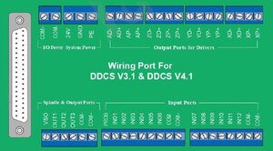

вот клемник контроллера
plata_dccs.jpg (6144 просмотра) <a class='original' href='./download/file.php?id=213743&mode=view' target=_blank>Загрузить оригинал (99.55 КБ)</a>
вроде как ни каких дополнительных реле не надо ставить...
по мануалу с контроллера:
VSO - 0-10V управление оборотами шпиделя
OUT1, OUT2, OUT3 - программируемые выходы управления М3, M8, M10
COM(-) - общий контакт
СОМ (+) - Питание портов ввода/вывода (для реле)
по мануалу на частотник:
S1- DCM - это start шпинделя
AI1-ACM - это управление оборотами шпинделя.
от сюда делаю вывод, что ACM и DCM в перемычке.
если что то не так, поправте меня...
