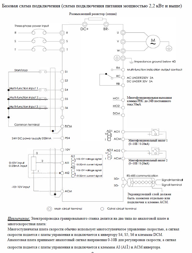

частотник с контроллером подключены по этой схеме
ddcs+fuling.jpg (6405 просмотров) <a class='original' href='./download/file.php?id=213718&mode=view' target=_blank>Загрузить оригинал (287.19 КБ)</a>

Не могу разобраться с подключением до конца .....
имеем контроллер, с которого как бы должно выходить 3 провода
VSO, OUT-1, COM(-)
ddcs_out.jpg (6259 просмотров) <a class='original' href='./download/file.php?id=213742&mode=view' target=_blank>Загрузить оригинал (198.85 КБ)</a>
и имеем частотник, для подключения используем DCM, ACM, Al1, S1
db612_in.jpg (6259 просмотров) <a class='original' href='./download/file.php?id=213741&mode=view' target=_blank>Загрузить оригинал (135.27 КБ)</a>
на частотнике клеммы DCM и ACM соединяем перемычкой и подключаем к контроллеру на COM(-)
на частотнике клемму Al1 подключаем к контроллеру на VSO (0-10V)
на частотнике клемму S1 подключаем к контроллеру на OUT-1
что я делаю не так???
с контроллера шпидель запускается(пока медленно крутицо), но если нажимаешь на стоп шпиделя, он не отключается, хотя на табло частотника показывает, что частота упала на 0.

abel68 писал(а): ↑ на частотнике клеммы DCM и ACM соединяем перемычкой и подключаем к контроллеру на COM(-)
А кто вам сказал, что так можно делать? Это же, в теории, должны быть гальванически развязанные цепи.
Если у вас один COM(-) из контроллера, то поставте промежуточное реле на DCM и S1 и должно тогда заработать.
Не говоря уже о том, что наверняка из контроллера на запуск шпинделя выходит +24В, а частотник надо на землю (DCM) замыкать.

вот клемник контроллера
plata_dccs.jpg (6169 просмотров) <a class='original' href='./download/file.php?id=213743&mode=view' target=_blank>Загрузить оригинал (99.55 КБ)</a>
вроде как ни каких дополнительных реле не надо ставить...
по мануалу с контроллера:
VSO - 0-10V управление оборотами шпиделя
OUT1, OUT2, OUT3 - программируемые выходы управления М3, M8, M10
COM(-) - общий контакт
СОМ (+) - Питание портов ввода/вывода (для реле)
по мануалу на частотник:
S1- DCM - это start шпинделя
AI1-ACM - это управление оборотами шпинделя.
от сюда делаю вывод, что ACM и DCM в перемычке.
если что то не так, поправте меня...

Всем спасибо. Всё работает.
