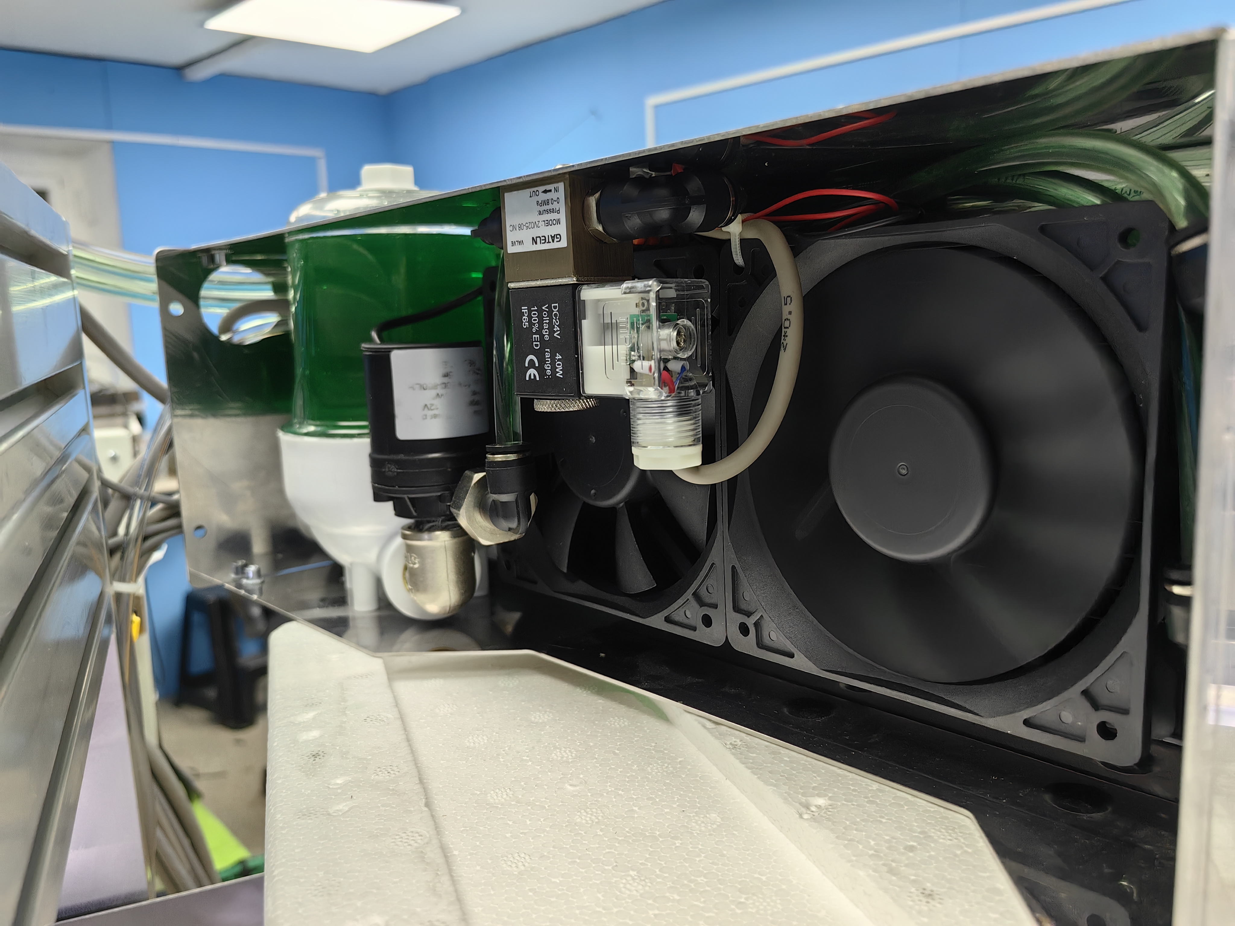

пневмоклапан возле помпы для масляного тумана?
синие пипки в каретках - это что?

tarabarka писал(а): пневмоклапан возле помпы для масляного тумана?
клапан для тумана. синие пипки заглушки для фитингов.

frezeryga писал(а): фитингов
фитинги для смазки? это какие-то особенные каретки или какие-то спецфитинги?

FunFly писал(а): Фитинги вот такие
да

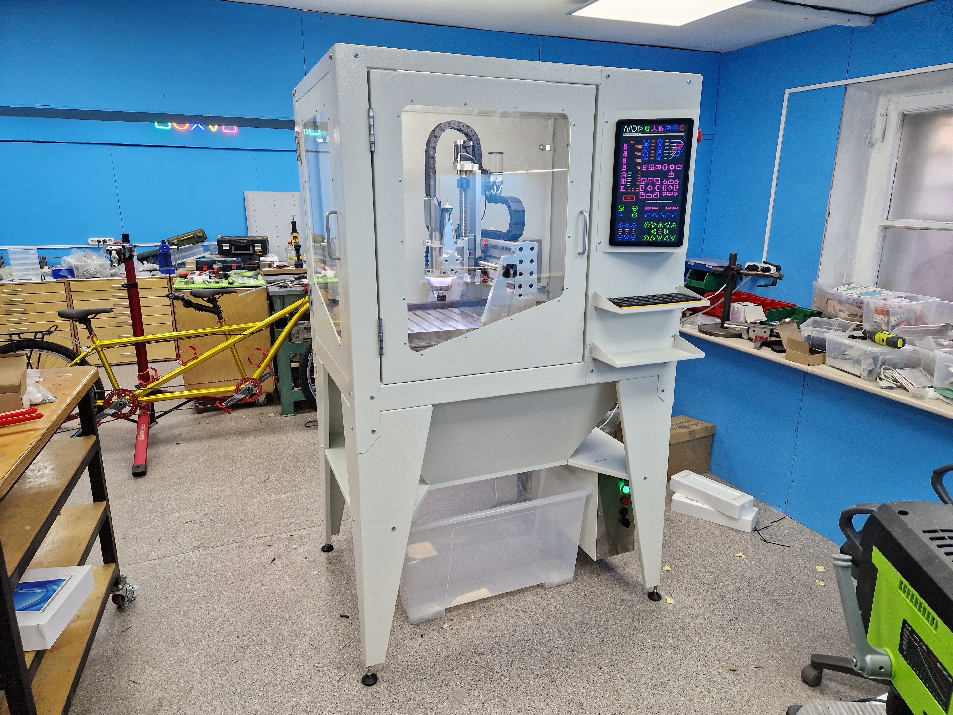

станок обзавелся кабинетом.
