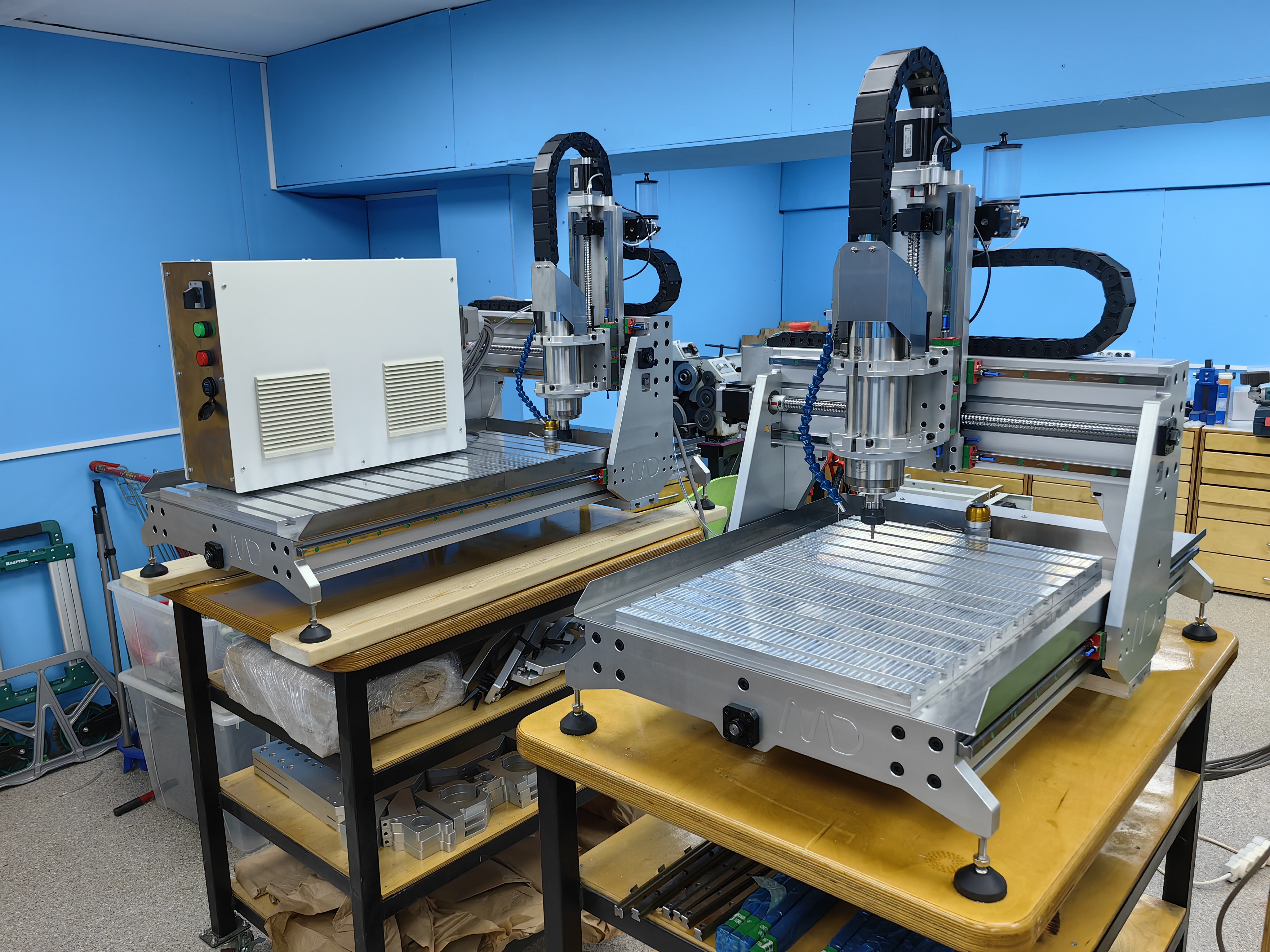

свежая версия станка А64. глобальных изменений нет,причесывание мелочевки,новая помпа и бачок,новая подсветка.
IMG_20250121_163114.jpg (4687 просмотров) <a class='original' href='./download/file.php?id=213376&mode=view' target=_blank>Загрузить оригинал (5.44 МБ)</a>
IMG_20250124_231325.jpg (4687 просмотров) <a class='original' href='./download/file.php?id=213377&mode=view' target=_blank>Загрузить оригинал (4.19 МБ)</a>
IMG_20250128_045451.jpg (4687 просмотров) <a class='original' href='./download/file.php?id=213378&mode=view' target=_blank>Загрузить оригинал (5.83 МБ)</a>
IMG_20250128_045503.jpg (4687 просмотров) <a class='original' href='./download/file.php?id=213379&mode=view' target=_blank>Загрузить оригинал (5.95 МБ)</a>
IMG_20250128_045513.jpg (4687 просмотров) <a class='original' href='./download/file.php?id=213380&mode=view' target=_blank>Загрузить оригинал (5.27 МБ)</a>
IMG_20250128_045527.jpg (4687 просмотров) <a class='original' href='./download/file.php?id=213381&mode=view' target=_blank>Загрузить оригинал (5.07 МБ)</a>
IMG_20250128_045548.jpg (4687 просмотров) <a class='original' href='./download/file.php?id=213382&mode=view' target=_blank>Загрузить оригинал (4.02 МБ)</a>
IMG_20250128_045556.jpg (4687 просмотров) <a class='original' href='./download/file.php?id=213383&mode=view' target=_blank>Загрузить оригинал (3.98 МБ)</a>
IMG_20250128_045602.jpg (4687 просмотров) <a class='original' href='./download/file.php?id=213384&mode=view' target=_blank>Загрузить оригинал (3.95 МБ)</a>
IMG_20250128_045611.jpg (4687 просмотров) <a class='original' href='./download/file.php?id=213385&mode=view' target=_blank>Загрузить оригинал (4.79 МБ)</a>
IMG_20250128_045626.jpg (4687 просмотров) <a class='original' href='./download/file.php?id=213386&mode=view' target=_blank>Загрузить оригинал (3.95 МБ)</a>
IMG_20250128_045703.jpg (4687 просмотров) <a class='original' href='./download/file.php?id=213387&mode=view' target=_blank>Загрузить оригинал (5.34 МБ)</a>
IMG_20250128_045719.jpg (4687 просмотров) <a class='original' href='./download/file.php?id=213388&mode=view' target=_blank>Загрузить оригинал (4.09 МБ)</a>
IMG_20250128_045729.jpg (4687 просмотров) <a class='original' href='./download/file.php?id=213389&mode=view' target=_blank>Загрузить оригинал (4.38 МБ)</a>
IMG_20250128_045757.jpg (4687 просмотров) <a class='original' href='./download/file.php?id=213390&mode=view' target=_blank>Загрузить оригинал (4.32 МБ)</a>
IMG_20250128_045822.jpg (4687 просмотров) <a class='original' href='./download/file.php?id=213391&mode=view' target=_blank>Загрузить оригинал (3.9 МБ)</a>
IMG_20250128_050059.jpg (4687 просмотров) <a class='original' href='./download/file.php?id=213392&mode=view' target=_blank>Загрузить оригинал (5.27 МБ)</a>
IMG_20250128_054427.jpg (4687 просмотров) <a class='original' href='./download/file.php?id=213393&mode=view' target=_blank>Загрузить оригинал (5.53 МБ)</a>

пневмоклапан возле помпы для масляного тумана?
синие пипки в каретках - это что?

tarabarka писал(а): пневмоклапан возле помпы для масляного тумана?
клапан для тумана. синие пипки заглушки для фитингов.

frezeryga писал(а): фитингов
фитинги для смазки? это какие-то особенные каретки или какие-то спецфитинги?

FunFly писал(а): Фитинги вот такие
да

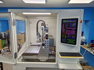

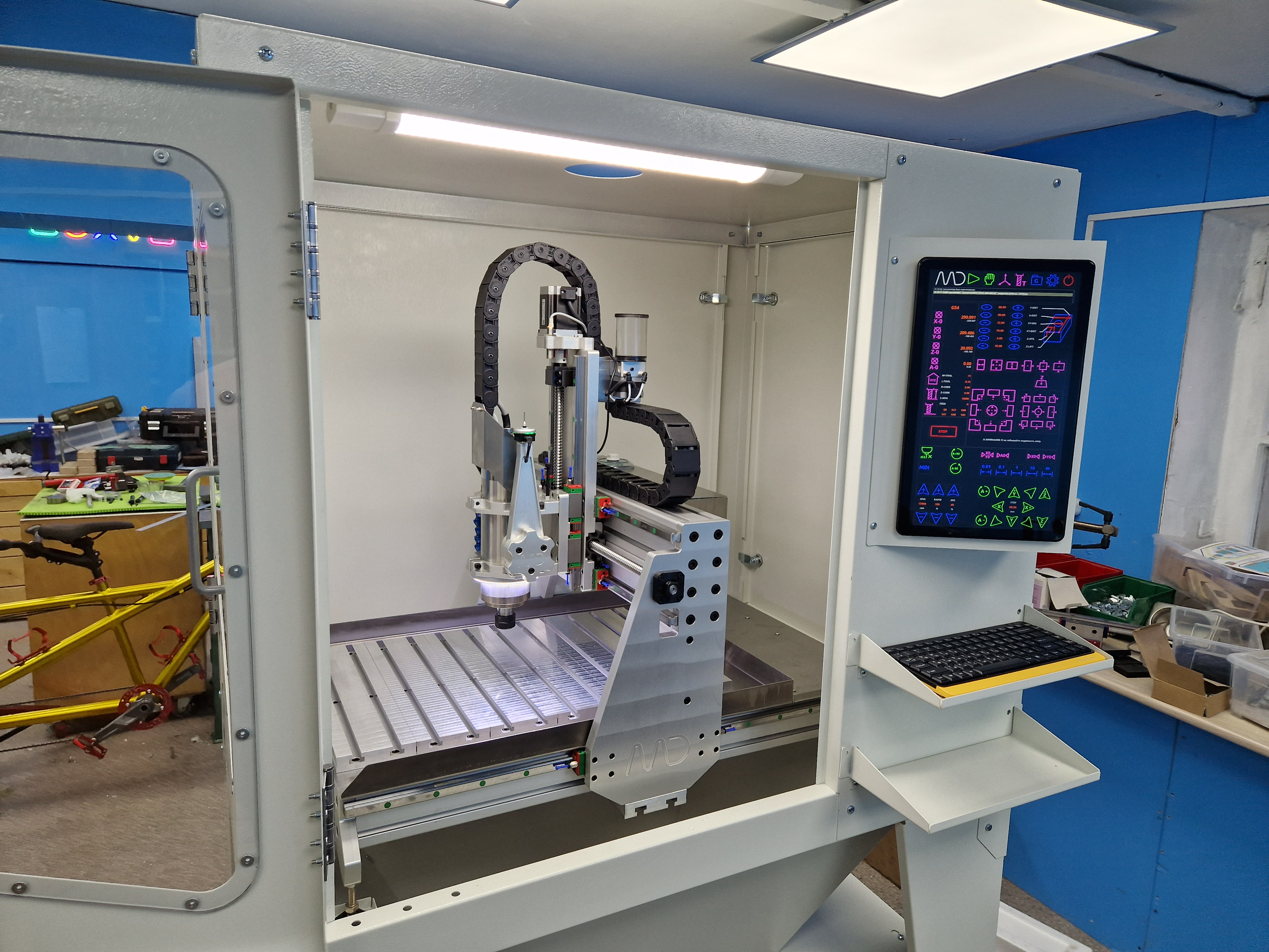

станок обзавелся кабинетом.
20250516_162554.jpg (3111 просмотров) <a class='original' href='./download/file.php?id=213988&mode=view' target=_blank>Загрузить оригинал (3.94 МБ)</a>
20250516_162612.jpg (3111 просмотров) <a class='original' href='./download/file.php?id=213989&mode=view' target=_blank>Загрузить оригинал (4.08 МБ)</a>
20250516_163244.jpg (3111 просмотров) <a class='original' href='./download/file.php?id=213990&mode=view' target=_blank>Загрузить оригинал (3.75 МБ)</a>
20250516_163338.jpg (3111 просмотров) <a class='original' href='./download/file.php?id=213991&mode=view' target=_blank>Загрузить оригинал (3.43 МБ)</a>
20250516_163345.jpg (3111 просмотров) <a class='original' href='./download/file.php?id=213992&mode=view' target=_blank>Загрузить оригинал (3.52 МБ)</a>
