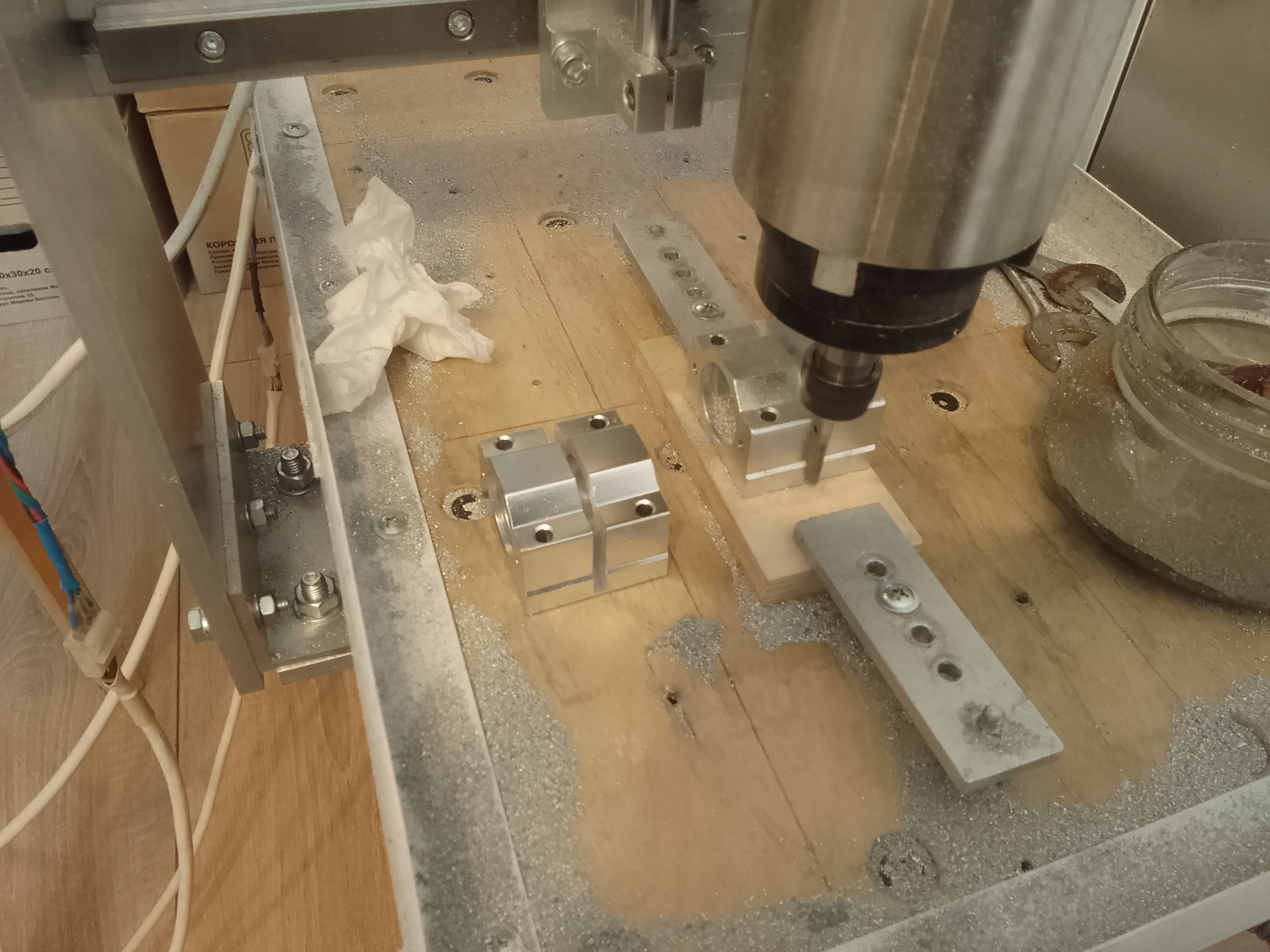

Надо было распилить пополам корпус линейного подшипника. Обратился в одно место, но там предложили совсем негуманные цены, поэтому пришлось пильнуть на своем "хоббийном". Фрезернул ручками, в автомат не включал, получилось просто и без проблем.

Аа у вас шаговики с двойным валом, понял, вы мне про эти ручки говорили, да удобно, я хотел просто еще доп большие ручки поставить чтобы если от швп отсоединить одну ось стопорить и работать вручную, так как я с деревом работаю думаю иногда может быть удобно...или это полная ерунда? что скажешь..
Питерский
Сообщения: 703
Репутация: 131
Re: Хоббийный станок ЧПУ
Сообщение Питерский »
ШД у меня с одним валом, ручки стоят с другой стороны ходового винта. Вручную фрезеровать люмень без проблем, дерево так вообще будет как по маслу. Вручную фрезеровать иногда удобнее, так как рукой чувствуешь нажим на фрезу, да и с УП мудрить не надо.

Питерский писал(а): Фрезернул ручками, в автомат не включал
почему нет?
