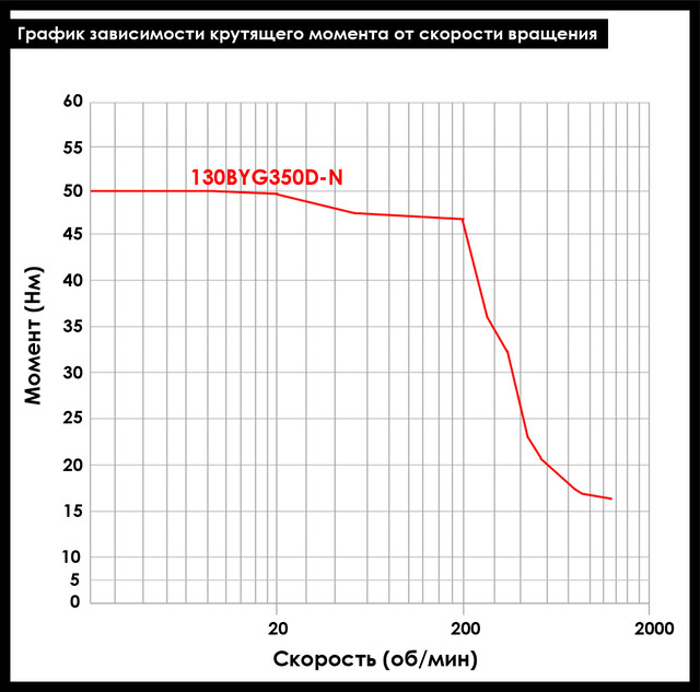

risd писал(а): ↑ От нуля и до каких оборотов сохраняется такой момент??? А потом резко падает?
Вполне сносный до 600 об/мин, потом падает но не резко. Станок чиню, родная венгерская редукция на Z 3,33 буду переделывать на 2 чтоб мотор меньше крутитть

risd писал(а): ↑ Вполне сносный до 600 об/мин, потом падает но не резко. Станок чиню, родная венгерская редукция на Z 3,33 буду переделывать на 2 чтоб мотор меньше крутитть
Ну уже что-то, а что за станок которому на 20Нм +швп еще и редуктор нужен 1/3.3 ??? Ему на винте 70Нм нужно?? Это что-то поболее чем 1м63? 🤔
Скока этот 42 стоит?
Хм, калькулятор выдает осевую силу в 4тонны при шаге10 и 66Нм на винте??? У 1м63 паспортное усилие подачи наZ всего 1.6тонны- что-то тут не то? 🤔 где то тут ошибка!
Или редуктор увеличивает скорость в 3.3раза?

risd писал(а): ↑ Скока этот 42 стоит?
На Али ссылку давал на 52-й, 50Нм вам хватит. Не тот станок чтобы резьбу 6х1 резцом резать, да и 70Нм на винте с избытком, что резать собрались такой силищей, суппорт же опрокинет

risd писал(а): ↑ , станок развалит)))
Что-то я на графике для 130byg350d вижу момент в 50Нм только до 20об/мин, потом плавно падает момент до 45Нм и при 200об/мин уже резкий обвал. При 400об/мин уже 25Нм, потом выход из синхронизма на 950об/ мин и 15Нм.

risd писал(а): ↑ Что-то я на графике
Даже не знаю что и сказать, нету там графика чегшо смотрите неизвестно...но так как параметры сшд схожи до 400 об/мин момент мало падает у всех, ступенька к 600 и раза в два к 999 об/мин

risd писал(а): ↑ Даже не знаю что и сказать, нету там графика чегшо смотрите неизвестно...но так как параметры сшд схожи до 400 об/мин момент мало падает у всех, ступенька к 600 и раза в два к 999 об/мин
Гуллится на раз, вбиваем в гугл "130byd350 график" и нажимаем внизу кнопочку " картинки".

risd писал(а): ↑ вбиваем в гугл "130byd350 график"
Это обычный ШД, у сервошаговых таких дерьмовых не бывает характеристик, до 400 момент мало падает, проверено лично.
