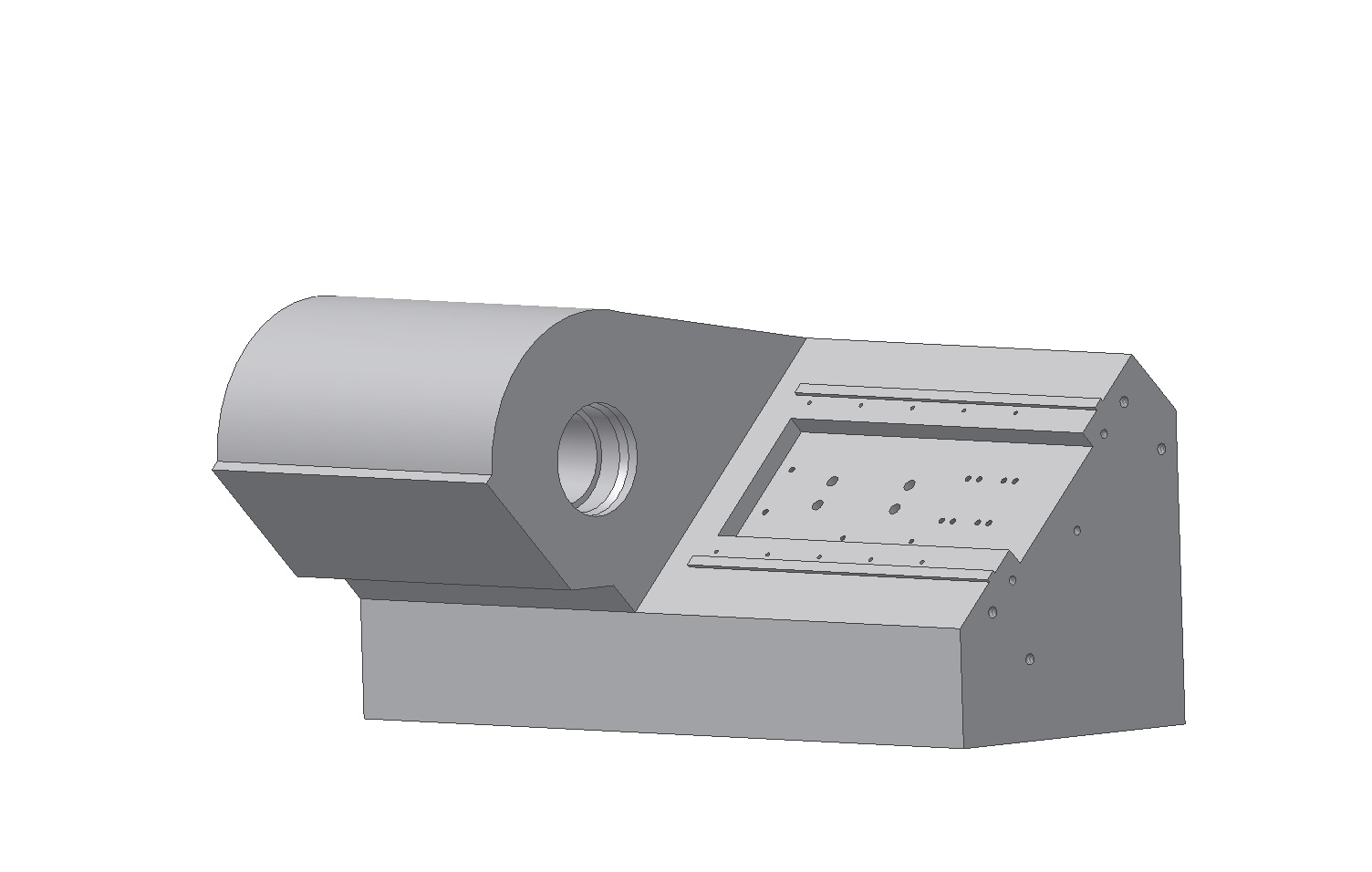

Отладил тех. процесс точного минерального литья станин и прочей лабуды,без последующей обработки. Кучу времени убивает производство закладных, от м4 до м12 длинной до 60мм, точить приходиться с эмульсией, материал 30хгса. Задумался о токарном автомате. Поиск легче тонны ничего не дал. Да и ценик не радует, мне не нужны микроны, достаточно сотки-двух, за глаза. Накидал вот такой дешманский вариант.
0.Диаметр обработки в цанге до 16мм. Материалы-цвет. мет, стали, нержавеющие стали, титан.
1. Под цангу С5 (до 16мм, на Али полно, недорого.)
2. Линейный магазин (надежней чем револьверка, да и можно целым блоком инструменты снимать.)
3. ход по Z-200мм, по Х-350мм
4. Привод шпинделя серва 750вт с тормозом ,через шкив HDT 5 (планируется пара позиций приводного инструмента)
5. Привод Х серва 400вт через шкив HTD 3M 1/2
6. Привод Z серва 400вт через сильфонную муфту
7. Рельсы 15, каретки безфланцевые низкие, швп 1605 стандарт, опоры BK-BF12 стандарт.
8 .Переходная плита сталь ст20 S=20мм
9. Ось Х минеральное литье.
10. шпиндель 2 подшипника конических SKF 33011 Выборка зазора (натяг)тарельчатыми пружинами.
11. Зажим цанги тарельчатые пружины, разжим- электромагнитная муфта ( станок настольный, компрессор под столом держать не будешь.)
12. Станина, кварцевое минеральное литье, вес 122кг.
13. Смазка шпинделя консистентная, швп, каретки от насоса, раздельная, на каждый ниппель.
14. Длина 700мм глубина 430мм высота 360мм, без учета выступания линейного магазина и его ходов в крайних положениях.
15. Вес в сборе, не более 170 кг, без кабинета и бака сож.
16. Защиты, кабельные цепи, маслопроводы, все присутствует, просто не стал картинку перегружать.
Хотелось любой бы критики , с учетом вашего реального опыта в станкостроении. Заранее, благодарен.

С такими ходами смысла в опоре конца винта никакого.
С своего дилетантского уровня - я бы подшипничков добавил, хотя б пару радиально-упорную спереди...
Вот так в токарном картридже завоском:

Из опыта - не нужно на токарном делать приводы осей через ремень. Или низкоскоростные сервы брать, или (дешевле) на ступеньку больше по мощности.

alex_sar писал(а): ↑ Взрослые ЧПУ станки по металлу не делают на ремнях.
Пхаха, что за бред) То есть высокоточные ОЦ dmg, gf micron, мазак, это не взрослые станки... Фото скинуть, или все равно не поверите?
То что у вас люфтит - это либо китайские шкивы несоответсвующие профилю, либо неправильно подобрано соотношение шкивов, либо банально слабый натяг (в мануалах есть таблицы и способы измерения его). Но прямой привод в целом лучше конечно...
Касательно начальной темы:
уставший2145 писал(а): ↑ 10. шпиндель 2 подшипника конических SKF 33011 Выборка зазора (натяг)тарельчатыми пружинами.
Я бы такой ерундой не занимался. Не представляю как вы там в станине посадки под подшипники собираетесь создавать. Лучше бы взять хотя бы самый простой шпиндель-картридж, как из примера выше = сразу точный, жесткий, нормальные дуплексы-триплекс без пружин, и частота вращения будет выше чем удастся сделать на конических подшипниках(зачем они вообще для мелких диаметров?). Да и дешевле будет (если конечно нет своего парка кругло и внутришлифовальных станков).

индеецпетя писал(а): ↑ Иногда, а точнее почти всегда, проще и дешевле купить серийный крепеж.
Нет такого серийного.
индеецпетя писал(а): ↑ И будучи участником форума где все занимаются практически прикладной наукой, не гоже было бы вводить людей в заблуждения относительно своих мотивов...
Термины красивые конечно ... минеральное литье, без последующей обработки...
Так сделано и проверено на станине для фрезера.
IMG_20241104_165544.jpg (6143 просмотра) <a class='original' href='./download/file.php?id=212850&mode=view' target=_blank>Загрузить оригинал (2.47 МБ)</a>
IMG_20241104_175105.jpg (6143 просмотра) <a class='original' href='./download/file.php?id=212851&mode=view' target=_blank>Загрузить оригинал (2.2 МБ)</a>
