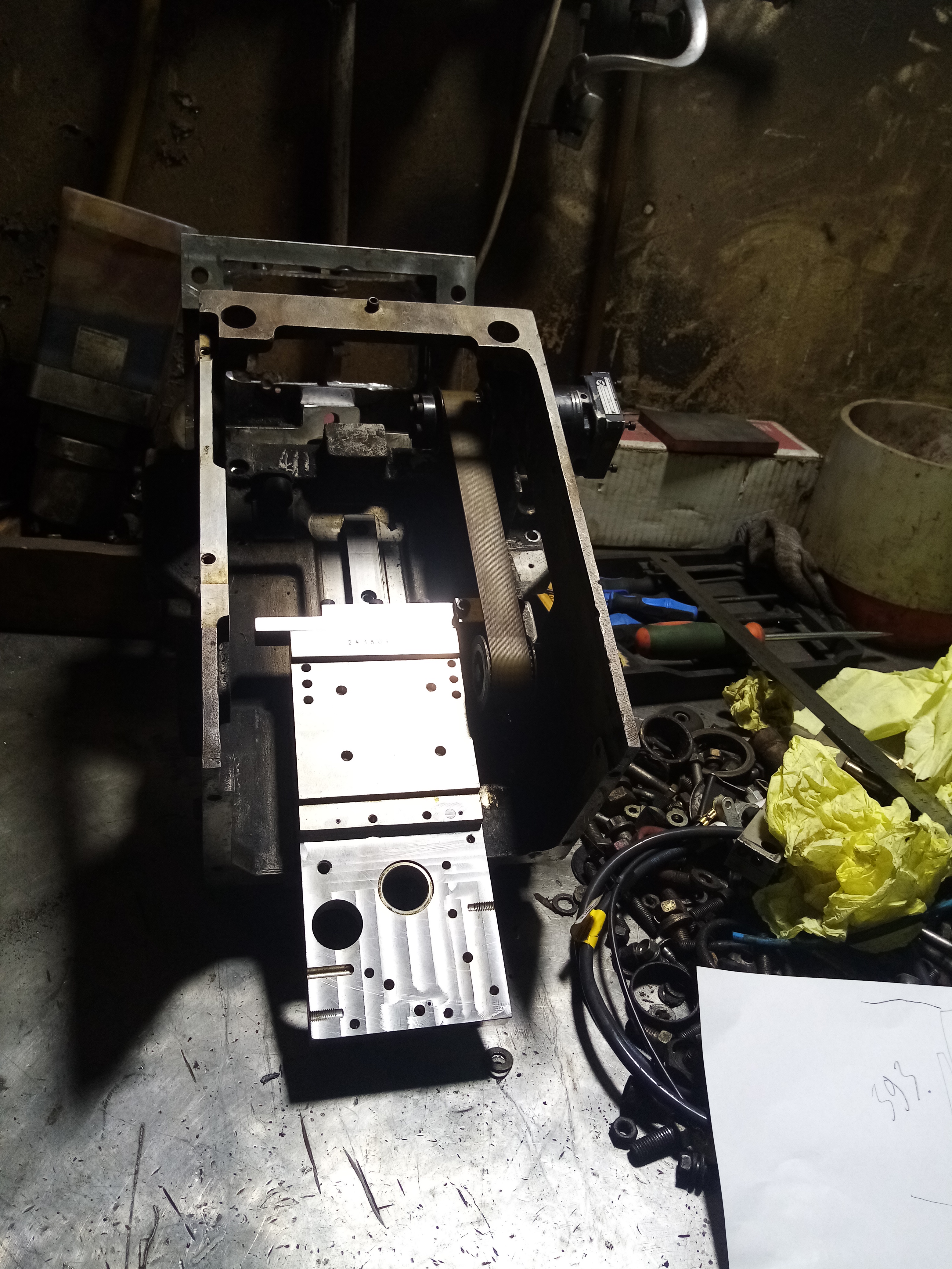

Здравствуйте коллеги, что-то форум загибается, открываю новую тему.
В руки попал trumpf trumatic L-3030 на модернизация, сделаю обзор внутреностей станка.

Шкафы управления, если надо могу прокомментировать что и где и как, сегодня палетницу привезли завтра фото будут.
Делать буду под fscut 2000, только вот незадача трумпф с опцыей rotolas, думаю как оживить эту приспособу.

Изучив пороха и доки трумпфа понимаю что слово модернизация неуместно скорее примитивизация чтобы ездил, смотрю на fscut 3000 d.
Только вот 2000 уже куплена, в среду поеду забирать станину.

Станина подготовлена для ревизии и завезена на место.

В трумпф реализована позонная аспирация, 5 секторов, открытие и закрытие заслонок зашито программно в завивимости от положения портала, думаю эту схему реализовать на датчиках и релле , привод пневмоцилиндрами, думаю только как корректно реализовать задержку закрытия заслонок при переходе от сектора к сектору или релле времени или пневмодросселя.

С одной стороны портала стоят 2 ролика и катаются по зубчатой рейке, ролики на эксцентриковой оси и поджимают шестерню к рейке, на другой стороне 2 фланцевые каретки и рельса, есть регулировки опор кареток, как работает ещё не понял.
В портале расположен приводной вал.
