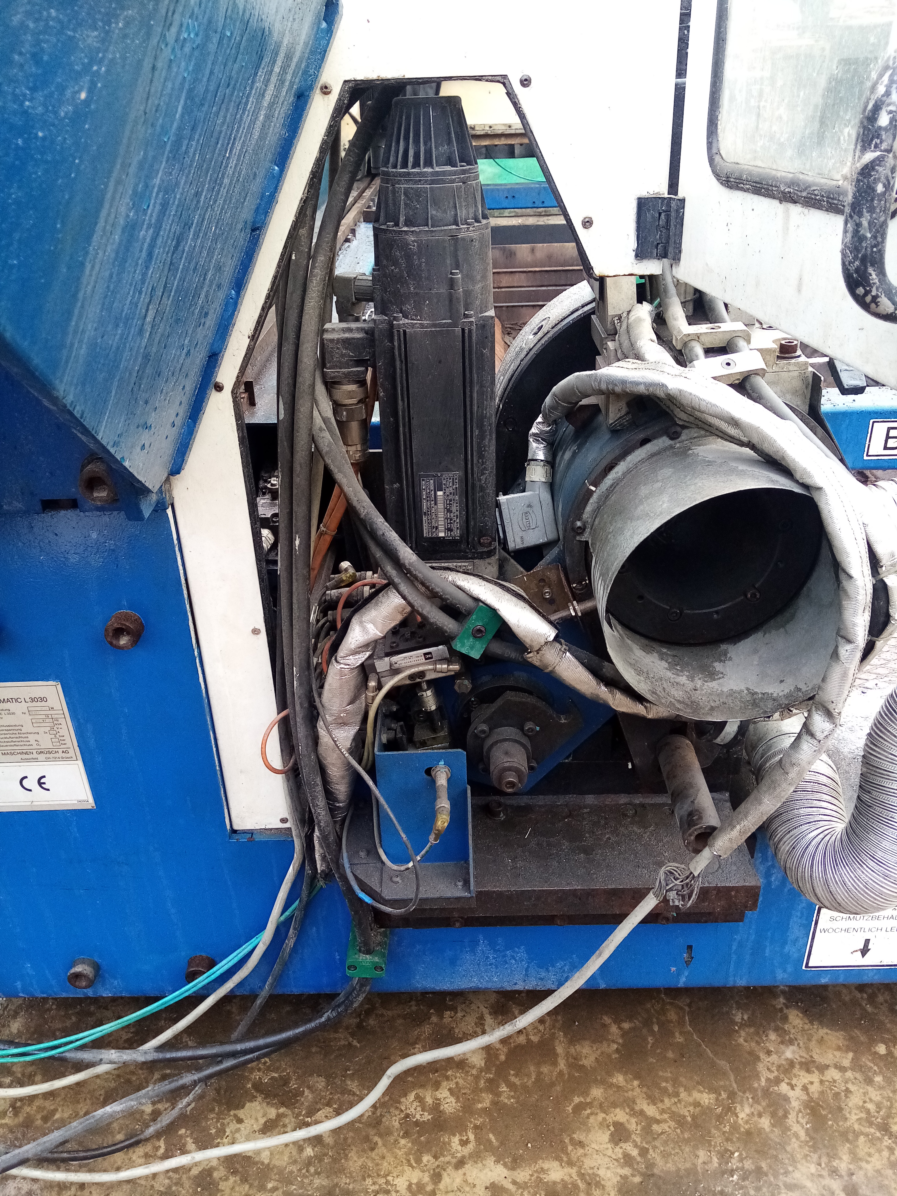

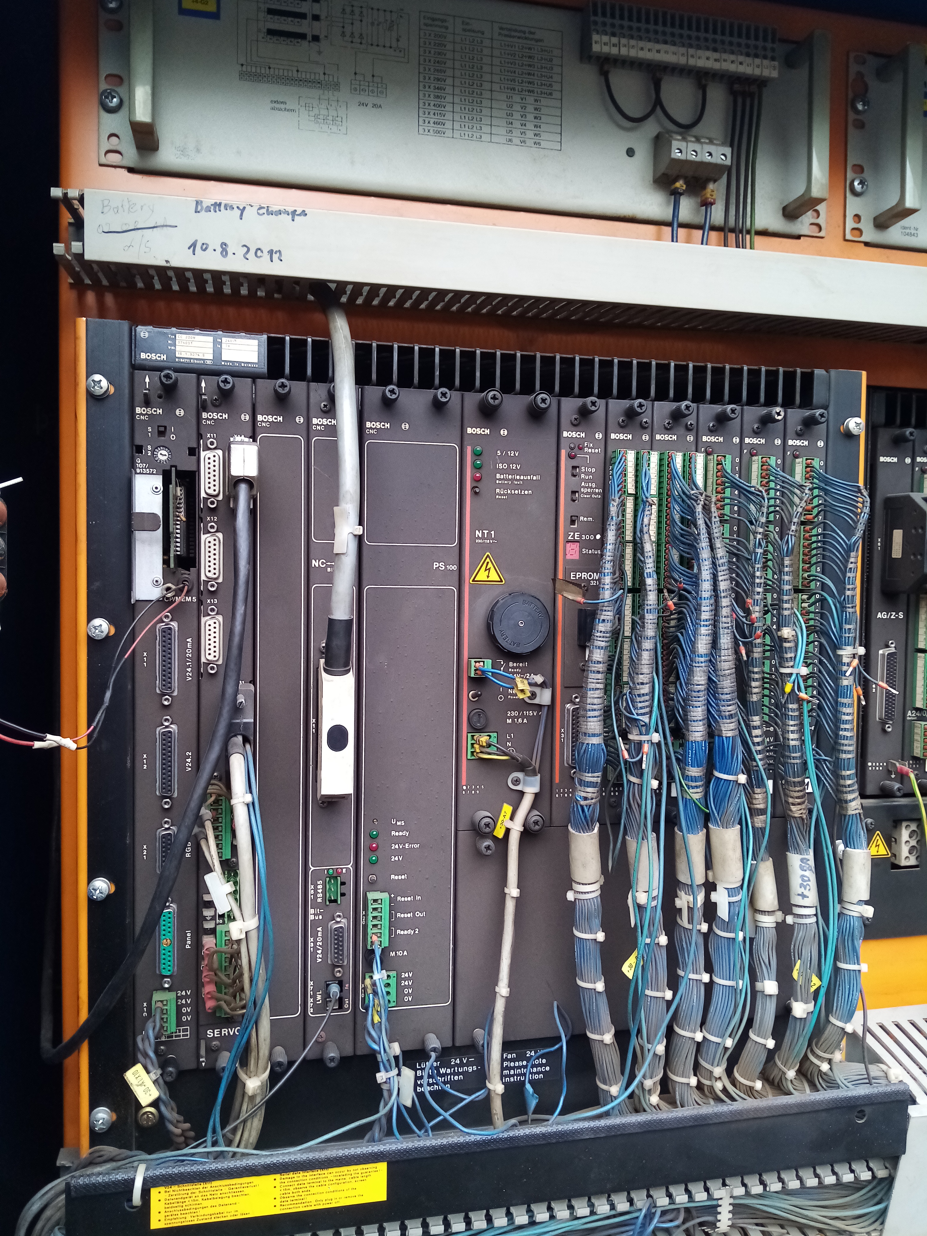

Здравствуйте коллеги, что-то форум загибается, открываю новую тему.

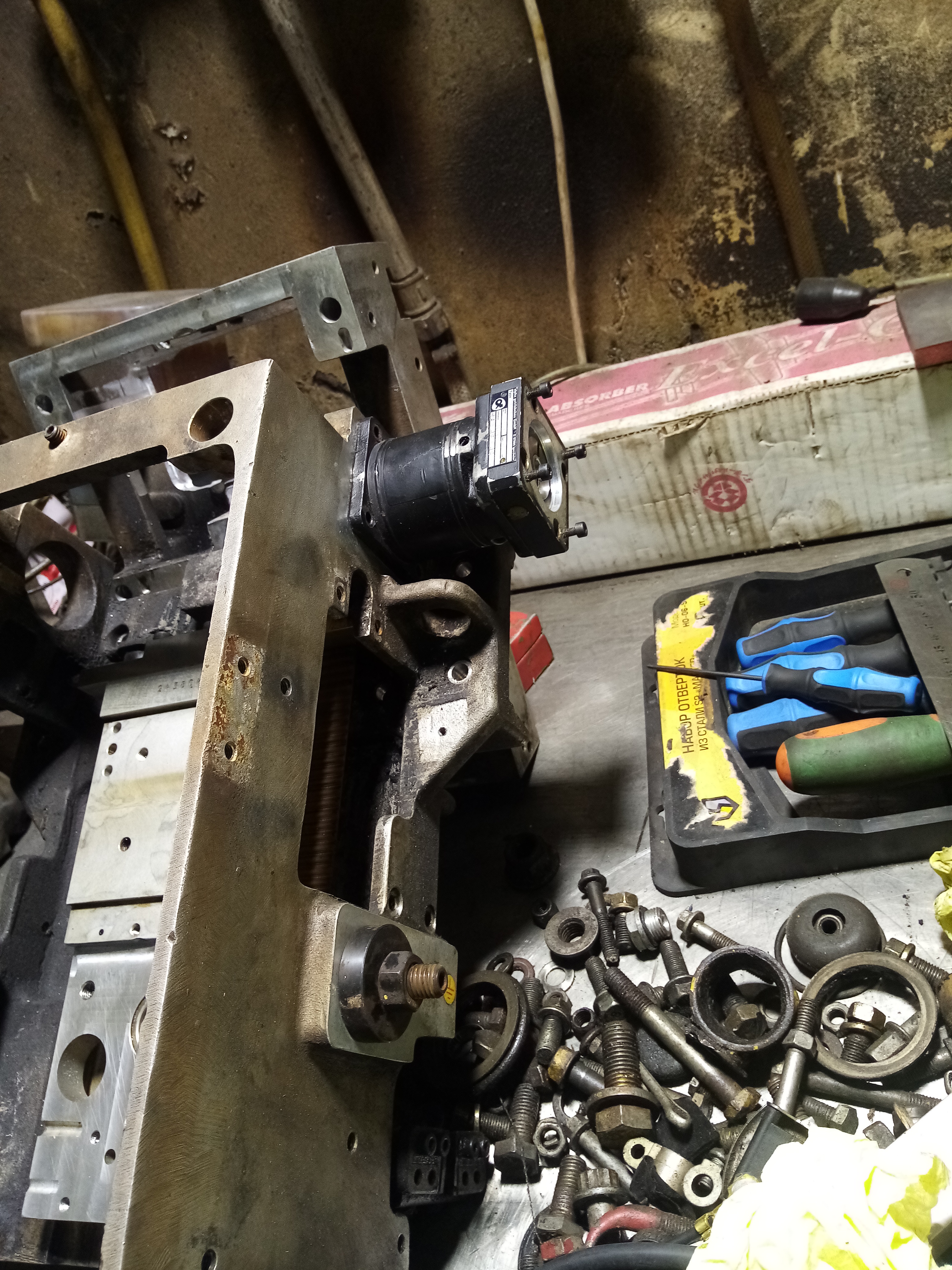

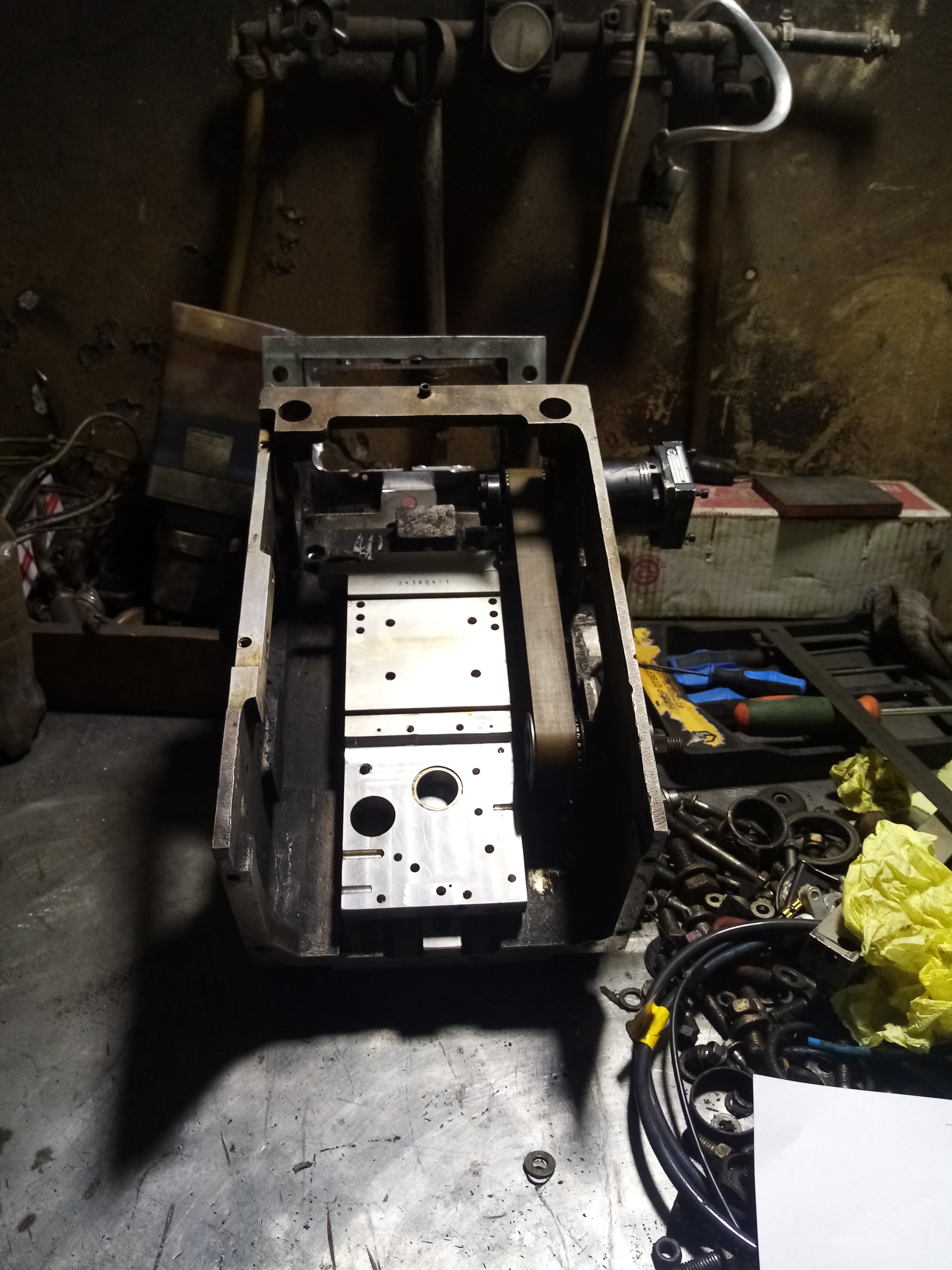

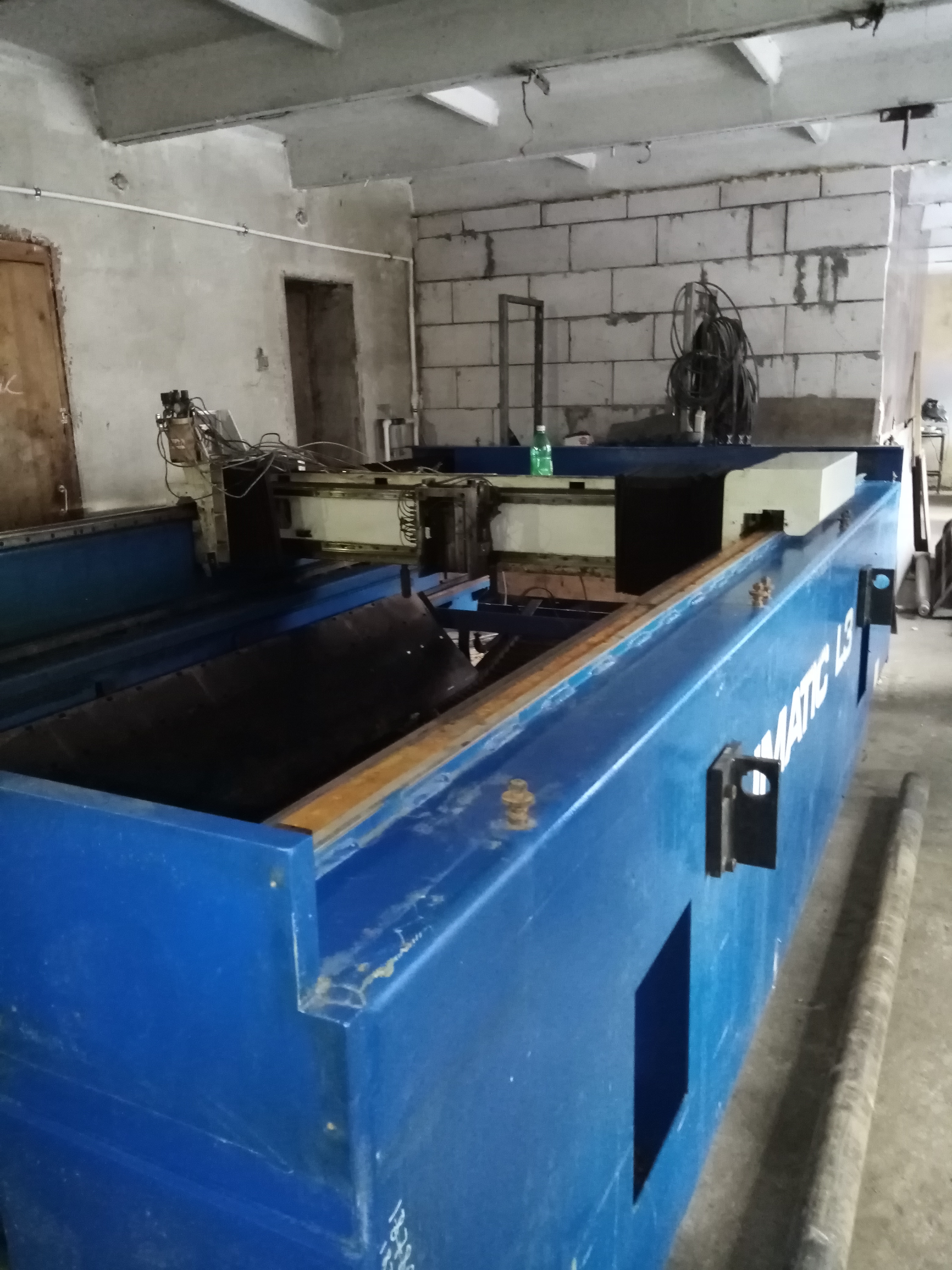

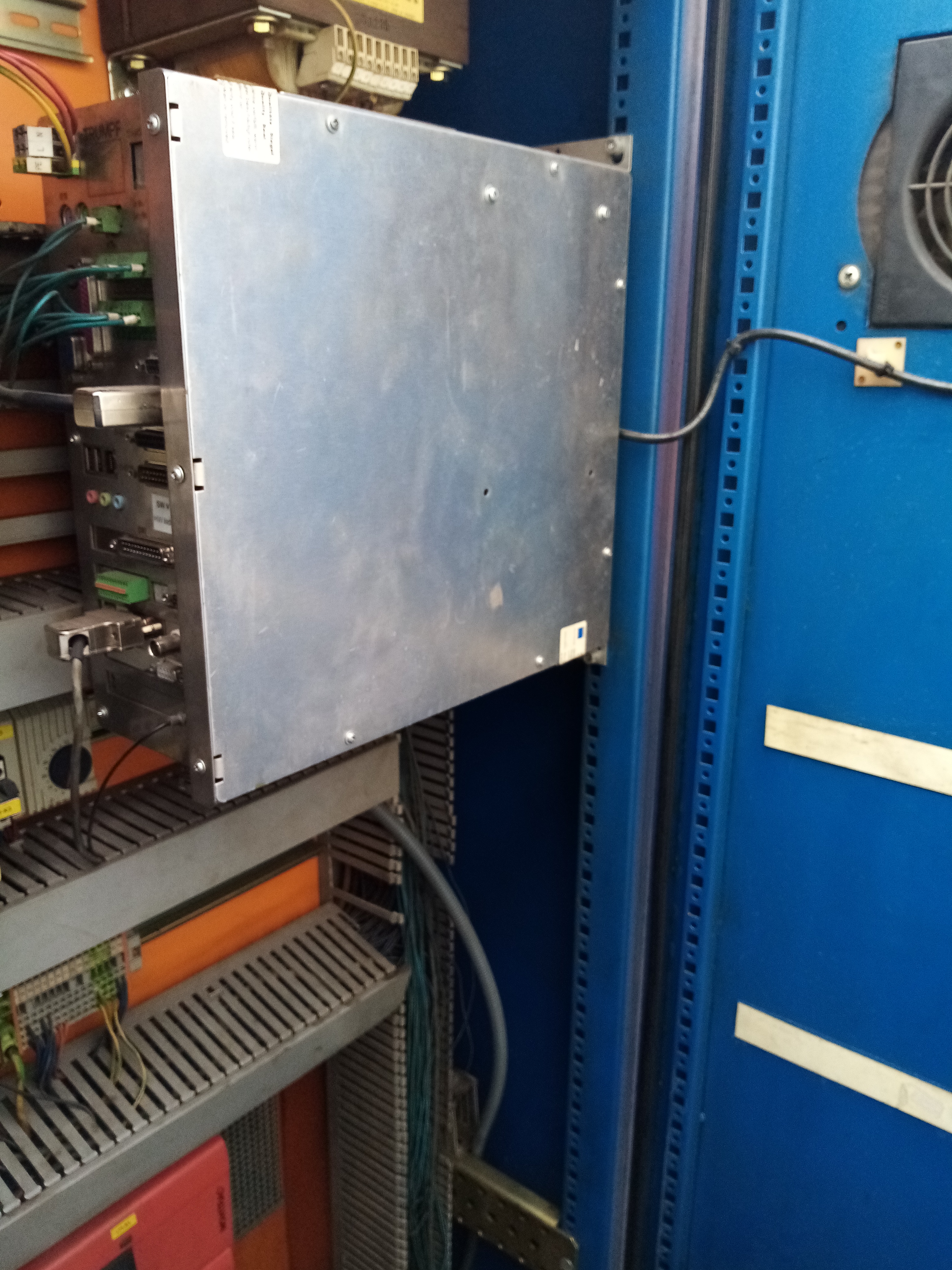

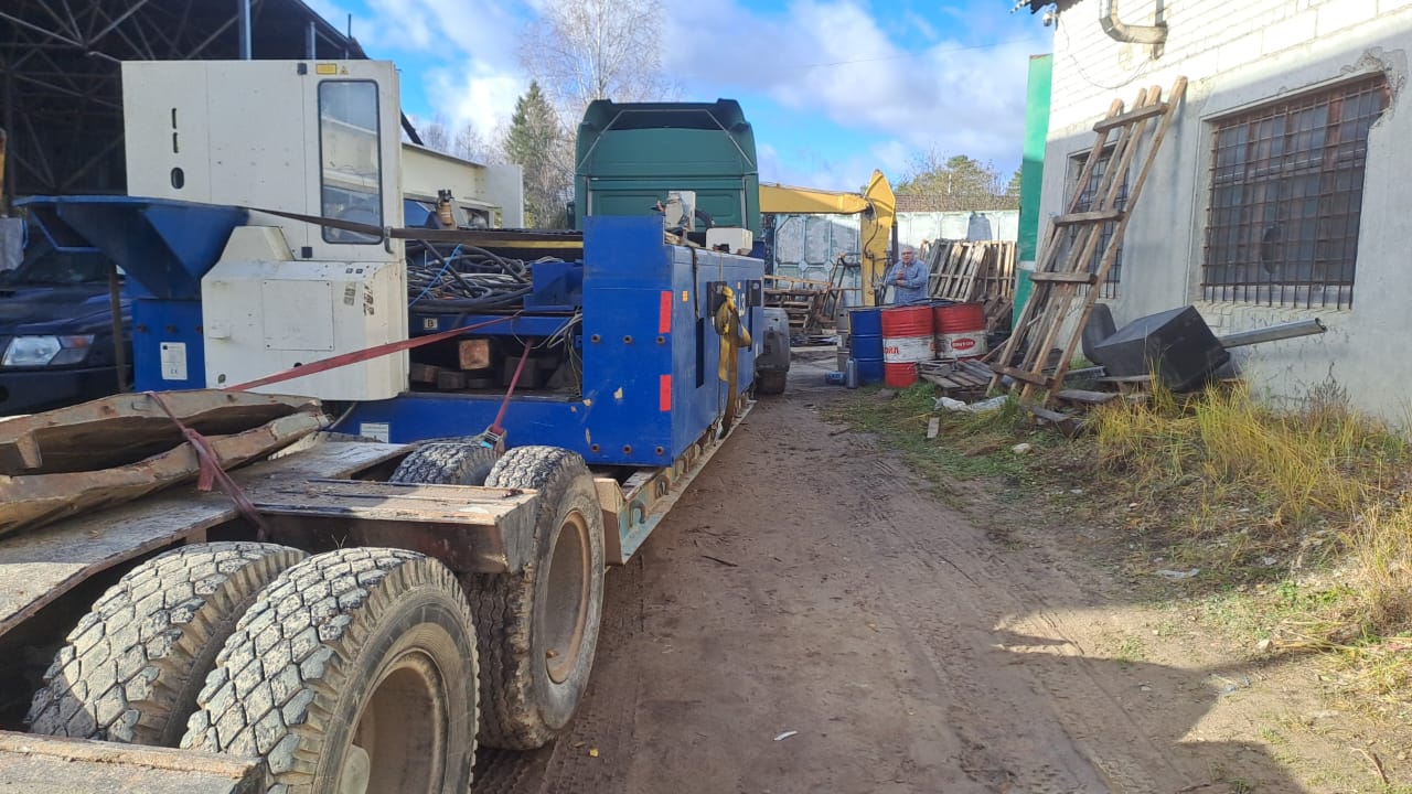

В руки попал trumpf trumatic L-3030 на модернизация, сделаю обзор внутреностей станка.

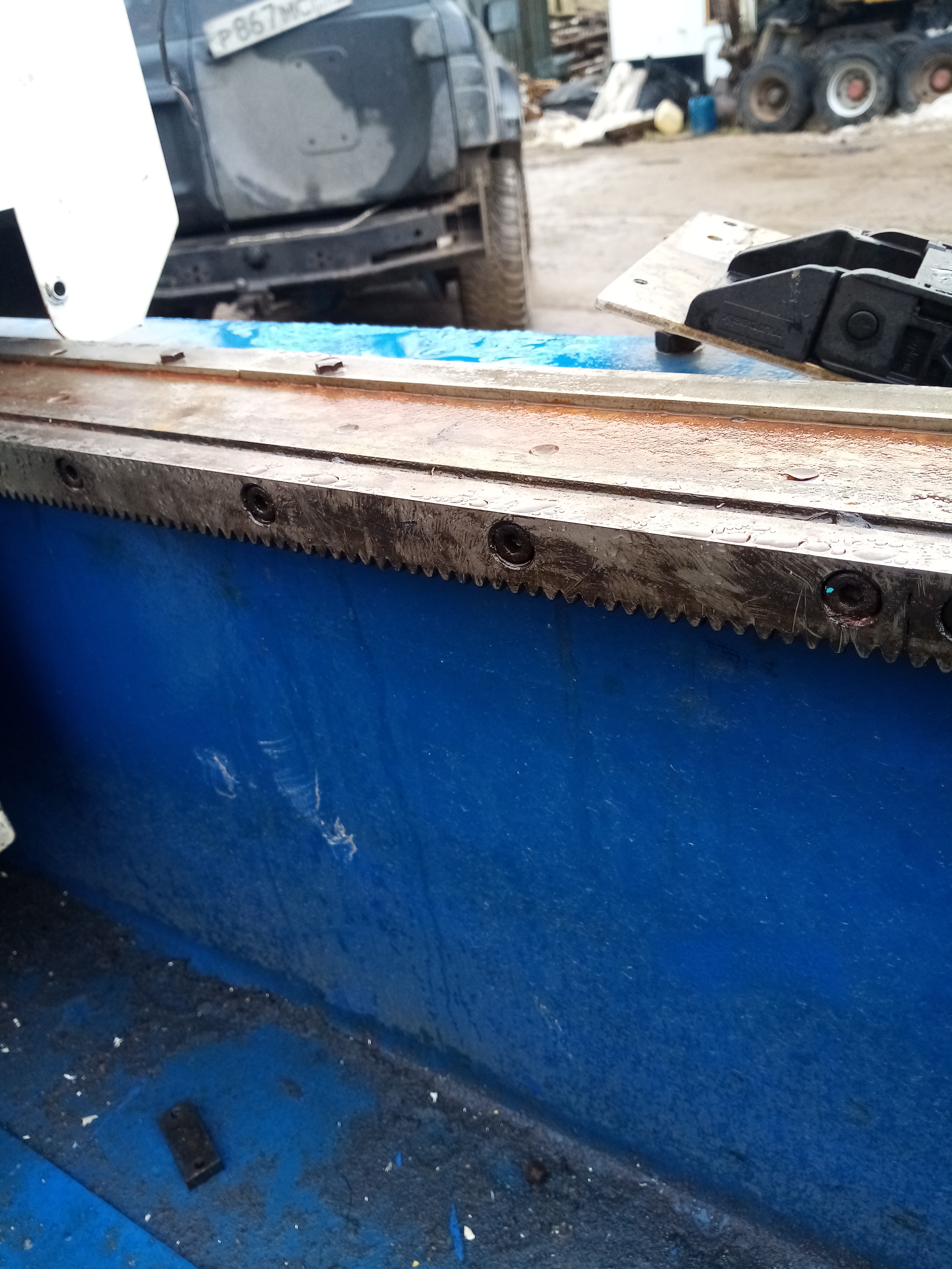

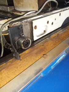

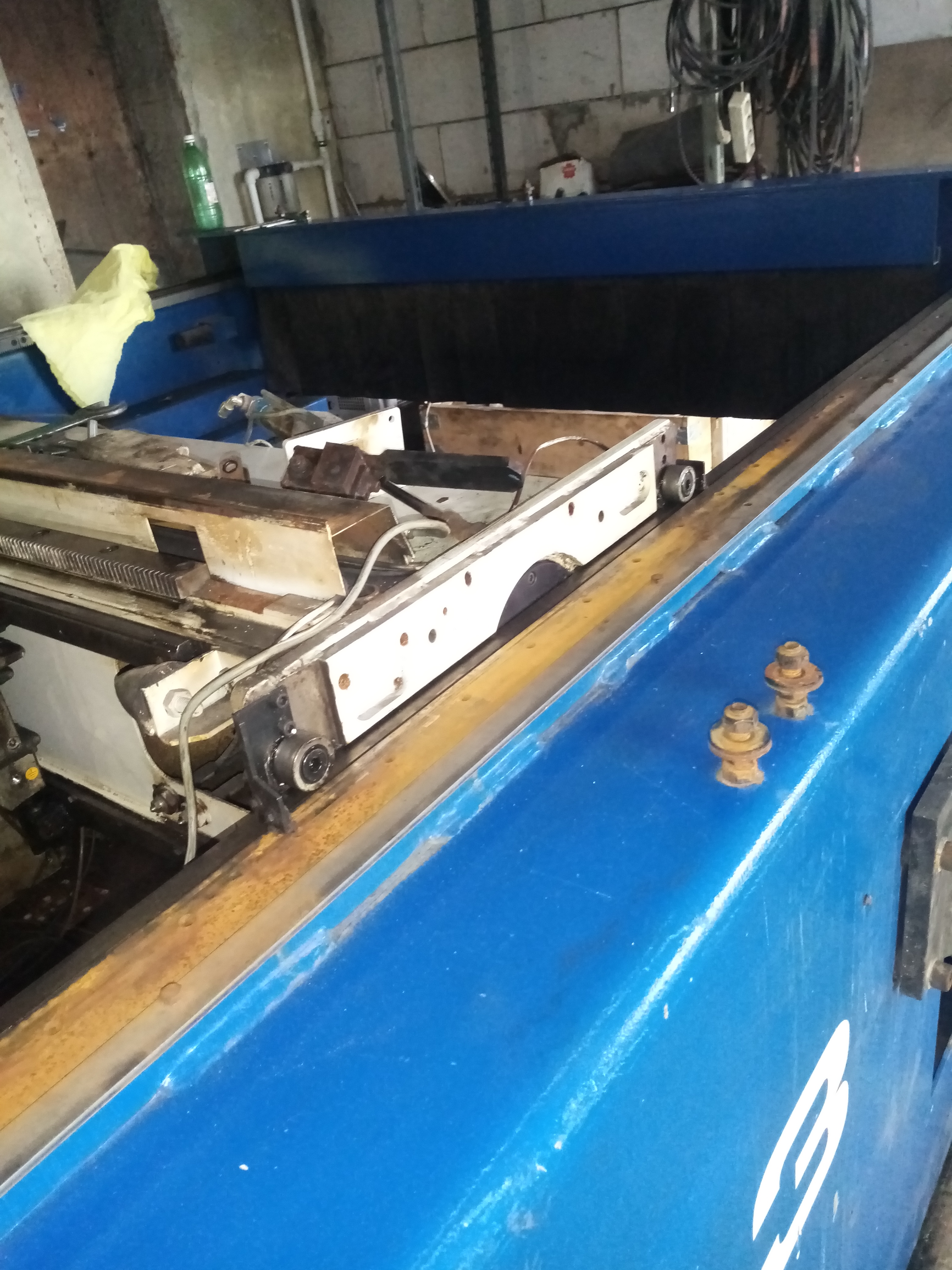

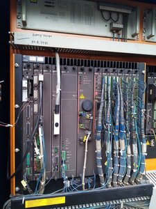

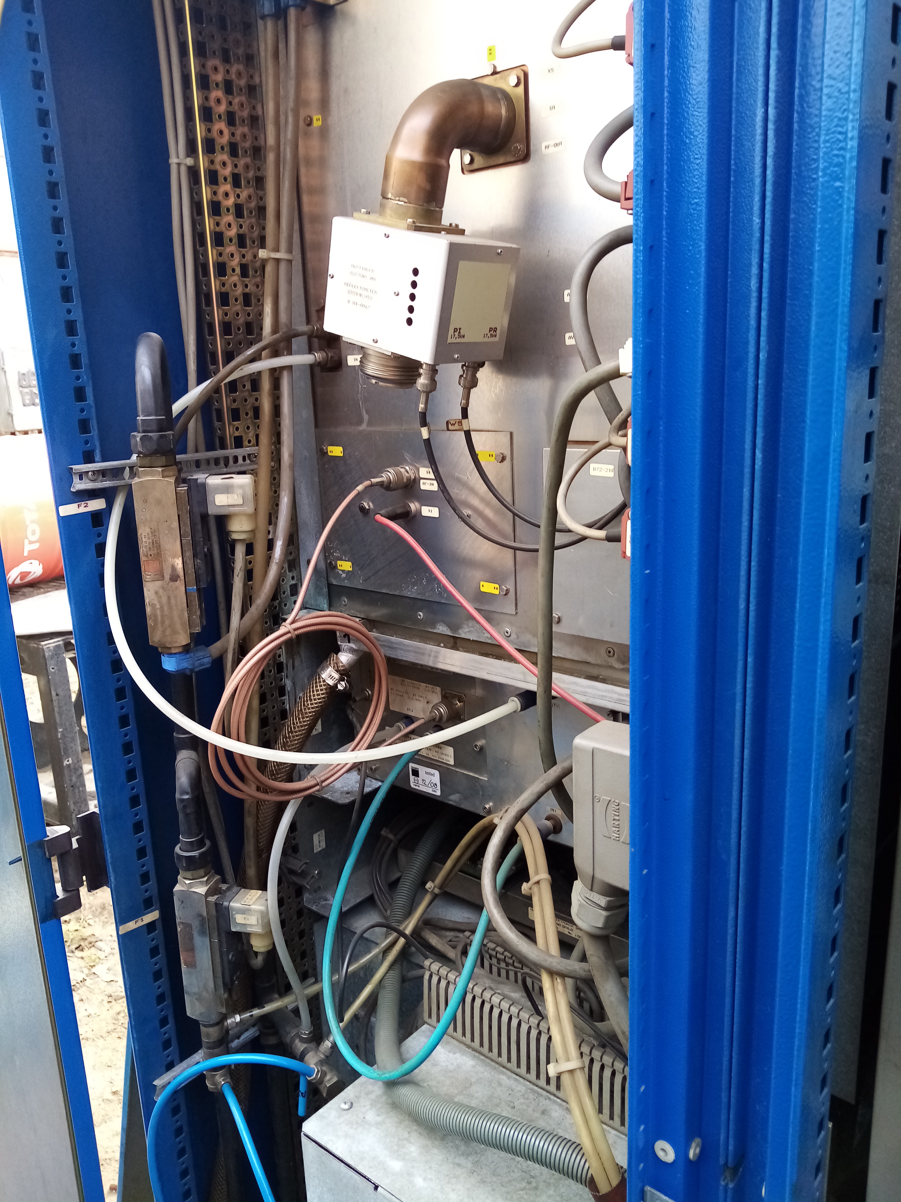

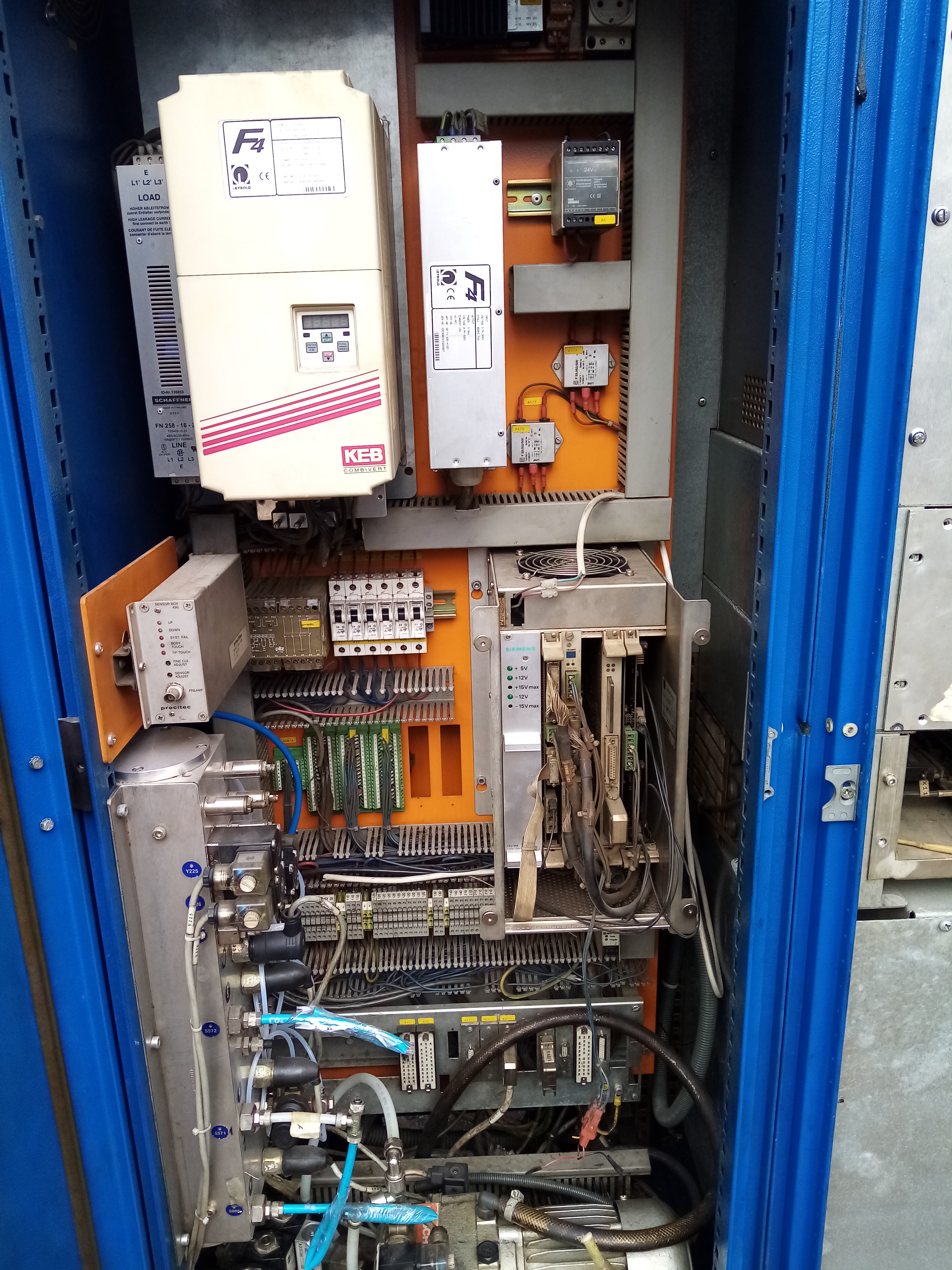

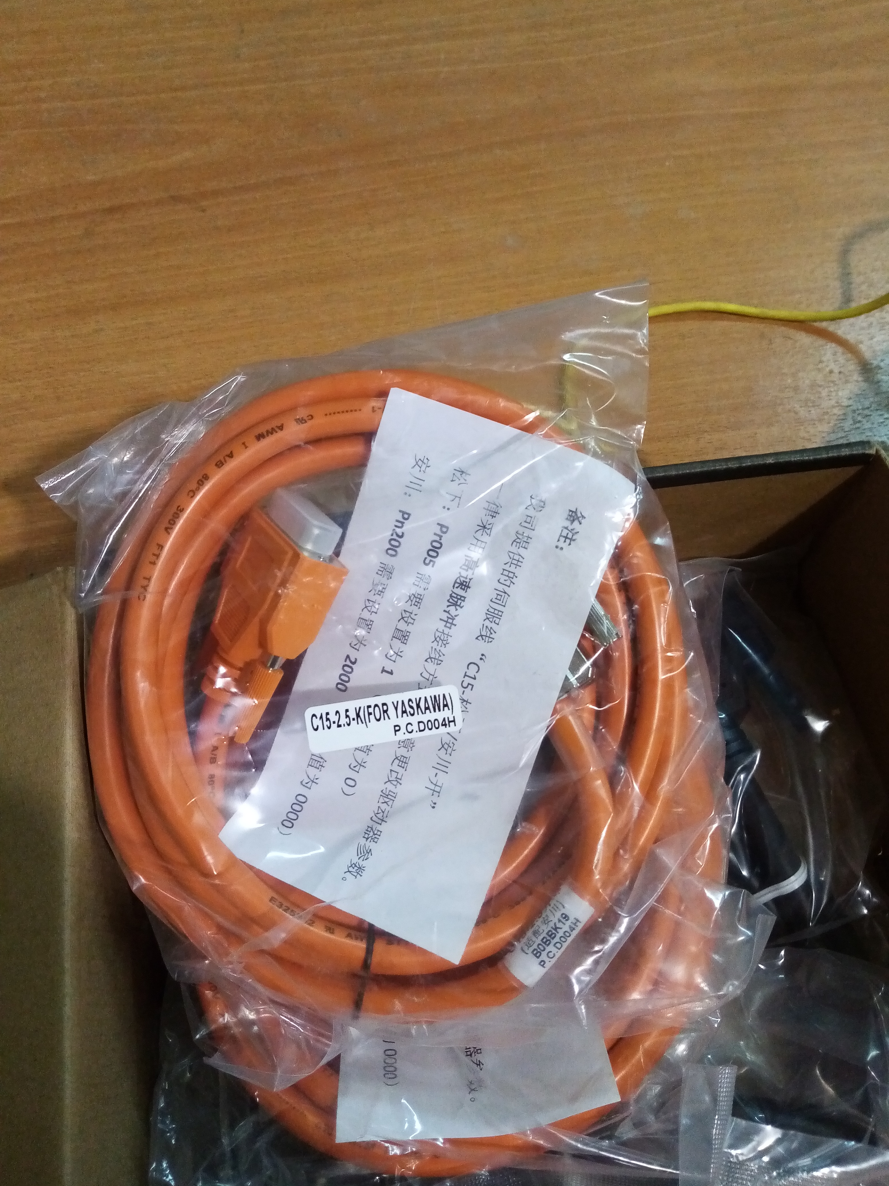

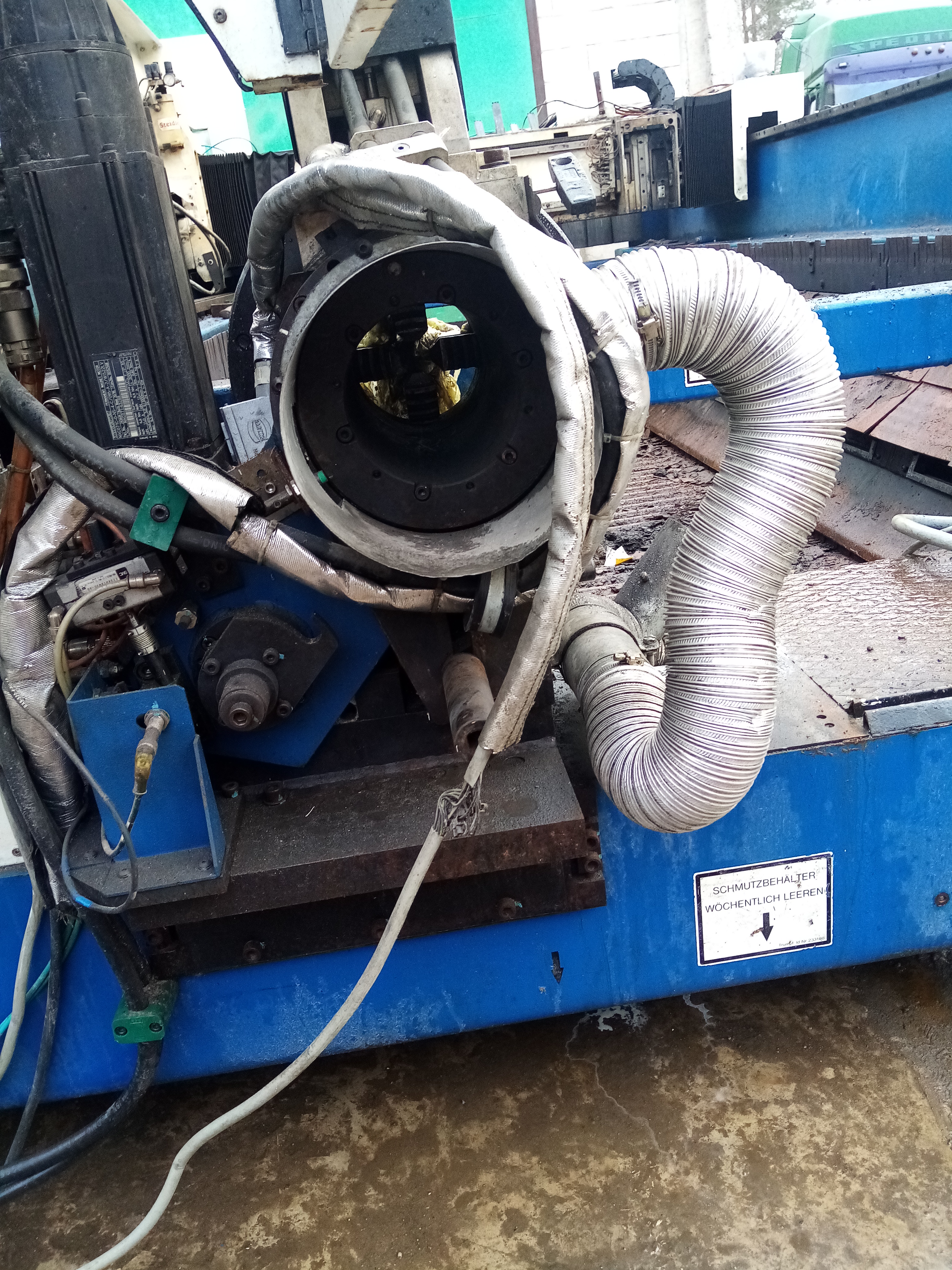

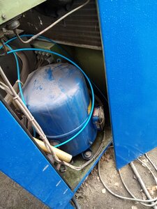

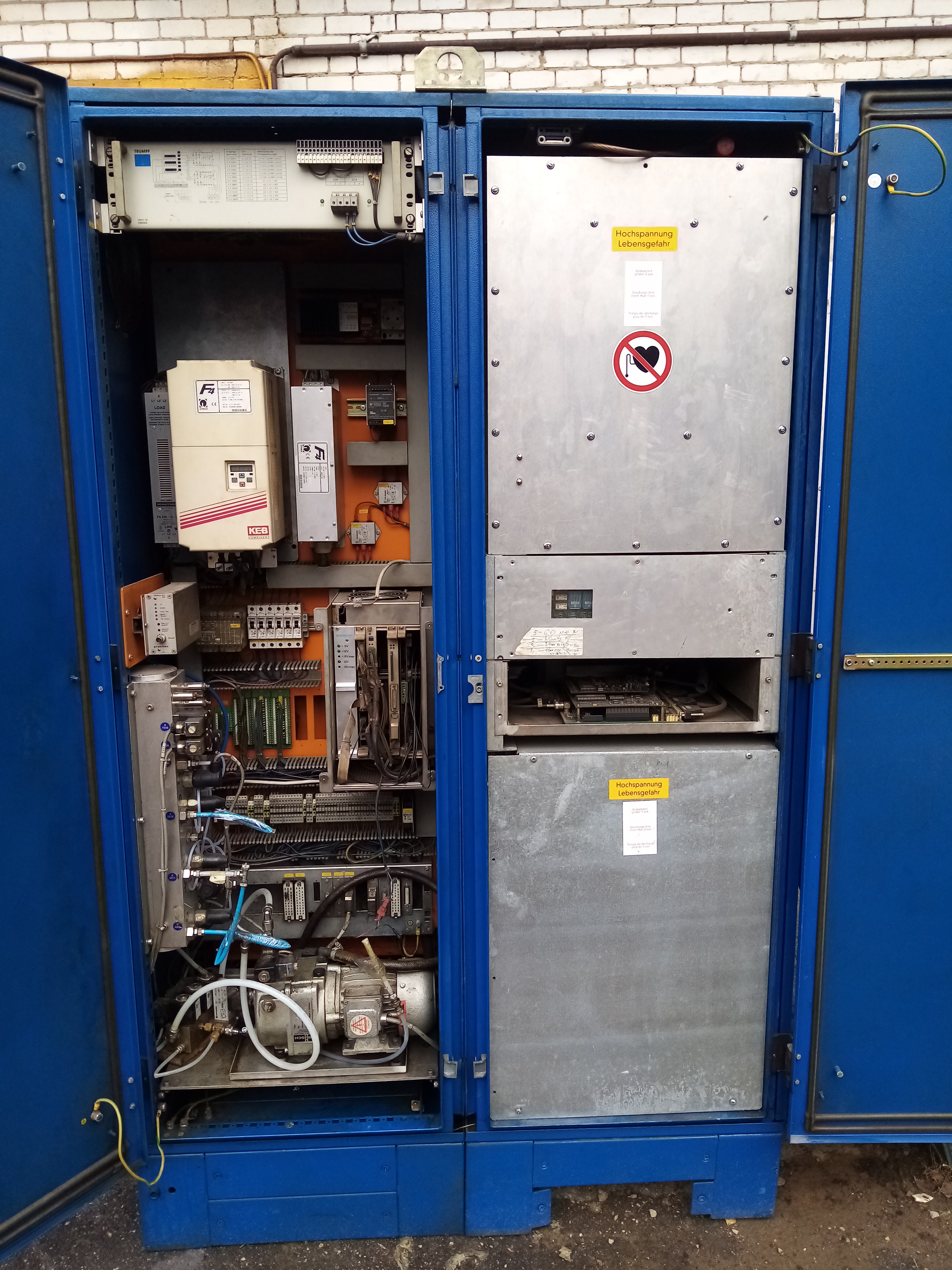

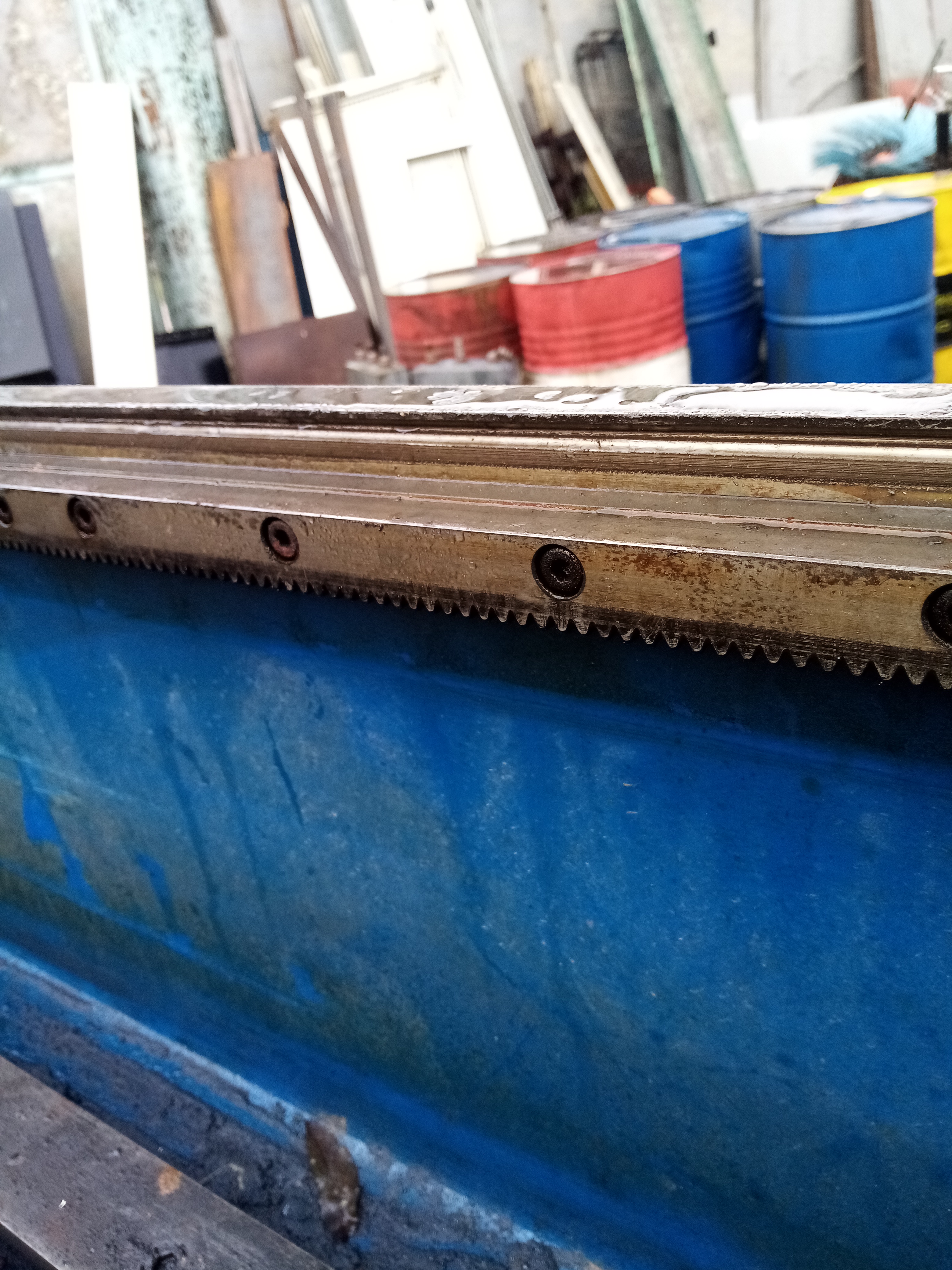

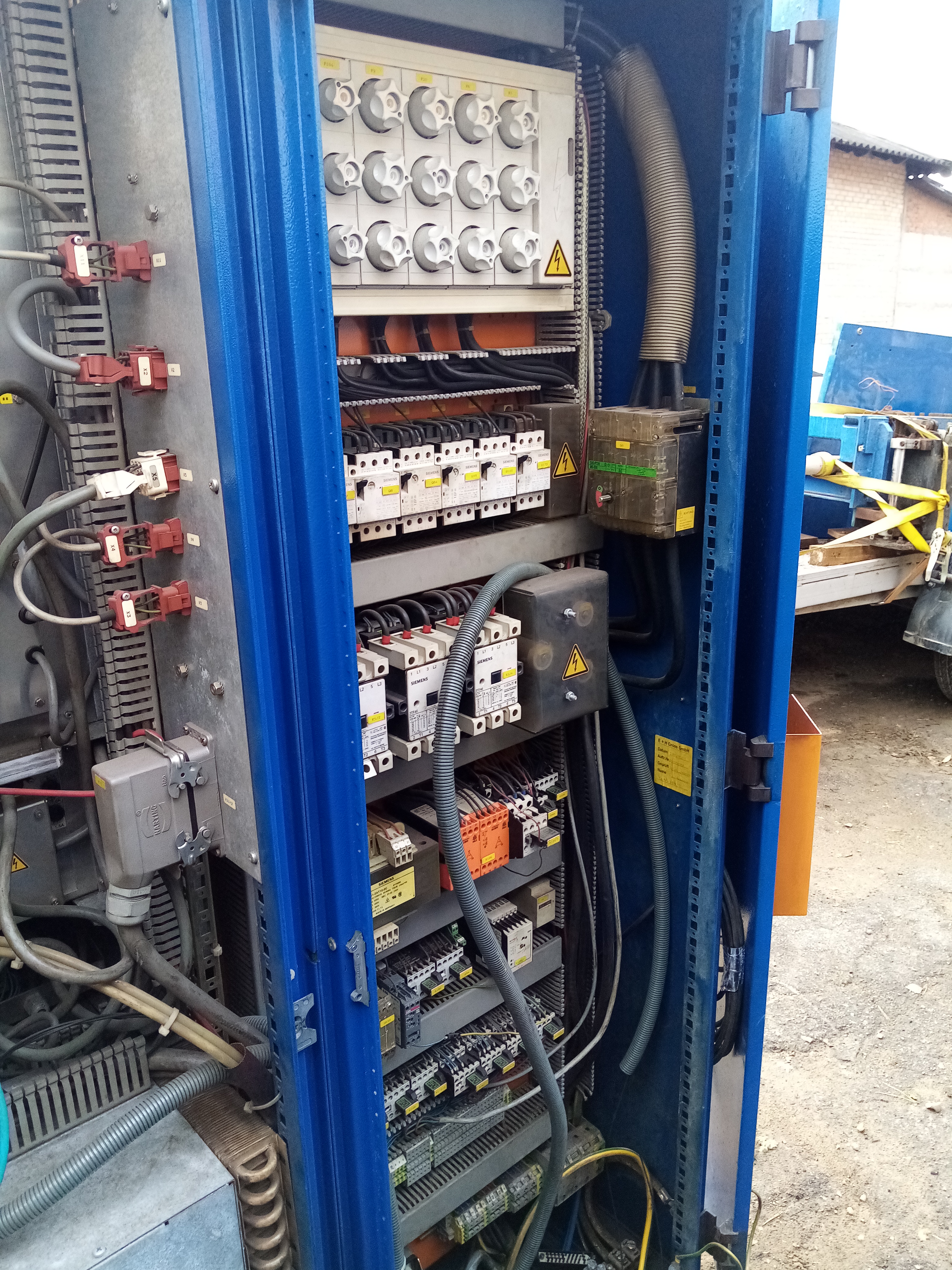

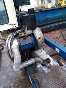

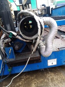

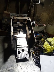

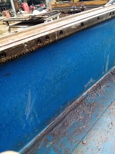

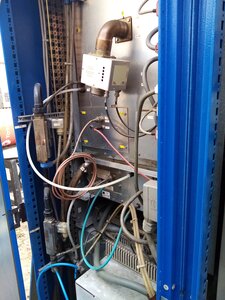

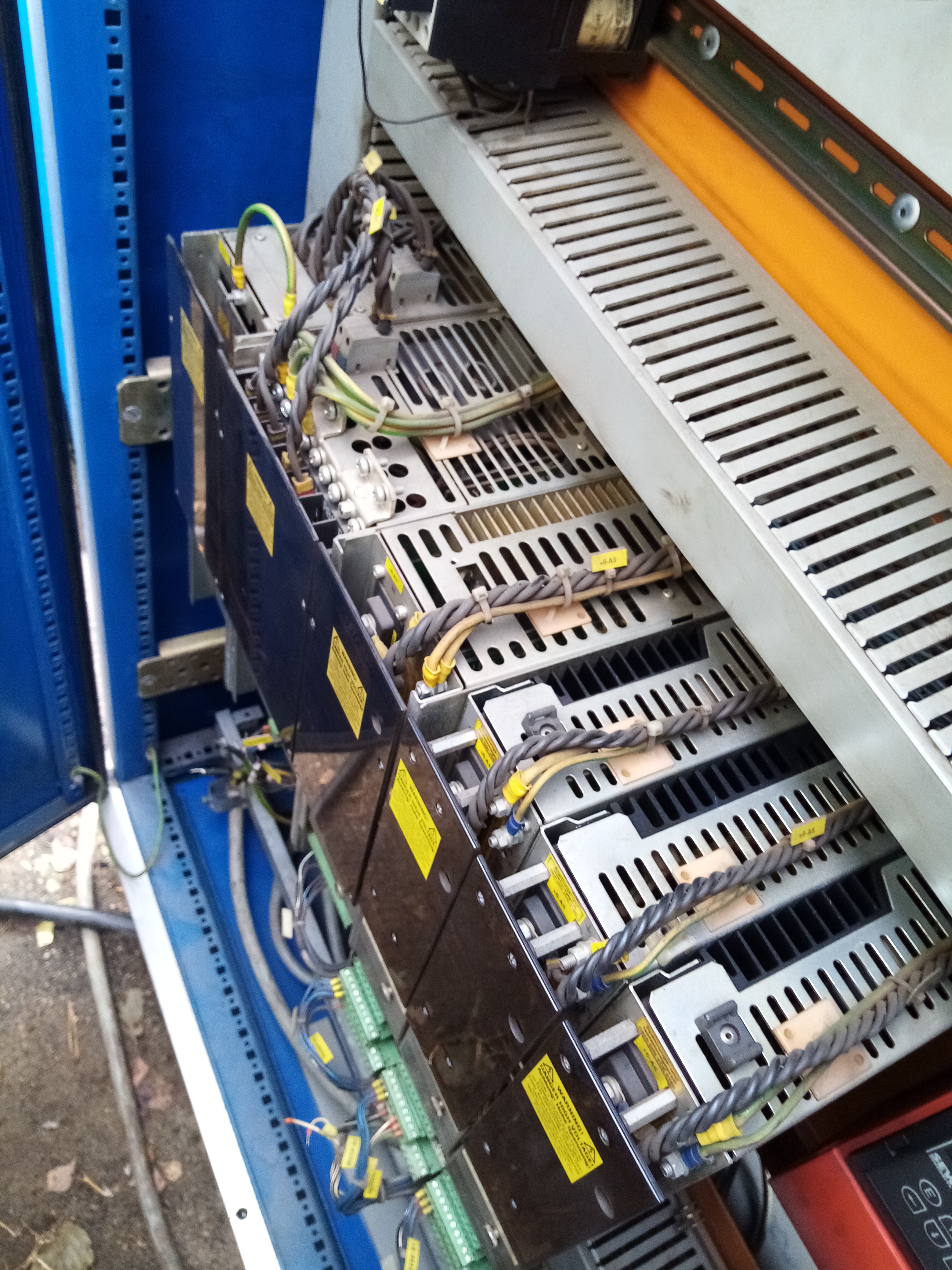

Шкафы управления, если надо могу прокомментировать что и где и как, сегодня палетницу привезли завтра фото будут.
Делать буду под fscut 2000, только вот незадача трумпф с опцыей rotolas, думаю как оживить эту приспособу.
IMG_20241025_112804.jpg (6297 просмотров) <a class='original' href='./download/file.php?id=212661&mode=view' target=_blank>Загрузить оригинал (3.85 МБ)</a>
IMG_20241025_112512.jpg (6297 просмотров) <a class='original' href='./download/file.php?id=212662&mode=view' target=_blank>Загрузить оригинал (3.59 МБ)</a>
IMG_20241025_112551.jpg (6297 просмотров) <a class='original' href='./download/file.php?id=212663&mode=view' target=_blank>Загрузить оригинал (3.85 МБ)</a>
IMG_20241025_112519.jpg (6297 просмотров) <a class='original' href='./download/file.php?id=212664&mode=view' target=_blank>Загрузить оригинал (4.26 МБ)</a>
IMG_20241025_112637.jpg (6297 просмотров) <a class='original' href='./download/file.php?id=212665&mode=view' target=_blank>Загрузить оригинал (4.76 МБ)</a>
IMG_20241025_112558.jpg (6297 просмотров) <a class='original' href='./download/file.php?id=212666&mode=view' target=_blank>Загрузить оригинал (3.98 МБ)</a>
IMG_20241025_112713.jpg (6297 просмотров) <a class='original' href='./download/file.php?id=212667&mode=view' target=_blank>Загрузить оригинал (4.35 МБ)</a>
IMG_20241025_112645.jpg (6297 просмотров) <a class='original' href='./download/file.php?id=212668&mode=view' target=_blank>Загрузить оригинал (3.75 МБ)</a>
IMG_20241025_112753.jpg (6297 просмотров) <a class='original' href='./download/file.php?id=212669&mode=view' target=_blank>Загрузить оригинал (4.01 МБ)</a>
IMG_20241025_112728.jpg (6297 просмотров) <a class='original' href='./download/file.php?id=212670&mode=view' target=_blank>Загрузить оригинал (3.91 МБ)</a>

Tundra9965 писал(а): ↑ Делать буду под fscut 2000, только вот незадача трумпф с опцыей rotolas, думаю как оживить эту приспособу.
Предлагаю посмотреть на более высокую версию. 3000/4000/5000/8000. Она умеет и с трубой и с листом работать. В зависимости от запущеной программы. Cypcyt или TubePRO. Правда там не совсем так как в немце организована кинематика. Но есть простор для творчества :hehehe:

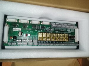

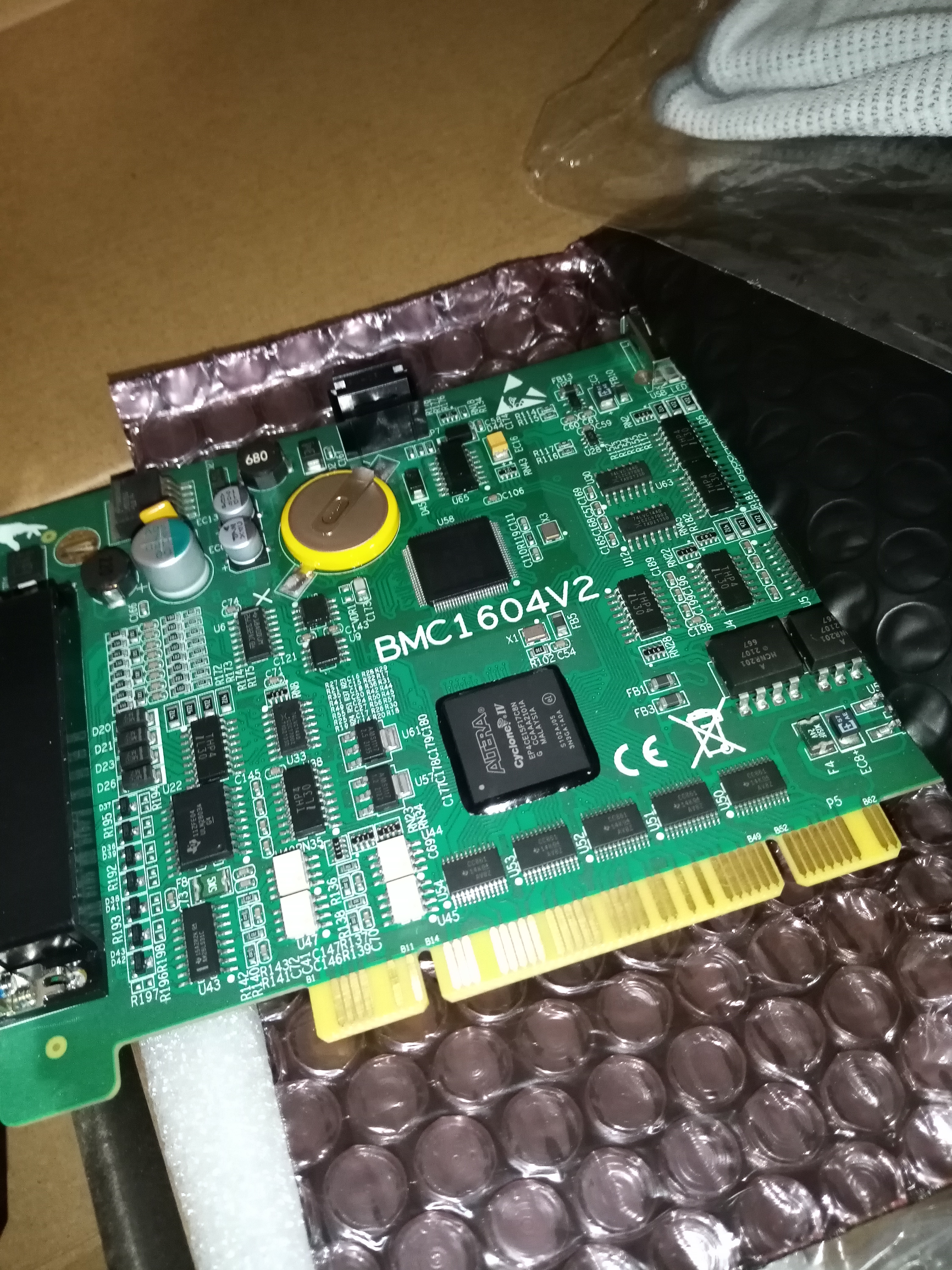

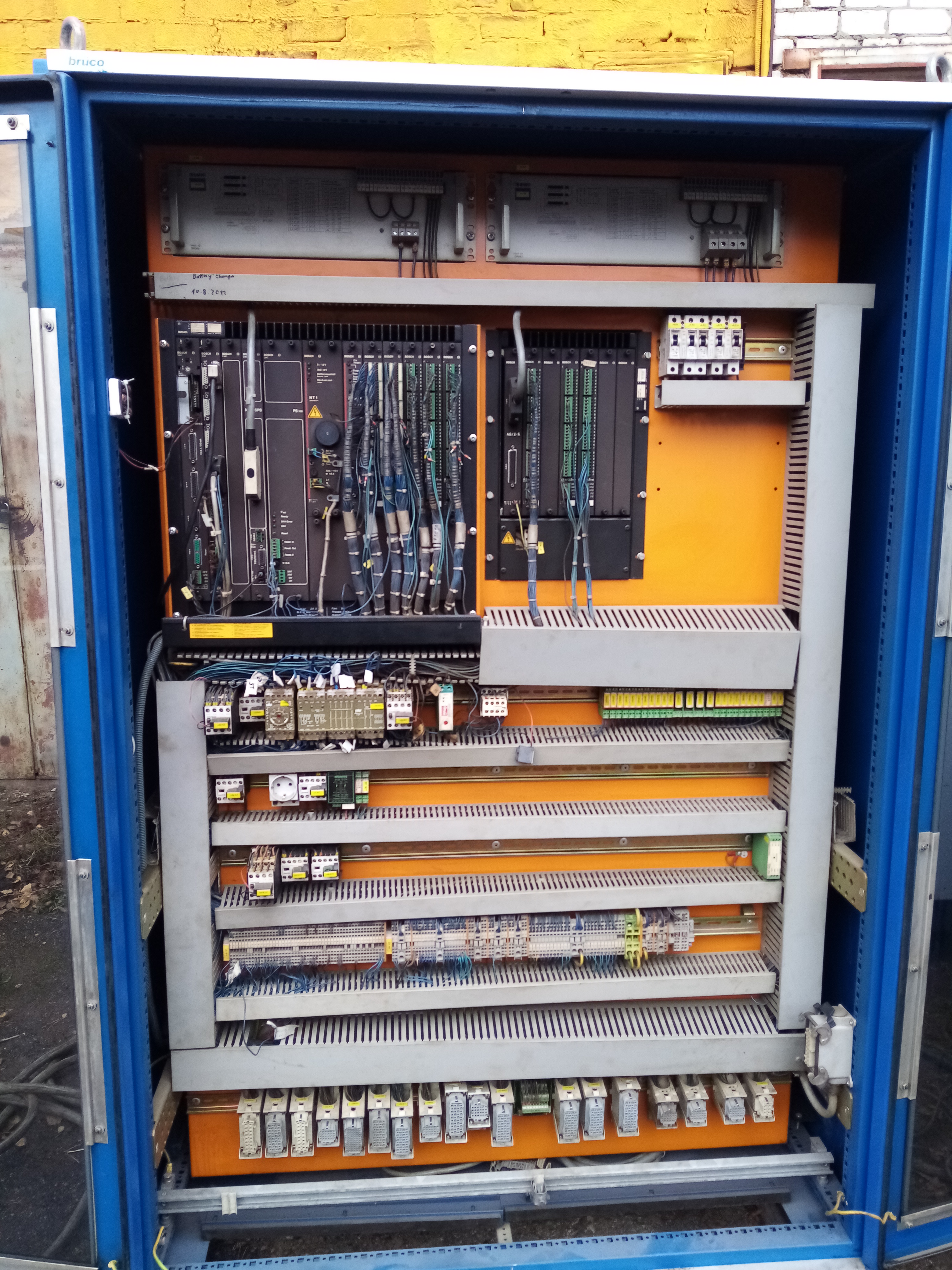

Контроллер уже на базе.
IMG_20241106_210652.jpg (6014 просмотров) <a class='original' href='./download/file.php?id=212765&mode=view' target=_blank>Загрузить оригинал (3.73 МБ)</a>
IMG_20241106_210719.jpg (6014 просмотров) <a class='original' href='./download/file.php?id=212766&mode=view' target=_blank>Загрузить оригинал (4.07 МБ)</a>
IMG_20241106_210703.jpg (6014 просмотров) <a class='original' href='./download/file.php?id=212767&mode=view' target=_blank>Загрузить оригинал (4.39 МБ)</a>
IMG_20241106_210730.jpg (6014 просмотров) <a class='original' href='./download/file.php?id=212768&mode=view' target=_blank>Загрузить оригинал (3.54 МБ)</a>
IMG_20241106_210726.jpg (6014 просмотров) <a class='original' href='./download/file.php?id=212769&mode=view' target=_blank>Загрузить оригинал (3.28 МБ)</a>
IMG_20241106_210746.jpg (6014 просмотров) <a class='original' href='./download/file.php?id=212770&mode=view' target=_blank>Загрузить оригинал (3.77 МБ)</a>

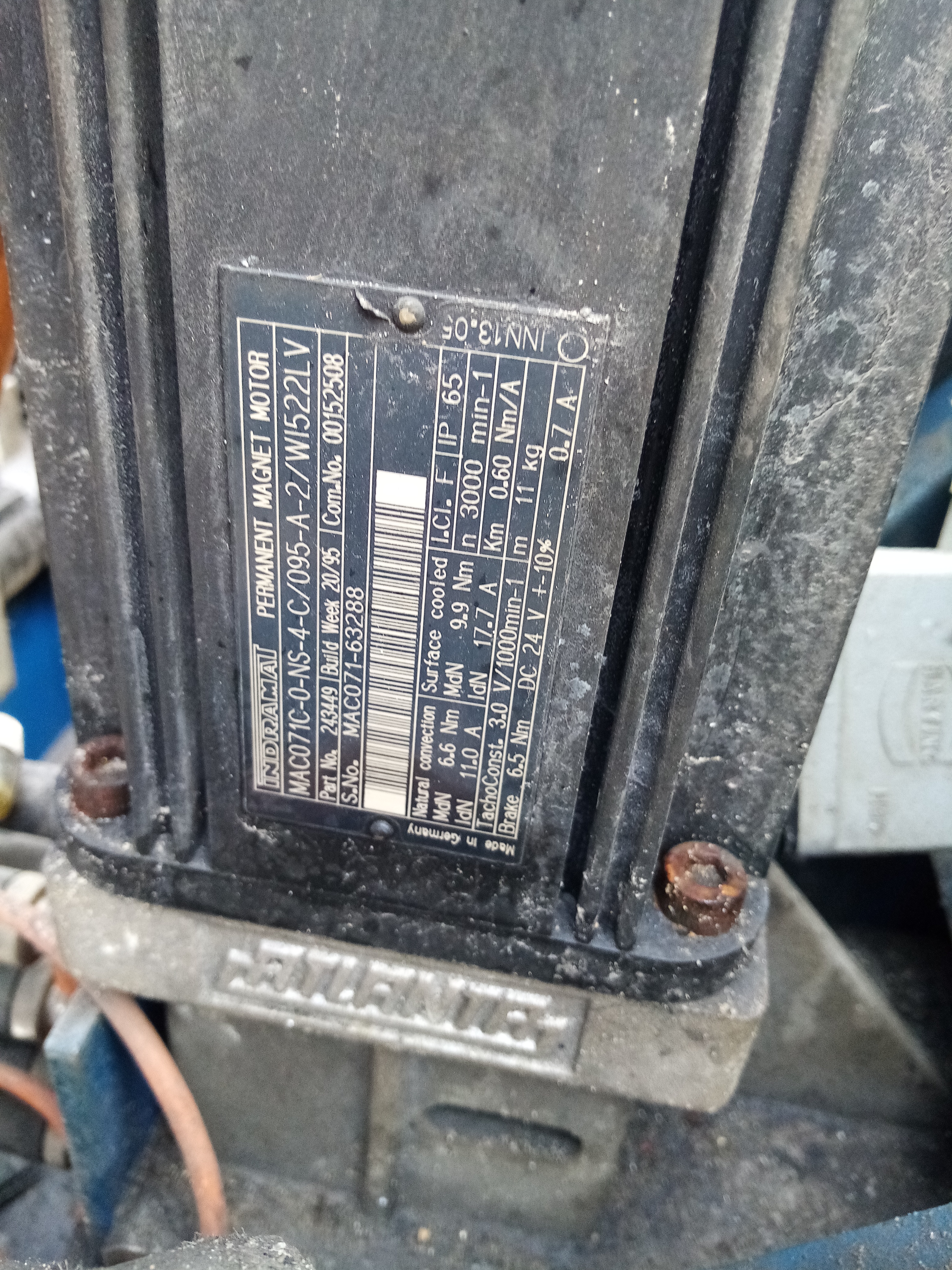

Коллеги как думаете если оставить родные сервы индромат и добавить такое устройство Yapsc 10v.

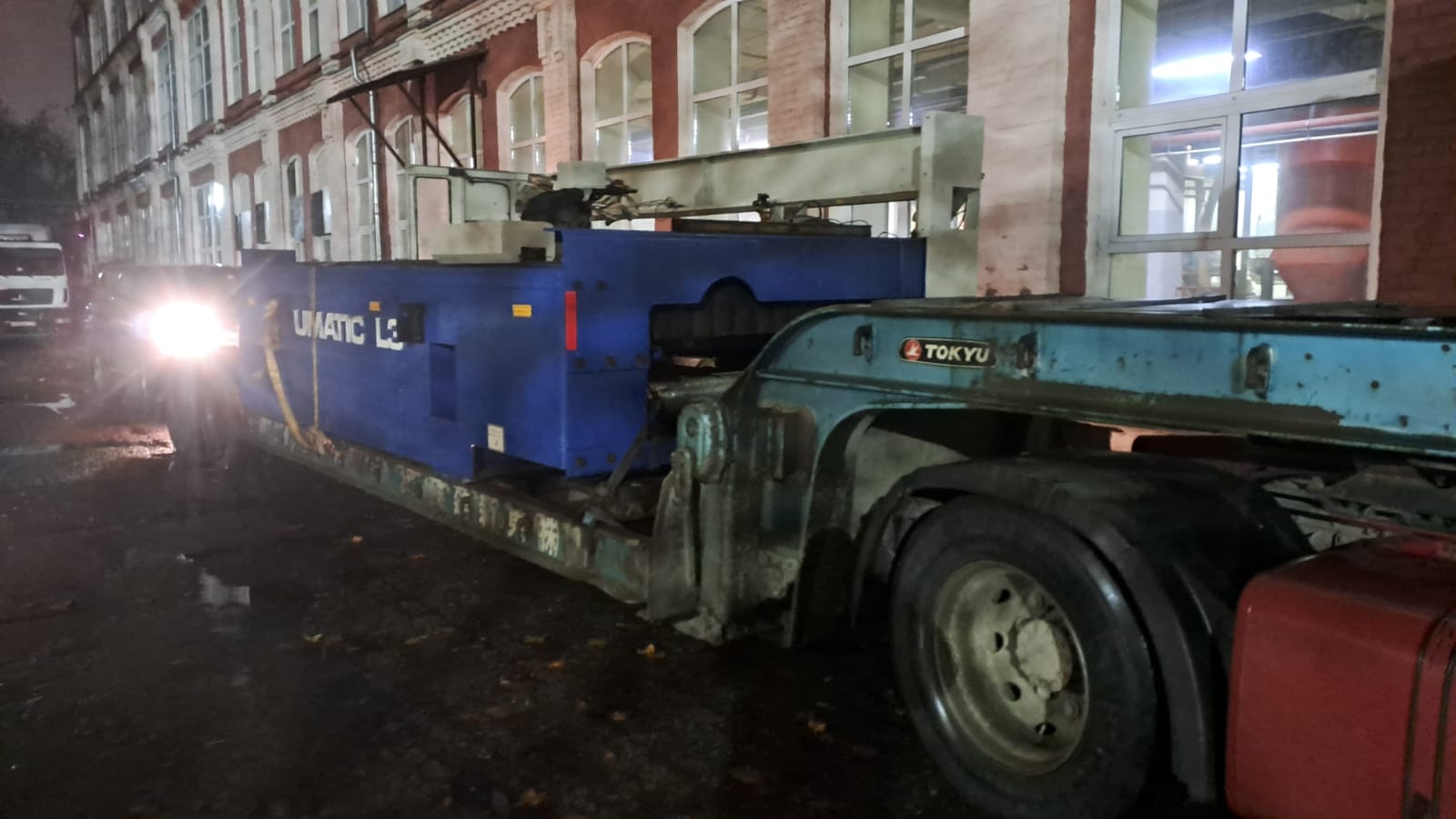

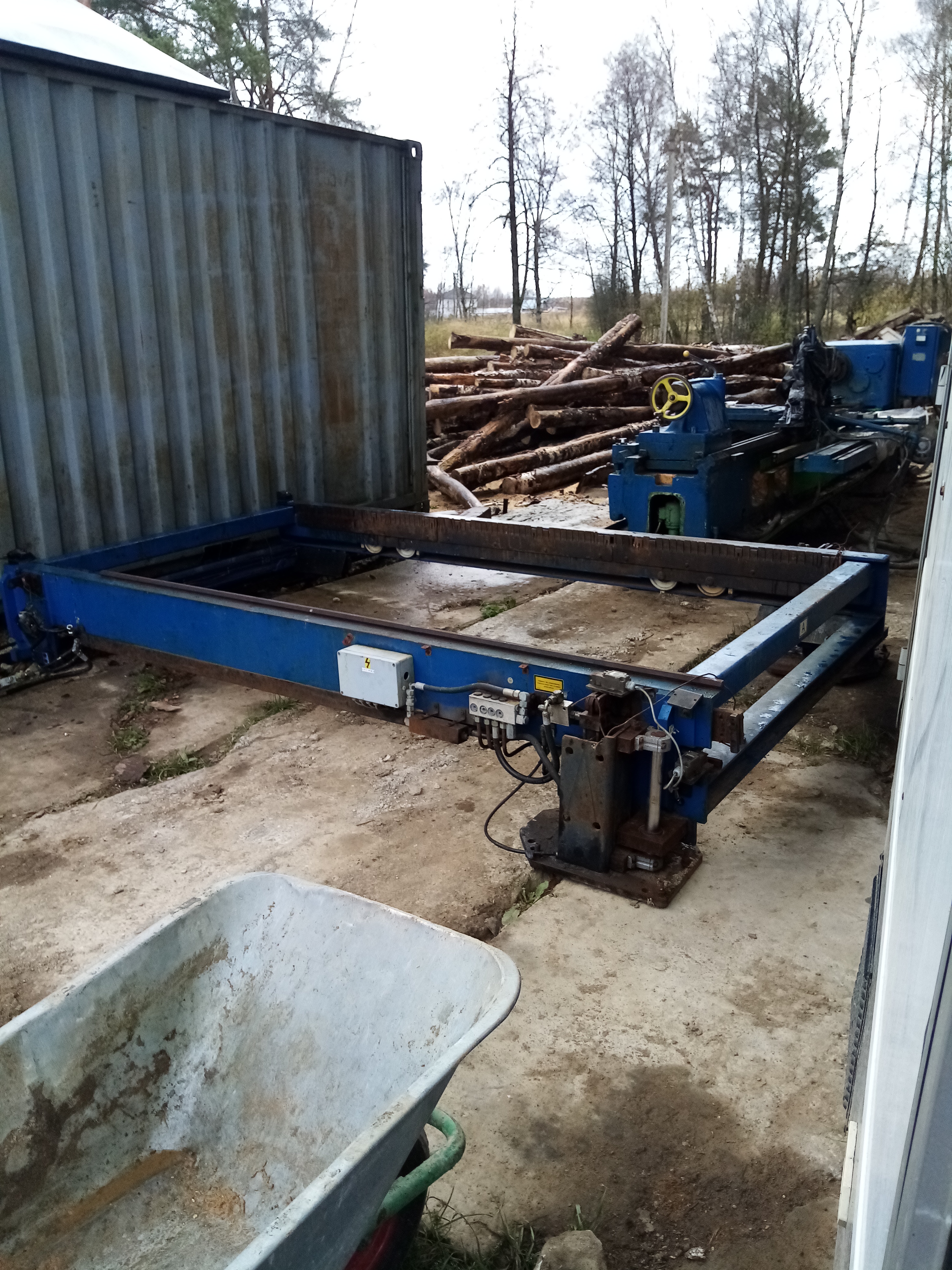

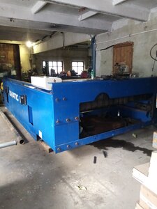

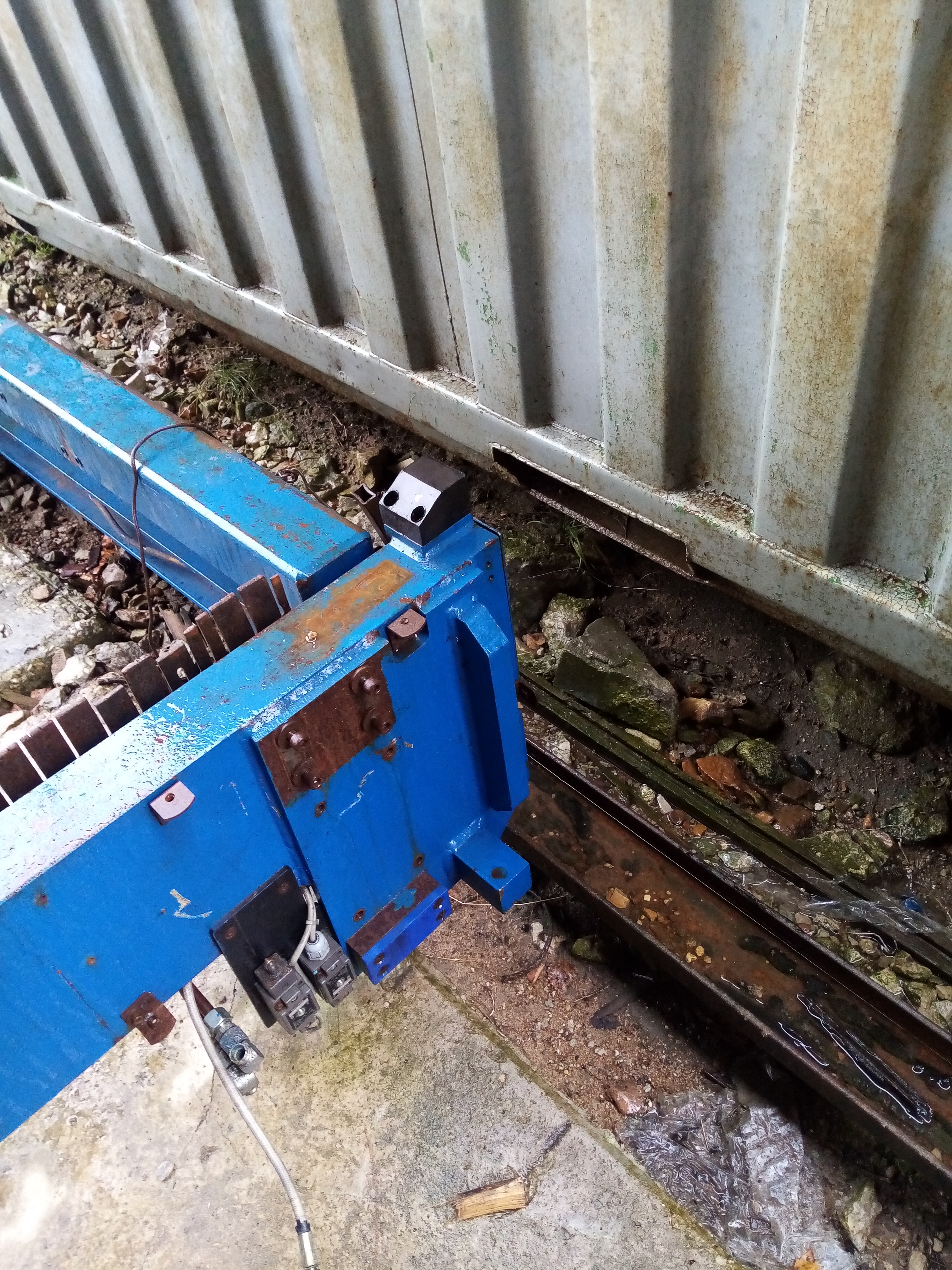

Станина на трале.
IMG-20241106-WA0011.jpg (6005 просмотров) <a class='original' href='./download/file.php?id=212771&mode=view' target=_blank>Загрузить оригинал (117.83 КБ)</a>
IMG-20241106-WA0010.jpg (6005 просмотров) <a class='original' href='./download/file.php?id=212772&mode=view' target=_blank>Загрузить оригинал (159.56 КБ)</a>

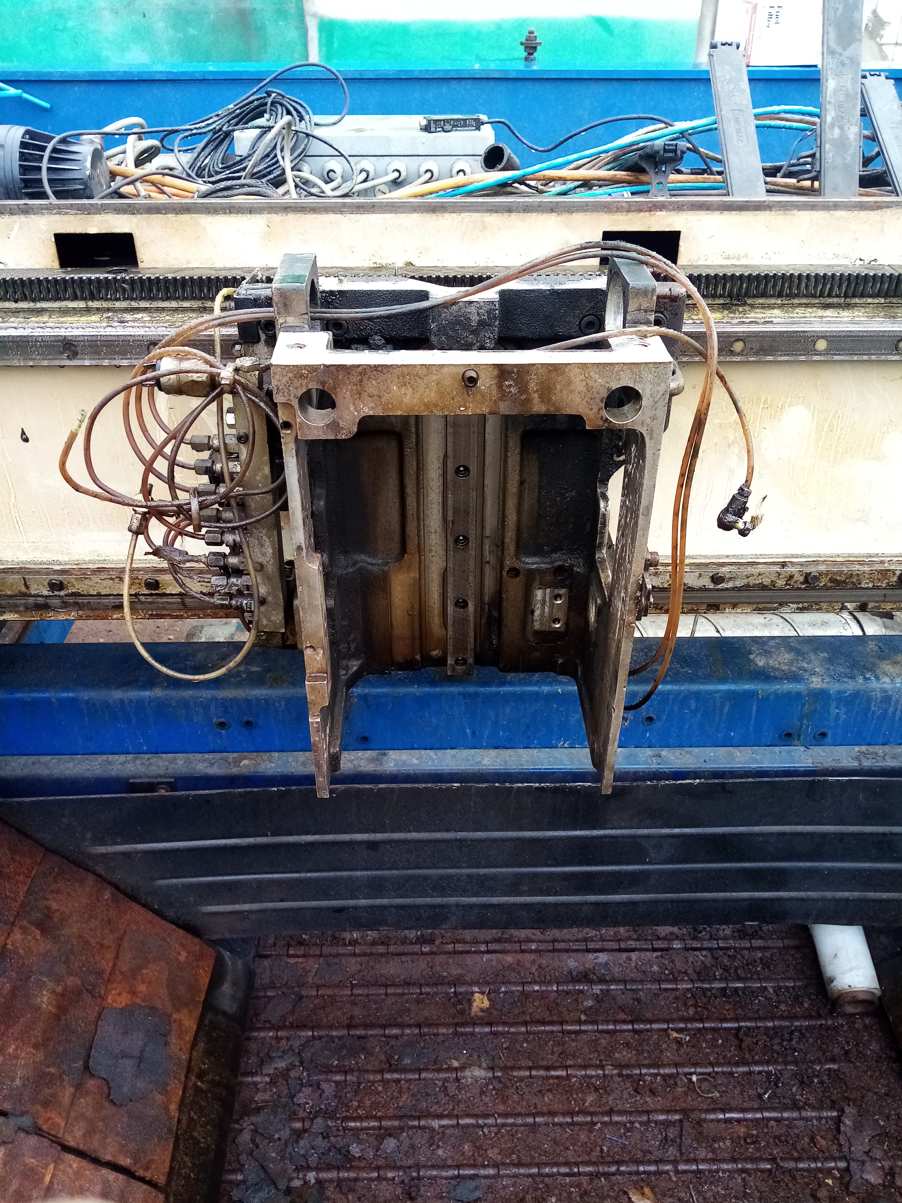

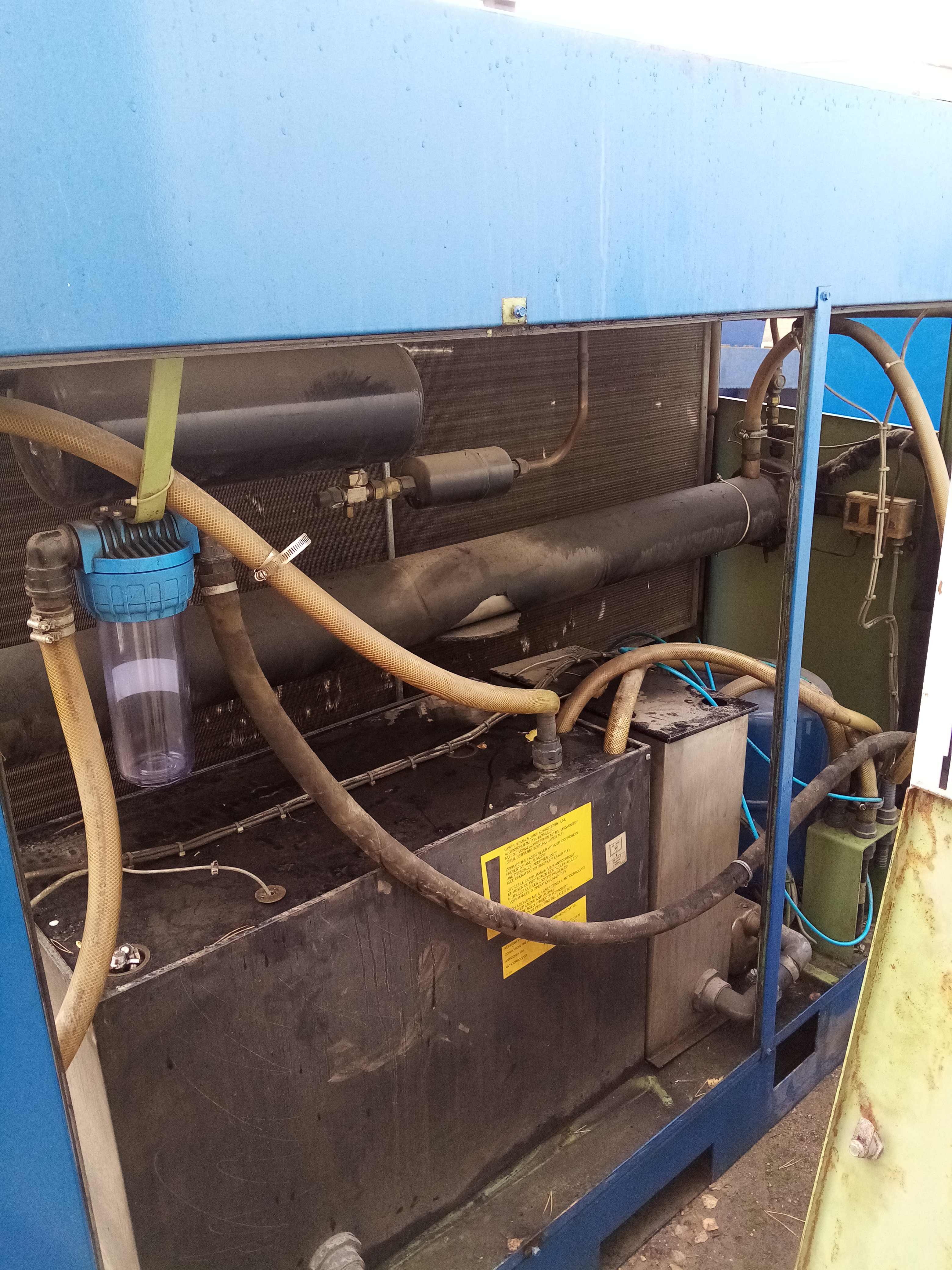

Ещё фото.
IMG_20241107_104510.jpg (5979 просмотров) <a class='original' href='./download/file.php?id=212775&mode=view' target=_blank>Загрузить оригинал (5 МБ)</a>
IMG_20241107_104336.jpg (5979 просмотров) <a class='original' href='./download/file.php?id=212776&mode=view' target=_blank>Загрузить оригинал (4.8 МБ)</a>
IMG_20241107_104328.jpg (5979 просмотров) <a class='original' href='./download/file.php?id=212777&mode=view' target=_blank>Загрузить оригинал (4.97 МБ)</a>
IMG_20241107_104345.jpg (5979 просмотров) <a class='original' href='./download/file.php?id=212778&mode=view' target=_blank>Загрузить оригинал (5 МБ)</a>
IMG_20241107_104340.jpg (5979 просмотров) <a class='original' href='./download/file.php?id=212779&mode=view' target=_blank>Загрузить оригинал (4.96 МБ)</a>
IMG_20241107_104420.jpg (5979 просмотров) <a class='original' href='./download/file.php?id=212780&mode=view' target=_blank>Загрузить оригинал (5.02 МБ)</a>
IMG_20241107_104352.jpg (5979 просмотров) <a class='original' href='./download/file.php?id=212781&mode=view' target=_blank>Загрузить оригинал (4.87 МБ)</a>
IMG_20241107_104441.jpg (5979 просмотров) <a class='original' href='./download/file.php?id=212782&mode=view' target=_blank>Загрузить оригинал (3.48 МБ)</a>
IMG_20241107_104429.jpg (5979 просмотров) <a class='original' href='./download/file.php?id=212783&mode=view' target=_blank>Загрузить оригинал (4.43 МБ)</a>
IMG_20241107_104458.jpg (5979 просмотров) <a class='original' href='./download/file.php?id=212784&mode=view' target=_blank>Загрузить оригинал (3.48 МБ)</a>
neonas
Сообщения: 372
Репутация: 72
Откуда: Литва, Вильнюс
Re: Анатомия trumpf
Сообщение neonas »
Tundra9965 писал(а): ↑ Коллеги как думаете если оставить родные сервы индромат и добавить такое устройство Yapsc 10v.
Лично по моему опыту любые попытки скрестить ужа е ежом в прифессиональной деятельности неперспективны. Особенно если на выходе нужно получить скорость реза 30-50 метров/мин при ускорении 10-15метров/сек*2 и точности 0,02 мм. На каком нибудь тихоходном фрезере может быть такое решение и имеет место быть, но для лазера - большие сомнения. Тут на современных сервах еще не так просто это настроить.

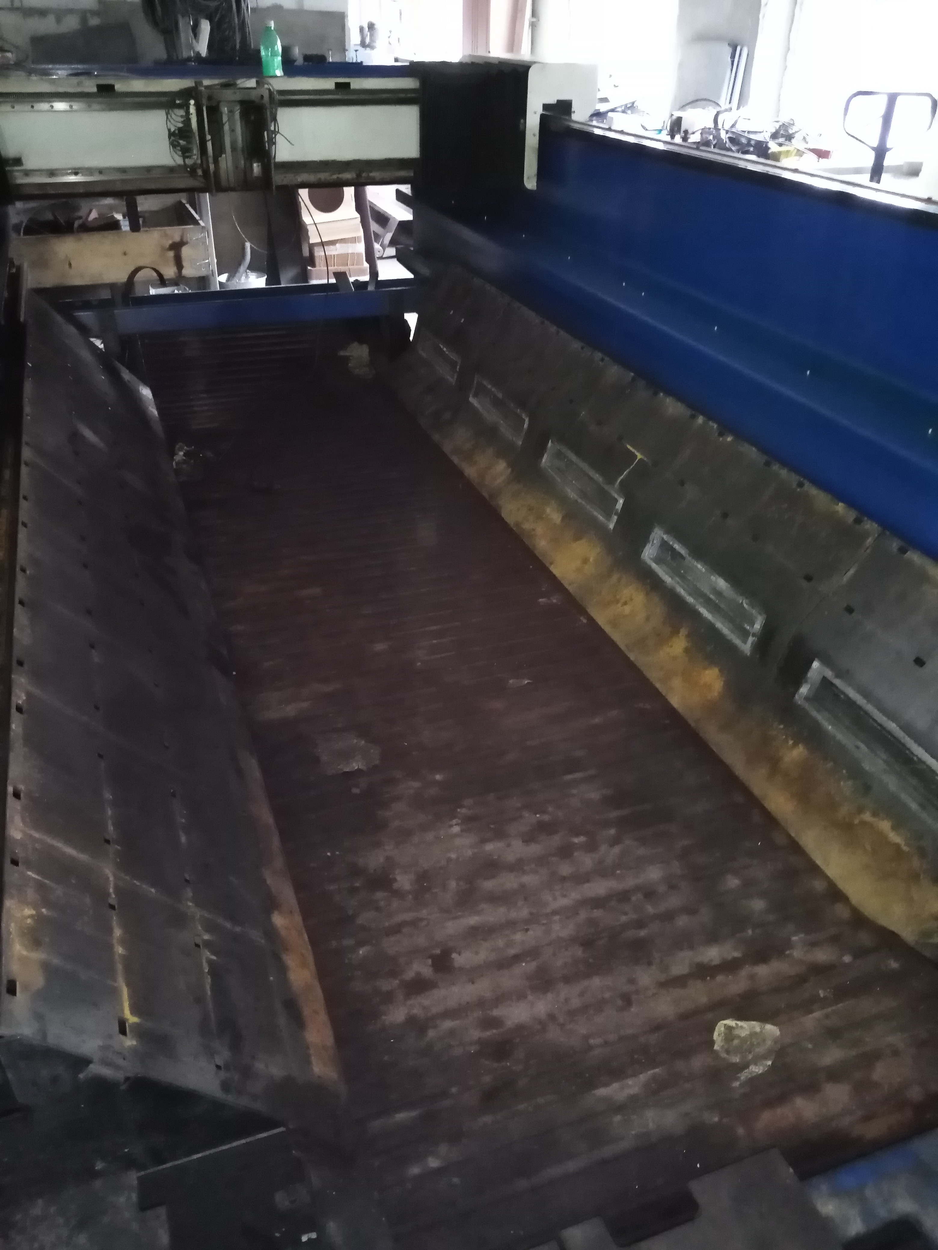

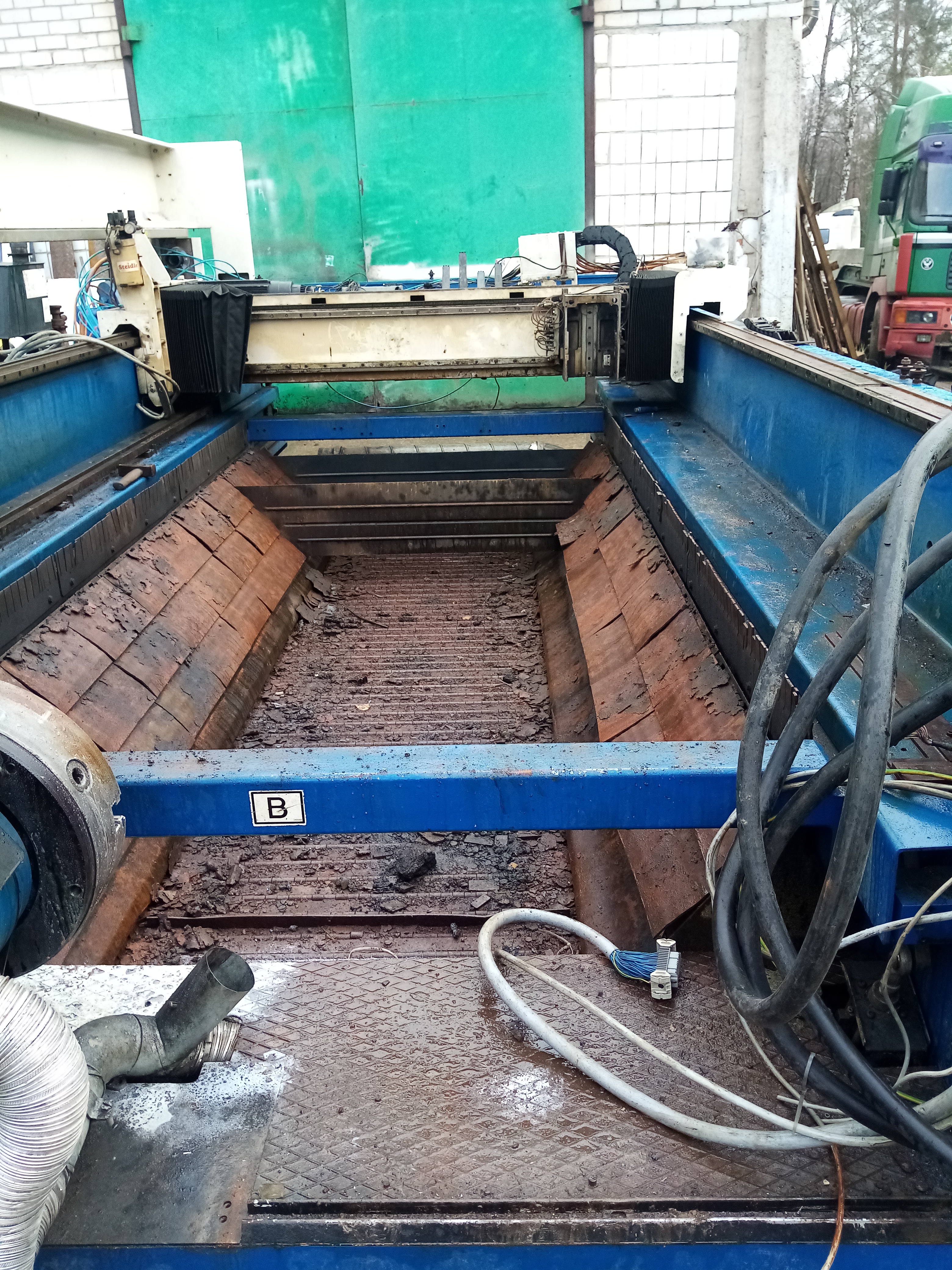

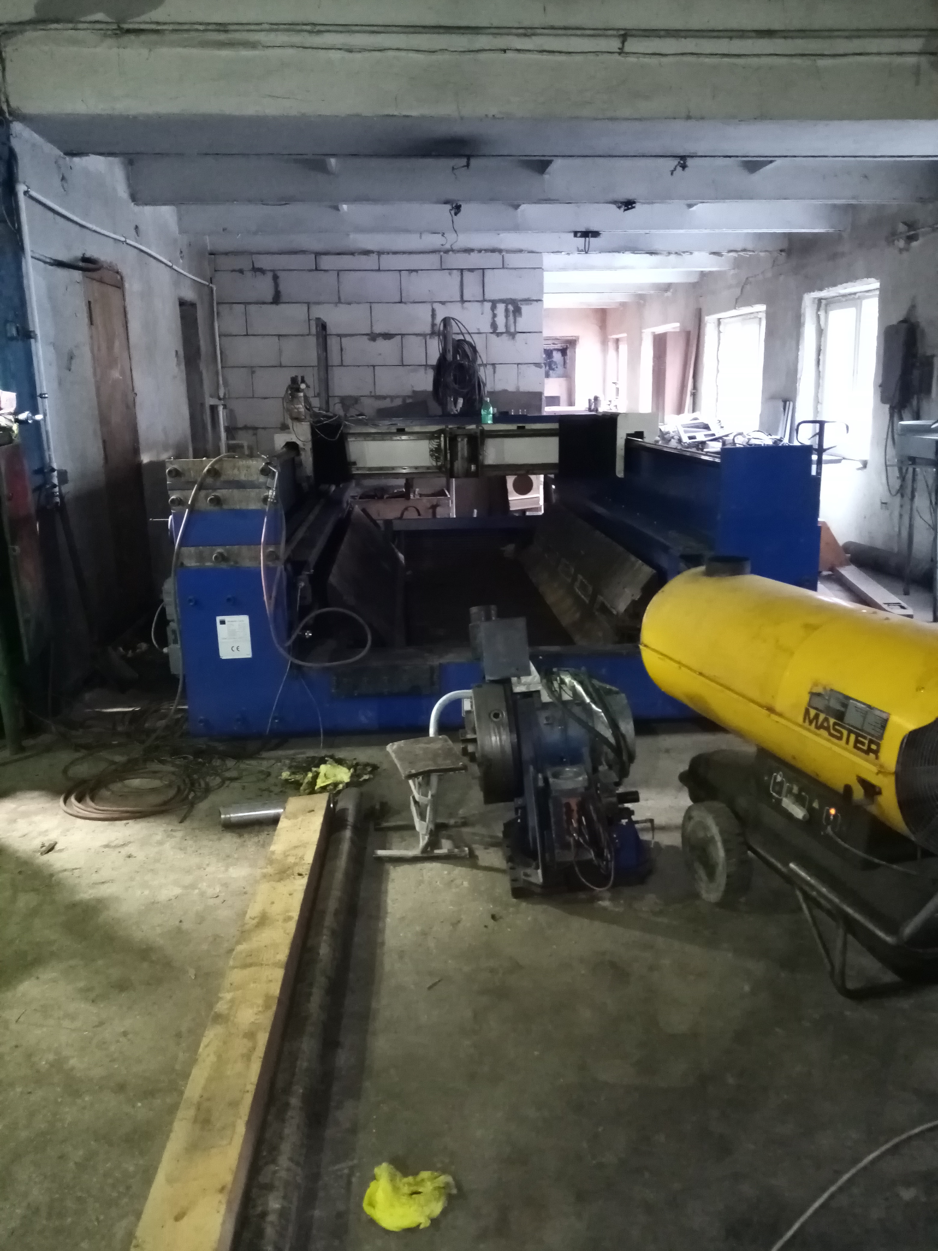

Станина подготовлена для ревизии и завезена на место.
IMG_20241122_102629.jpg (5698 просмотров) <a class='original' href='./download/file.php?id=212885&mode=view' target=_blank>Загрузить оригинал (3.11 МБ)</a>
IMG_20241122_102613.jpg (5698 просмотров) <a class='original' href='./download/file.php?id=212886&mode=view' target=_blank>Загрузить оригинал (3.1 МБ)</a>
IMG_20241122_102651.jpg (5698 просмотров) <a class='original' href='./download/file.php?id=212887&mode=view' target=_blank>Загрузить оригинал (2.99 МБ)</a>
IMG_20241122_102747.jpg (5698 просмотров) <a class='original' href='./download/file.php?id=212888&mode=view' target=_blank>Загрузить оригинал (2.53 МБ)</a>
IMG_20241122_102828.jpg (5698 просмотров) <a class='original' href='./download/file.php?id=212889&mode=view' target=_blank>Загрузить оригинал (2.69 МБ)</a>

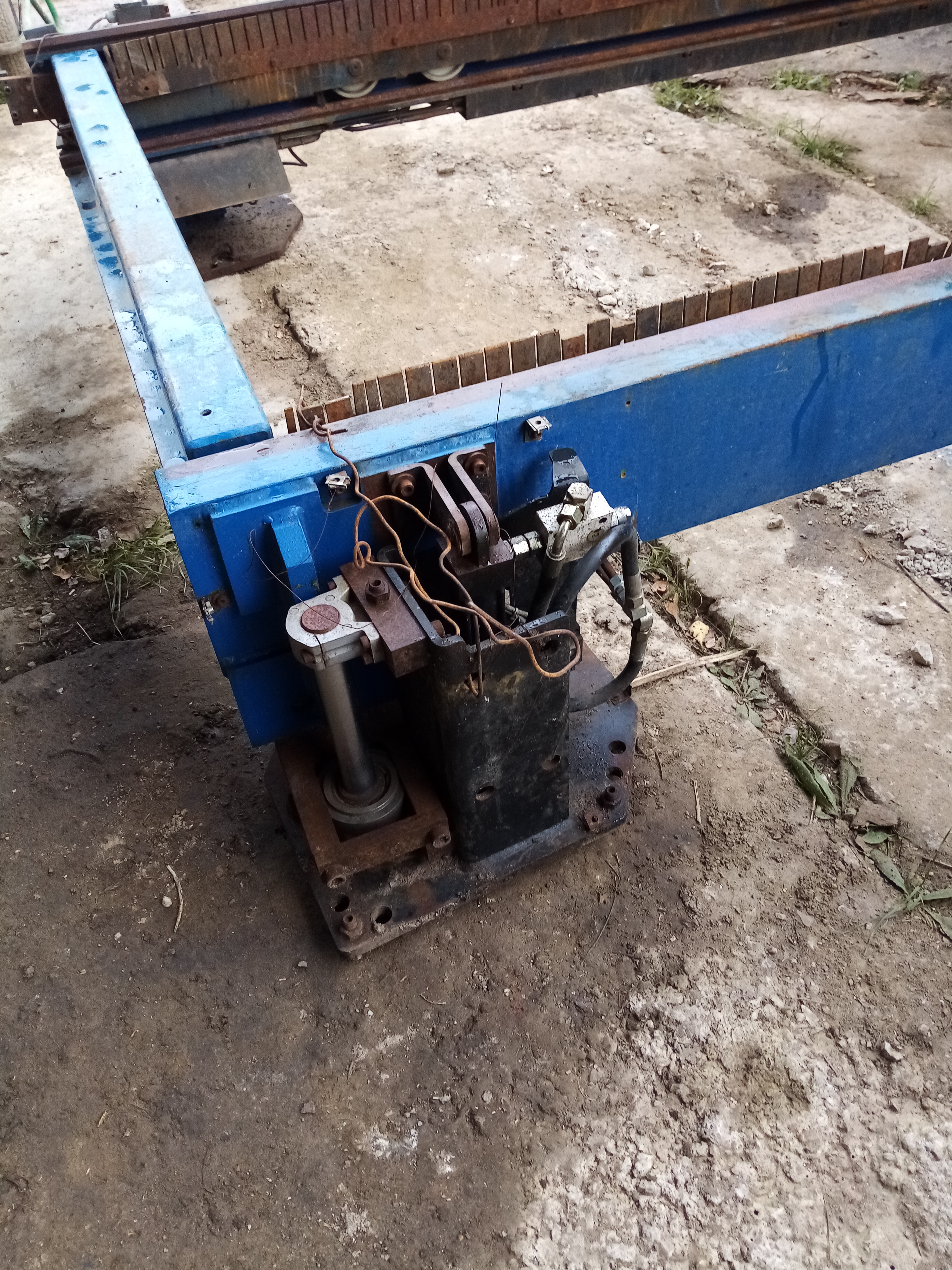

Tundra9965
Сообщения: 190
Зарегистрирован: 02 июл 2022, 08:28
Репутация: 18

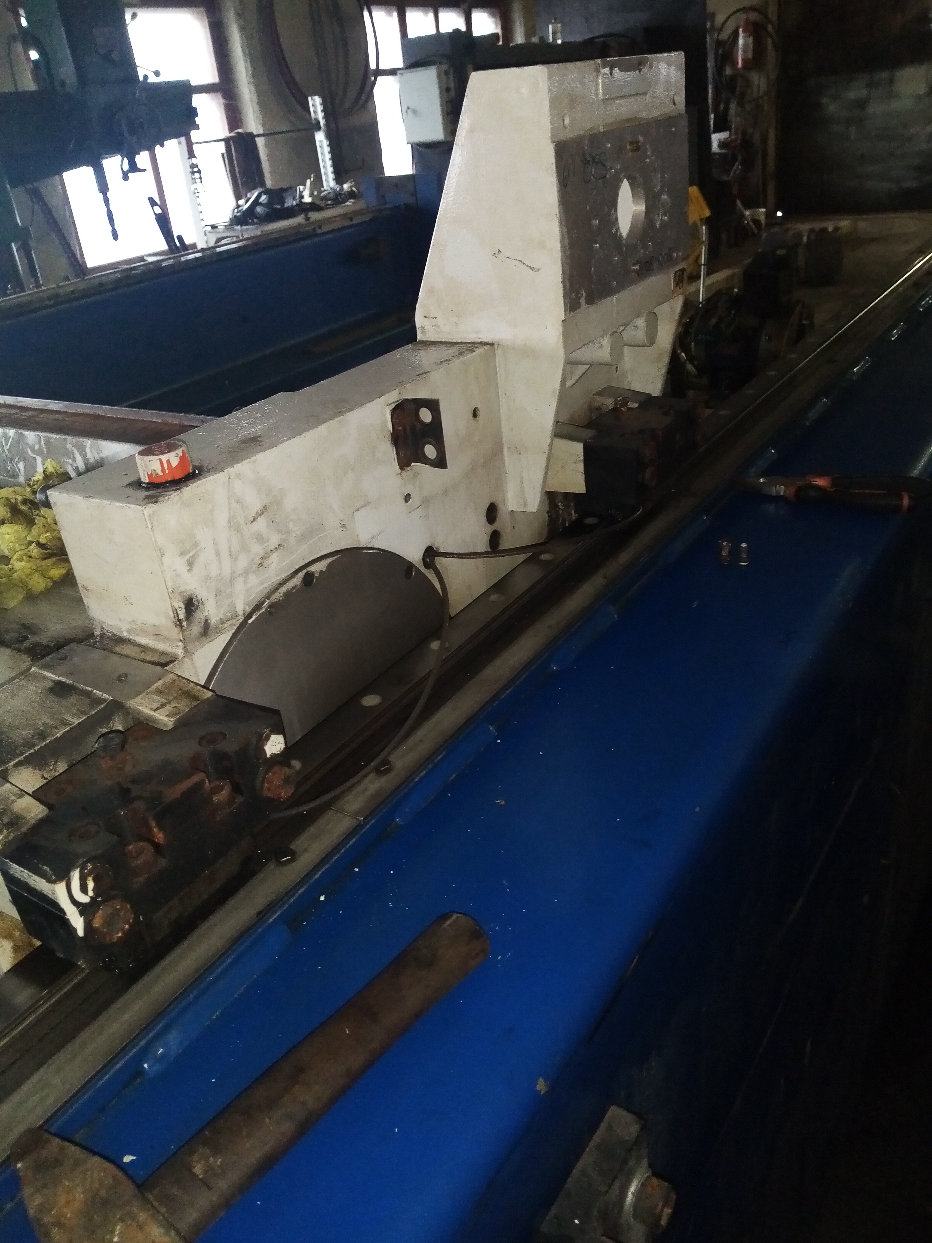

Re: Анатомия trumpf
Сообщение Tundra9965 »

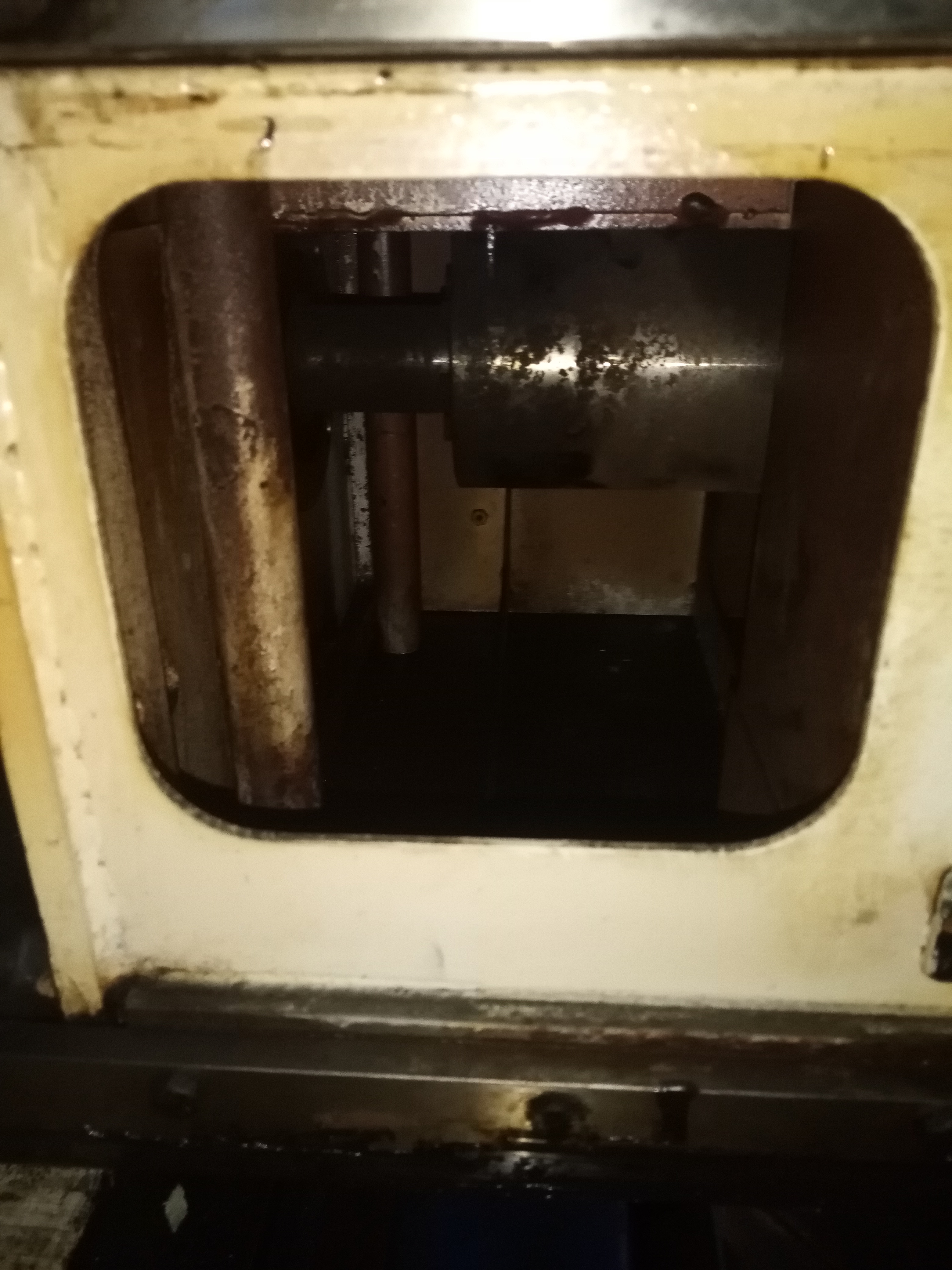

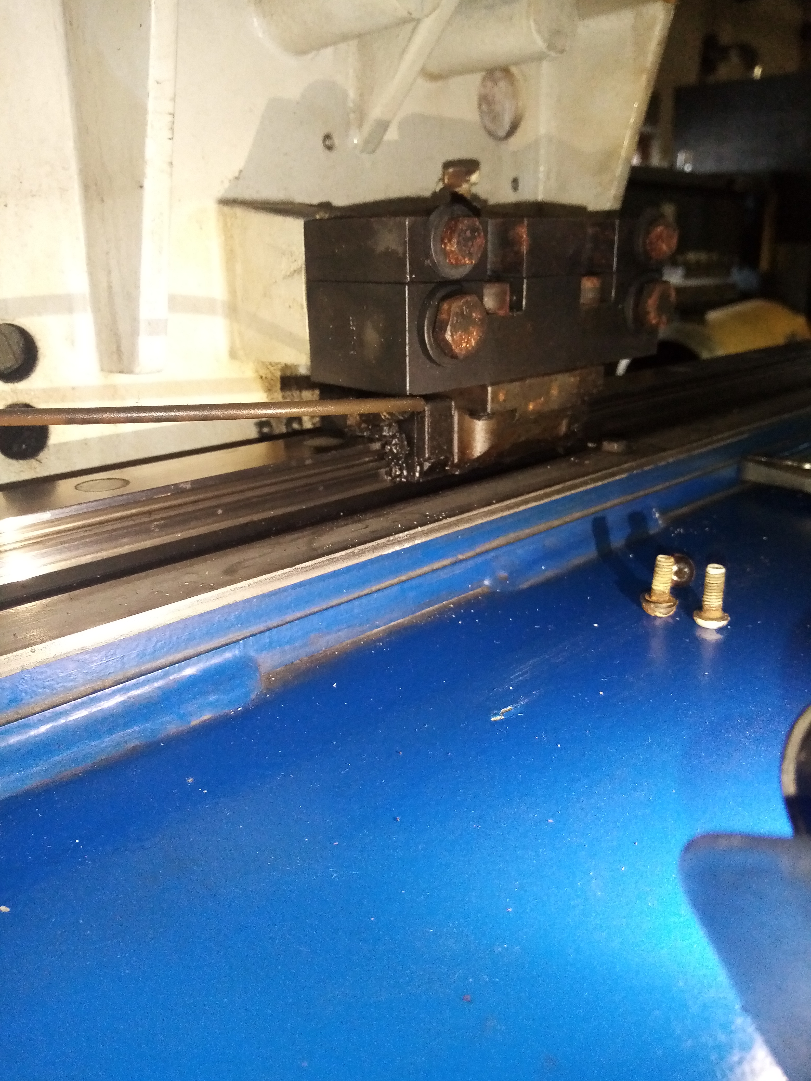

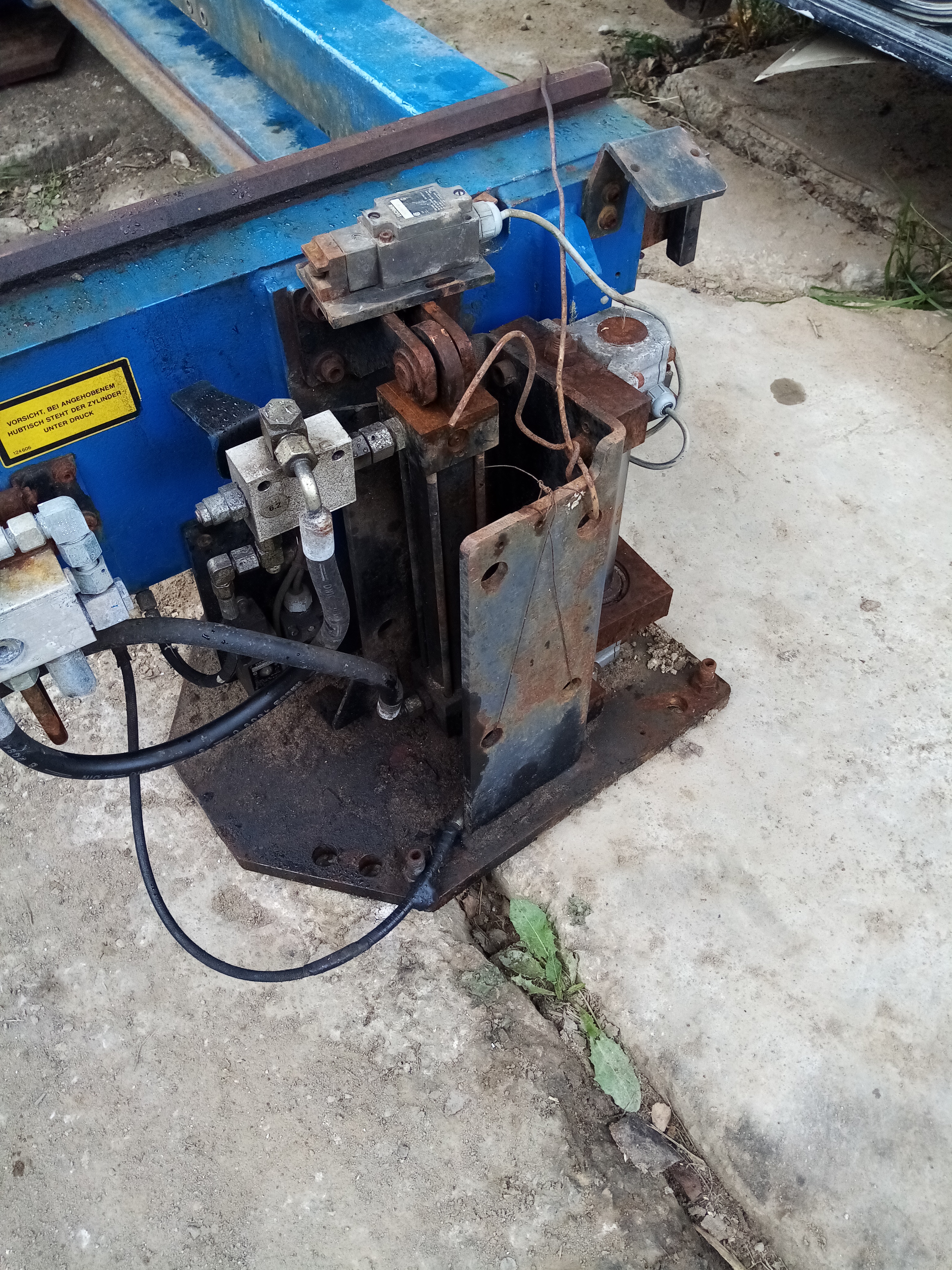

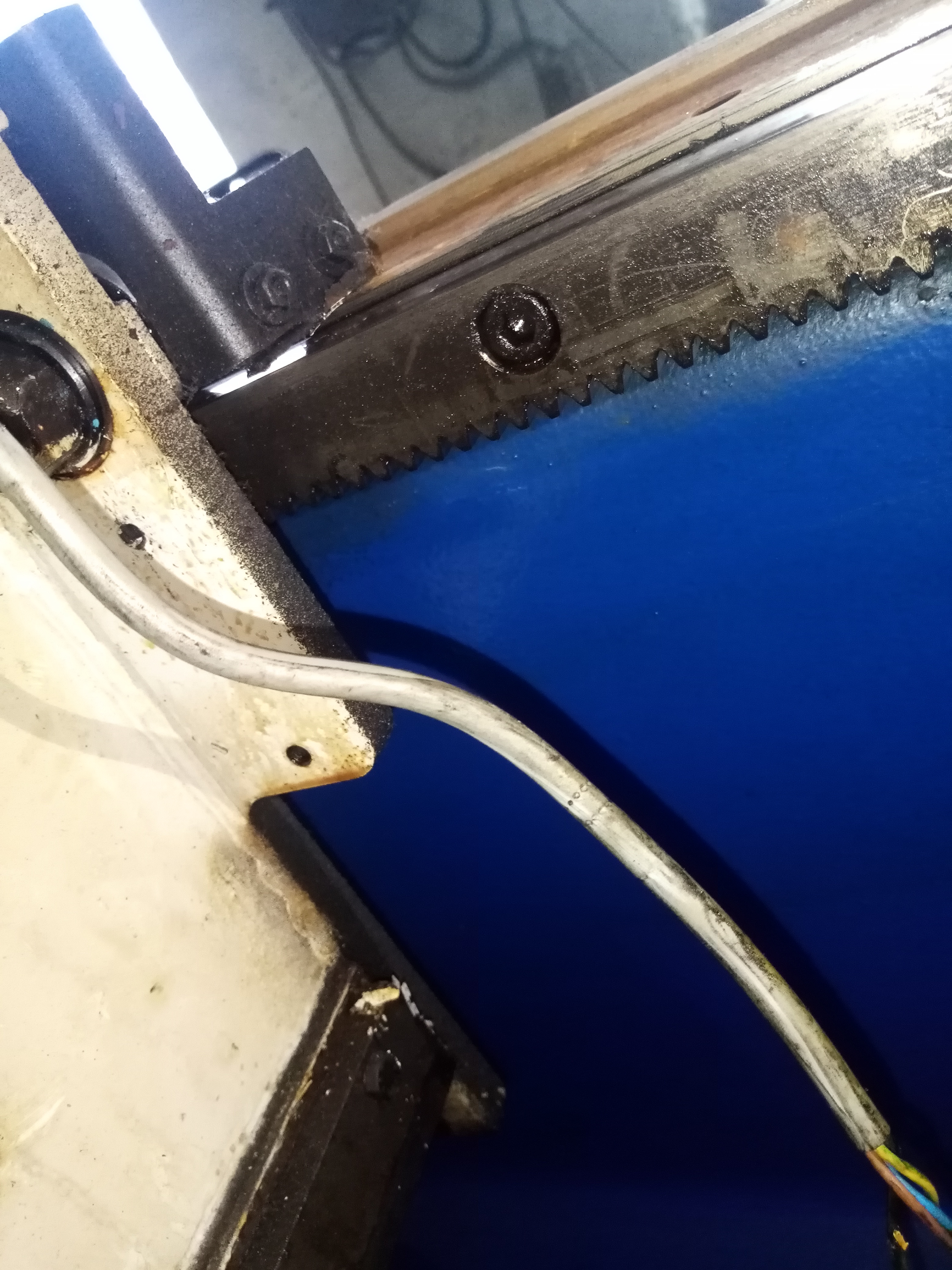

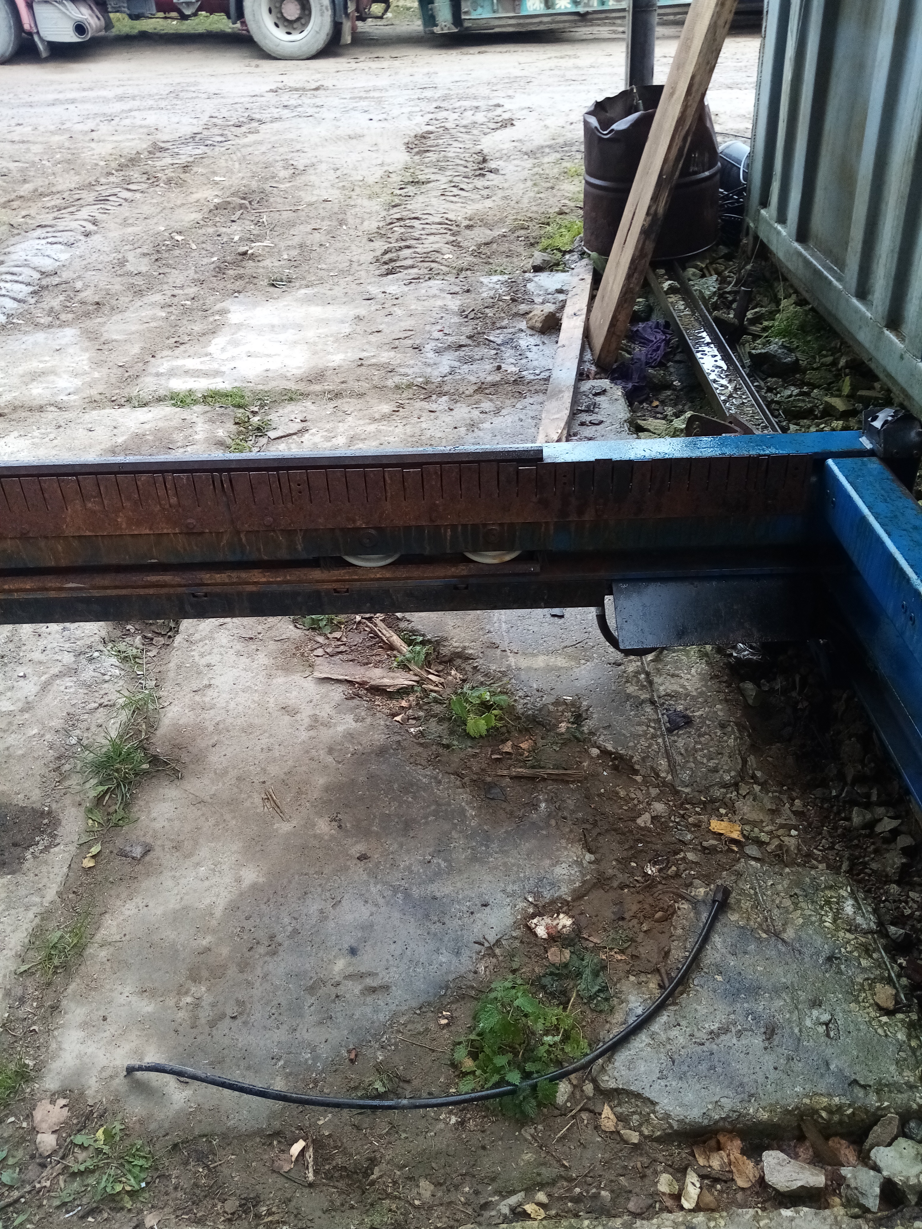

С одной стороны портала стоят 2 ролика и катаются по зубчатой рейке, ролики на эксцентриковой оси и поджимают шестерню к рейке, на другой стороне 2 фланцевые каретки и рельса, есть регулировки опор кареток, как работает ещё не понял.
В портале расположен приводной вал.
IMG_20241122_130837.jpg (5670 просмотров) <a class='original' href='./download/file.php?id=212895&mode=view' target=_blank>Загрузить оригинал (2.85 МБ)</a>
IMG_20241122_130825.jpg (5670 просмотров) <a class='original' href='./download/file.php?id=212896&mode=view' target=_blank>Загрузить оригинал (3.76 МБ)</a>
IMG_20241122_130944.jpg (5670 просмотров) <a class='original' href='./download/file.php?id=212897&mode=view' target=_blank>Загрузить оригинал (3.52 МБ)</a>
IMG_20241122_130904.jpg (5670 просмотров) <a class='original' href='./download/file.php?id=212898&mode=view' target=_blank>Загрузить оригинал (3.65 МБ)</a>
IMG_20241122_131014.jpg (5670 просмотров) <a class='original' href='./download/file.php?id=212899&mode=view' target=_blank>Загрузить оригинал (2.93 МБ)</a>
IMG_20241122_130952.jpg (5670 просмотров) <a class='original' href='./download/file.php?id=212900&mode=view' target=_blank>Загрузить оригинал (3.04 МБ)</a>

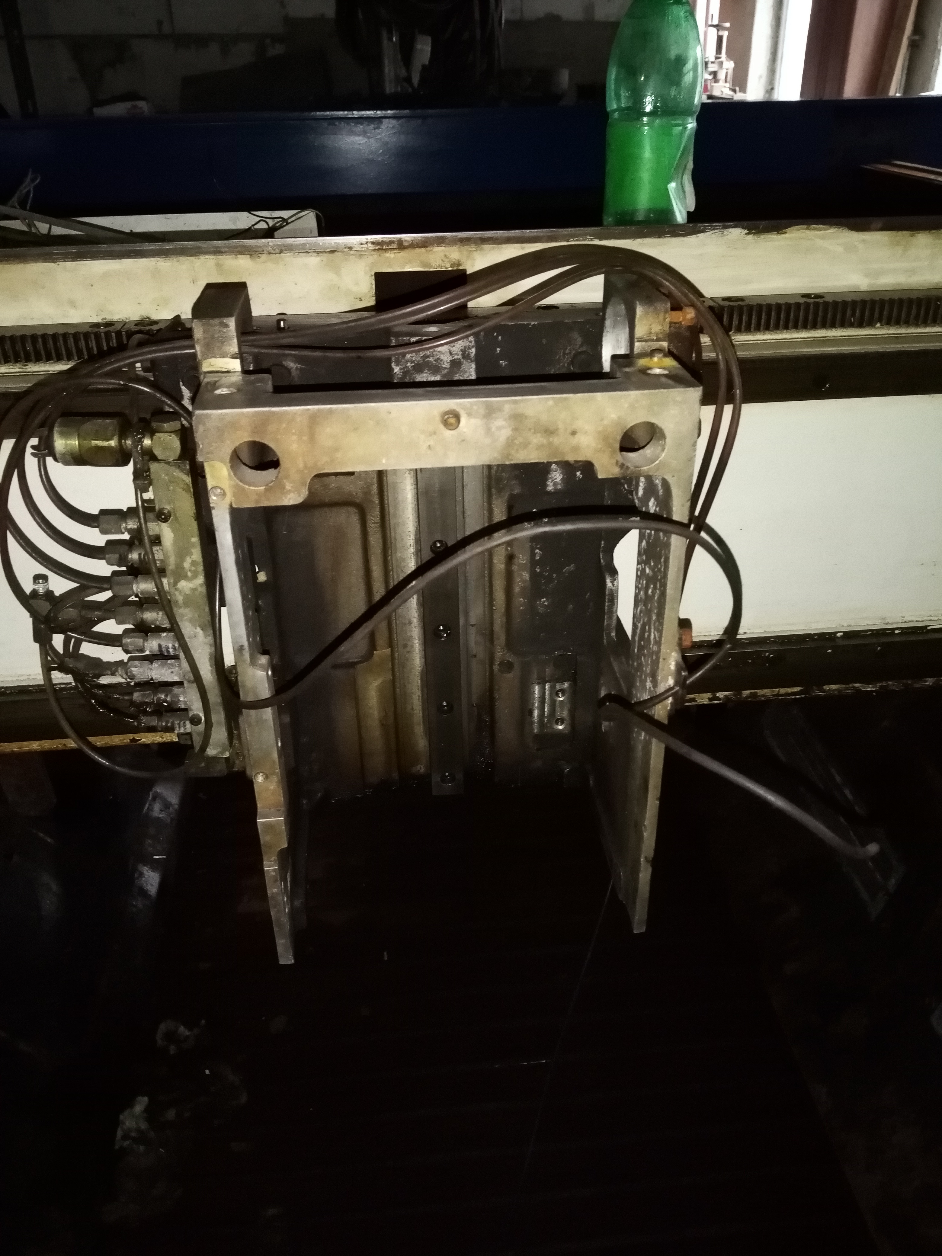

Готовим место под установку головы.
