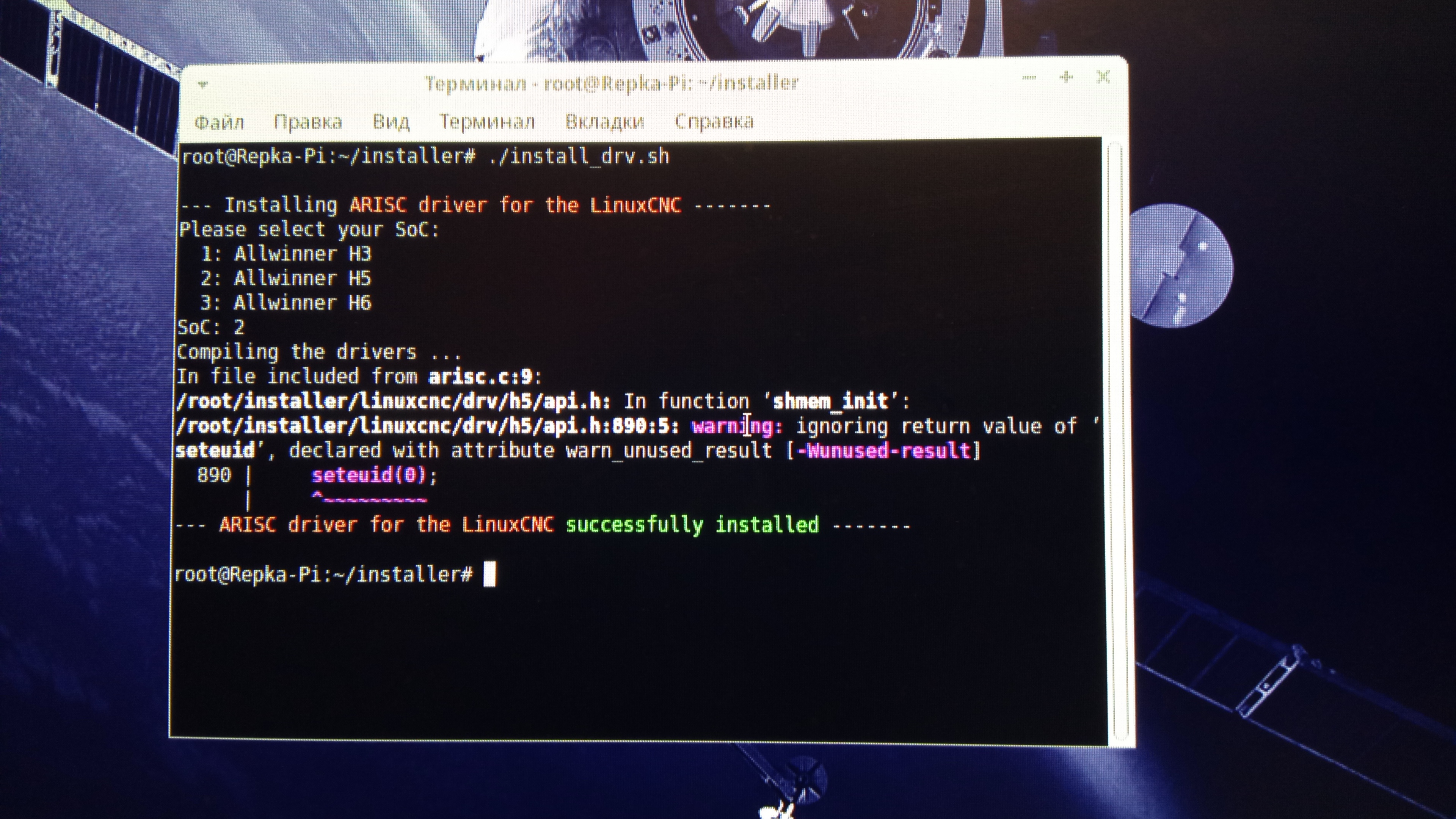

Запустил ./install_drv.sh пишет, что ARISC драйвер установлен. Как его проверить?
2024-10-16_21-02-57.jpg (7135 просмотров) <a class='original' href='./download/file.php?id=212612&mode=view' target=_blank>Загрузить оригинал (2.17 МБ)</a>

Экспериментатор писал(а): ↑ Как его проверить?
Сконфигурировать config.hal для работы с ARISC и проверить на lcnc.
типа
loadrt arisc pwm="p,p,p,p,p" out="PA12" in="PC0,PC1,PC4,PC7"

Тов. Курдль, у меня распиновка отличается от оранжпи.
Скиньте пример вашего config.hal и куда его копировать. На х86 компе всё через степконфиг можно было сделать

Экспериментатор писал(а): ↑ Скиньте пример вашего config.hal и куда его копировать.
Я-то скину. Но какова вероятность, что он заработает на чужеродном процессоре?
Этот драйвер разработан конкретно под RISC-ядро процессора H3. У H5 может быть вообще другая архитектура.
А копировать его надо туда, где находится оригинальный config.hal и config.ini
По умолчанию для интерфейса 3А кажись в папку 3A_Test
Мой файл может содержать множество тестовых пометок и неактуальных комментариев

Создал тестовый конфиг степконфигом и подкинул ваш файл вместо созданного под parport.
При запуске стартует LCNC, но не запускается AXIS.
Процесс rtapi_a+ в диспетчере задач висит. Если его убить, то на экран выводится сообщение об ошибке.
Обновлено!
Пробовал ставить реалтаймовое ядро из репозитория allwincnc, а потом переустанавливать драйвер ARISC - ничего не поменялось. При попытке запуска не стартует AXIS.
Диспетчер задач процесс rtapia+ видит (7114 просмотров) <a class='original' href='./download/file.php?id=212614&mode=view' target=_blank>Загрузить оригинал (2.16 МБ)</a>
