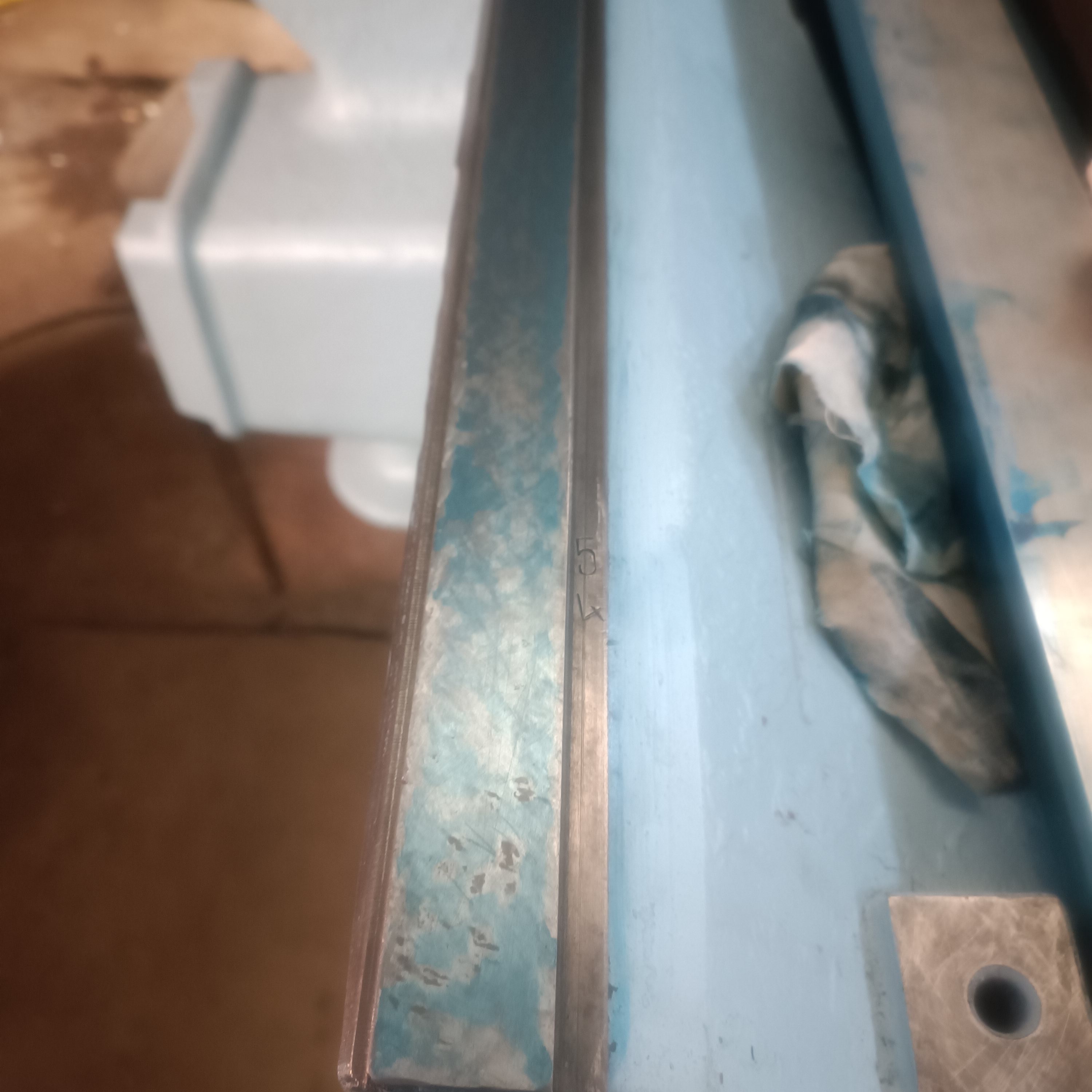

После 12 проходов шабером картина улучшилась. Думаю ещё десяток и хватит. Не знаю на сколько надо углубляться в точность в моём случае, но гемор ещё тот.

В общем все в пределах одного деления уровня 0.05. Стоит ли дальше гемороитсся? Эту направляющую буду делать базой от чего плясать. Я так понимаю что можно выравнивать до безконечности

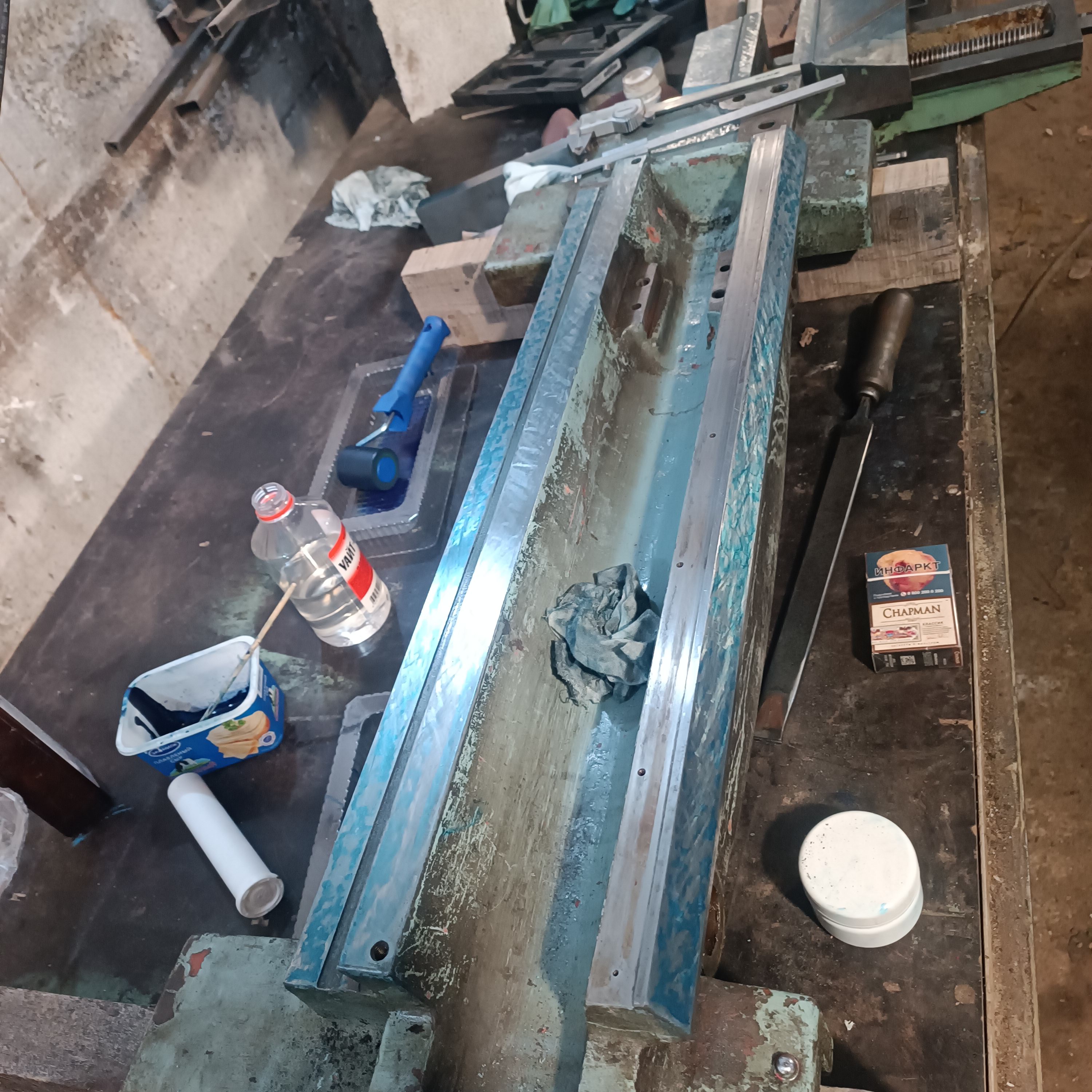

Вроде ни кто не ставит на фиксатор, просто закручивают динаметрическим ключом и всё. Пока удивляюсь кривизне сурового Челябинского поверочного инструмента

я просто затягиваю очень сильно и ничего не раскручивается. на фиксатор есть смысл сажать то что 100% разбирать не будешь, особенно там где элементы сидят на одном или двух болтах.

Спасибо! Уровень шабровщика у меня " бог +5g" по этому наверное я на этом закончу эпопею по базам для рельс. Предстоит более интересная тема по подкладкам на станину толщиной 13.37 . Решил её сделать из полосы 14х30. Отказался я от гипса на станиу как делали ребята из чипмейкера.

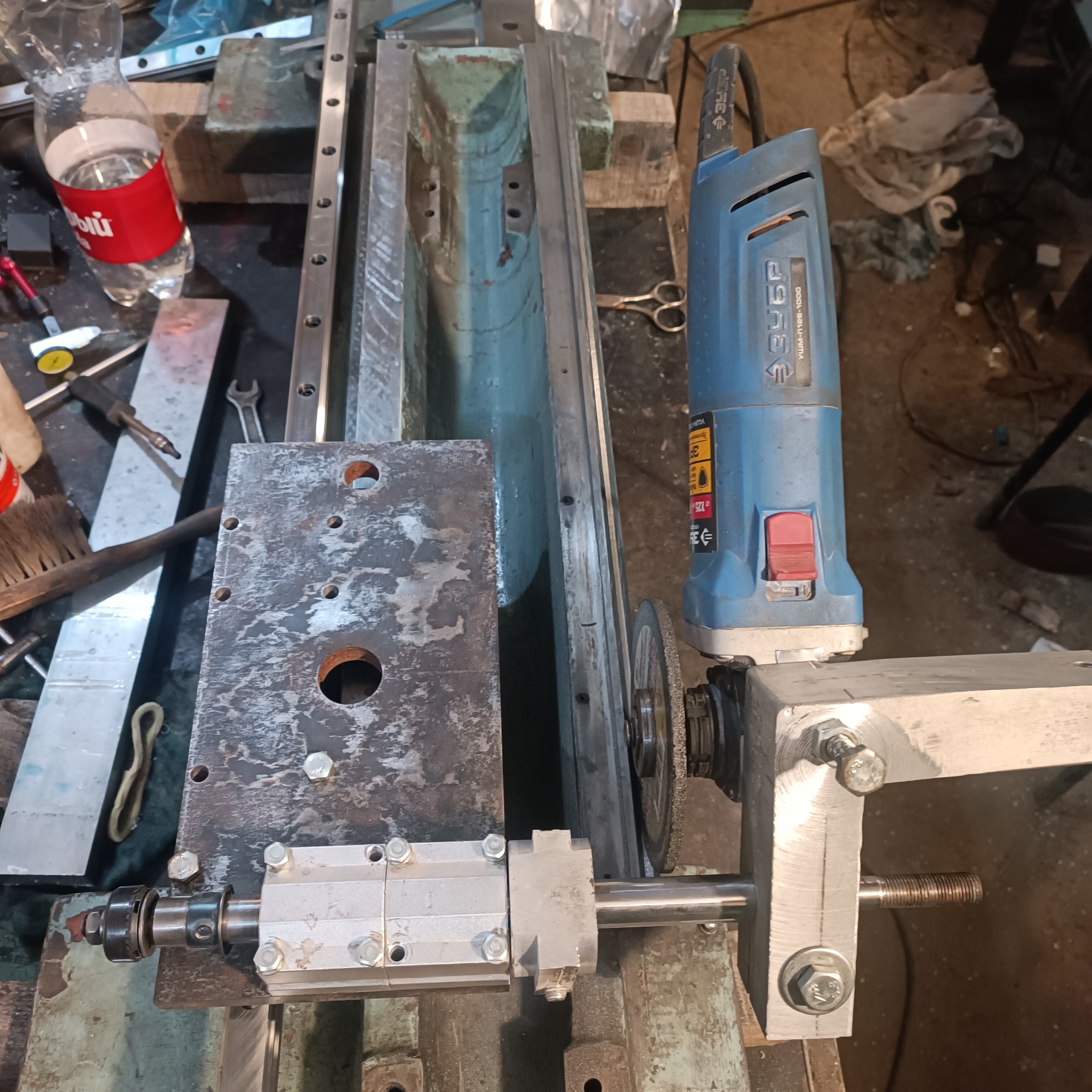

Всё-таки решил поставить рельсы ровно . Не нашёл кто отфрезерует ,пришлось городить приспособу и болгарить.

ridirt
Сообщения: 654
Репутация: 277
Откуда: Спб
Re: [Тип станкаП ] по [стали] [500х400у280z Из стальных профилей.
Сообщение ridirt »
а сама рельса к чему прикручена?
kurara
Сообщения: 20
Зарегистрирован: 22 дек 2018, 16:44
Репутация: 18
Сообщение kurara »
ridirt писал(а): ↑29 окт 2024, 00:46 а сама рельса к чему прикручена?
Рельса прикручена к основанию , там где и должнаработать. После отрезки шлифанул алмазным диском . Вроде получилось не хуже фрезера.
