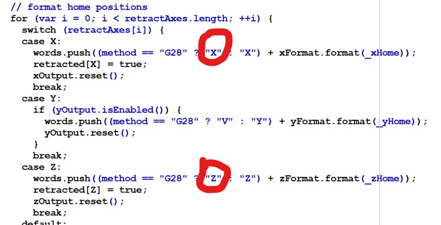

Уважаемые знатоки и не только, подскажите что означают эти коды?
Это кусочек кода сгенерирован программой Autodesk Inventor CAM Professional (Autodesk HSM) 2021

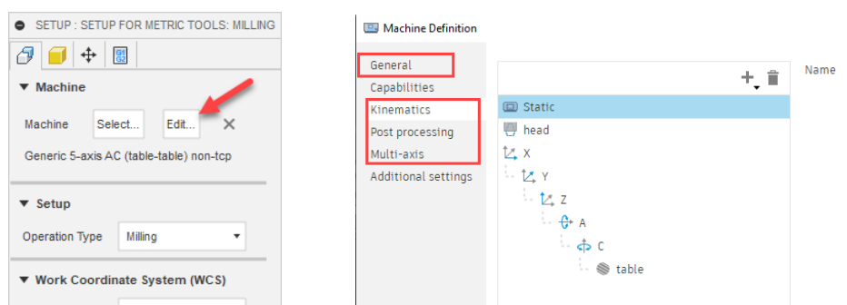

Я не работал с Inventor CAM ... Я бы начал с проверки Machine Definition .. а потом уже смотрел бы в постпроцессор

vik_vo писал(а): ↑ Что такое G28 я знаю, мне непонятны буквы U и W если это оси то у моего станка нет таких осей есть только X и Z.
Это надо исправлять в пост процессоре?
Для токарного фанука и подобных(а его пост брали за основу) U W это не отдельные оси, а относительные/инкрементальные перемещения осей X Z, то есть то же самое что и g91 G28 x0 = нулевое перемещение по X, а затем перемещение X в референсную точку. Нулевое нужно ради того чтоб выполнить G28 только по одной оси, без остальных.
Если ваша стойка этого не понимает UW - исправляйте в посте на X Z

blny писал(а): ↑ G28 Z2.5 (ускоренное перемещение по оси Z в точку из параметра #5163)
это неправильное описание. действие будет такое - сначала переход в точку Z2.5, а затем перемещение в точку G28.

blny писал(а): ↑12 сен 2024, 16:54 Я не работал с Inventor CAM ... Я бы начал с проверки Machine Definition .. а потом уже смотрел бы в постпроцессор
Спасибо а подсказку! Не знал об этих настройках но в них нельзя отключить ненужные оси.

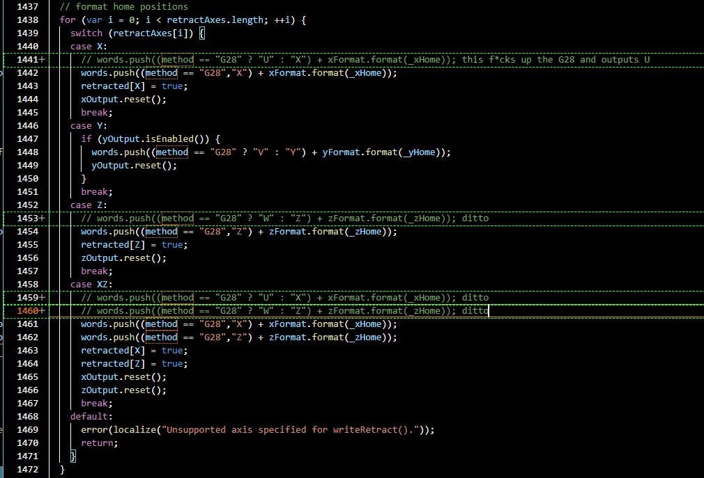

Нашел в пост процессоре эти буквы U W исправил их на X Z теперь всё выводится как надо.
