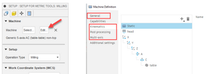

Я не работал с Inventor CAM ... Я бы начал с проверки Machine Definition .. а потом уже смотрел бы в постпроцессор

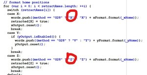

vik_vo писал(а): ↑ Что такое G28 я знаю, мне непонятны буквы U и W если это оси то у моего станка нет таких осей есть только X и Z.
Это надо исправлять в пост процессоре?
Для токарного фанука и подобных(а его пост брали за основу) U W это не отдельные оси, а относительные/инкрементальные перемещения осей X Z, то есть то же самое что и g91 G28 x0 = нулевое перемещение по X, а затем перемещение X в референсную точку. Нулевое нужно ради того чтоб выполнить G28 только по одной оси, без остальных.
Если ваша стойка этого не понимает UW - исправляйте в посте на X Z
photo_2024-09-12_21-52-41.jpg (5570 просмотров) <a class='original' href='./download/file.php?id=212418&mode=view' target=_blank>Загрузить оригинал (109.39 КБ)</a>

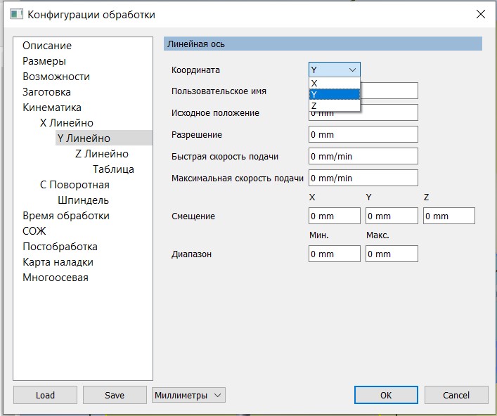

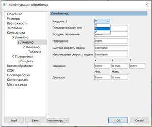

Сообщение vik_vo »
blny писал(а): ↑12 сен 2024, 16:54 Я не работал с Inventor CAM ... Я бы начал с проверки Machine Definition .. а потом уже смотрел бы в постпроцессор
Спасибо а подсказку! Не знал об этих настройках но в них нельзя отключить ненужные оси.
Аннотация 2024-09-13 064425.jpg (5537 просмотров) <a class='original' href='./download/file.php?id=212441&mode=view' target=_blank>Загрузить оригинал (71.47 КБ)</a>

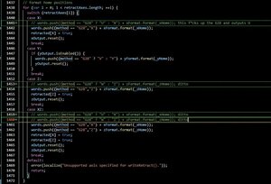

Нашел в пост процессоре эти буквы U W исправил их на X Z теперь всё выводится как надо.

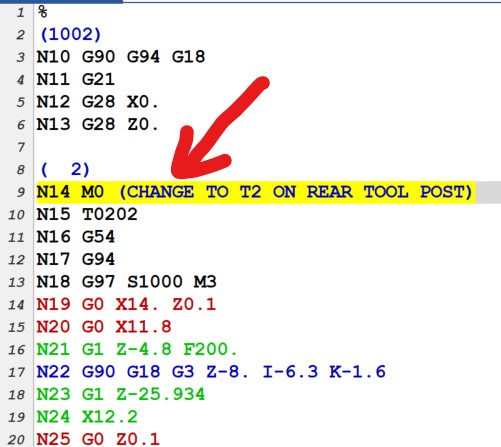

теперь вопрос как избавится от этой строчки?

Это тоже в постпроцессоре искать.
Строчки 14-15 - это Tool Change

vik_vo писал(а): ↑ теперь вопрос как избавится от этой строчки?
M0 (пауза) при смене инструмента в hsmworks добавляется когда в настройках инструмента, на последней вкладке, установлена галка manual tool change
