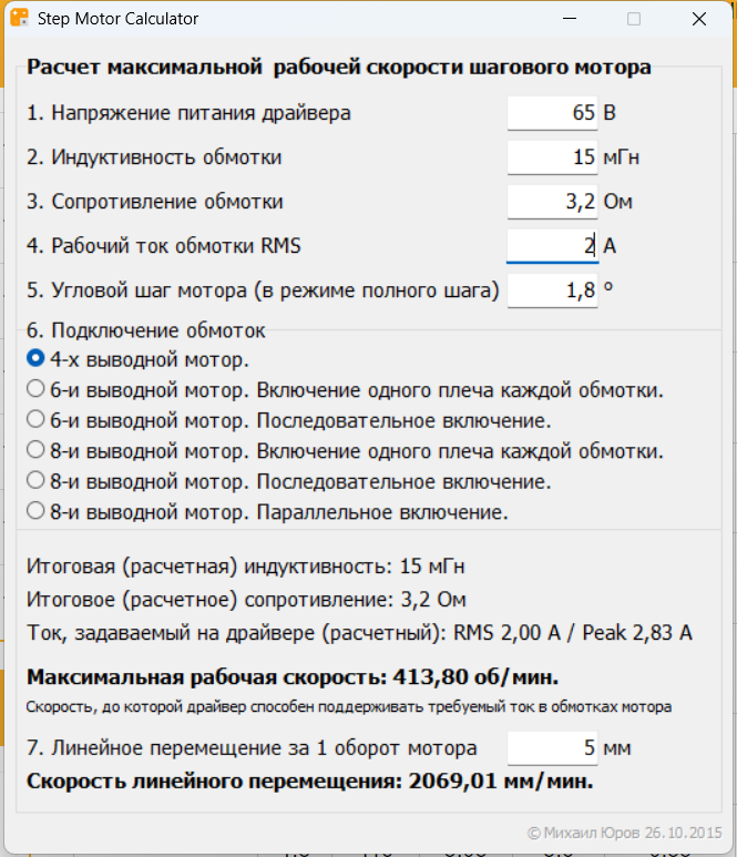

Коллеги, самодельный ЧПУ. По всем осям Nema 34 подключены напрямую к ШВП 1605 (5мм на 1 об-т). На оси Y 2 мотора и ШВП.
Движки по Y Wantai 85bygh450В-007 и драйверы Wantay DQ860MA. Питающее напряжение 65 VDC.
Стабильная скорость ХХ по оси Y ( да и по всем остальным) 1500 мм/мин. Т.е. 300 об/мин двигателя. При увеличении происходит срыв. Пробовал на разных микрошагах, ускорениях итп. Всё примерно одно и тоже.
Вопрос. У меня какая-то проблема или это нормально для данных двигателей? Просто как-то достаточно медленно. Какие варианты? ШВП менять? (хватит ли момента? Сервы ставить?
Что думаете?
Спасибо.

pavhoh писал(а): У меня какая-то проблема или это нормально для данных двигателей? Просто как-то достаточно медленно
На форуме есть программа "StepMotor Calculator" в которой вставив параметры, покажет мах скорость моторов. Чем больше момент (индуктивность обмоток большая) тем медленнее скорость.
Снимок экрана 2024-09-04 180238.png (2746 просмотров) <a class='original' href='./download/file.php?id=212398&mode=view' target=_blank>Загрузить оригинал (243.62 КБ)</a>

pavhoh писал(а): Коллеги, самодельный ЧПУ. По всем осям Nema 34 подключены напрямую к ШВП 1605 (5мм на 1 об-т). На оси Y 2 мотора и ШВП.
Что думаете?
Спасибо.
У мну нема34*118мм 6А при питающем напряжении 48в уверенно двигаются на 4-4.5м/мин с швп 2505 (больше пыльник-больше потери трения)
Если ток у твоих движков соразмерен, то явно есть проблема
зы. загуглил. у твоих моторов ток 2а, индухтивность 15мгн. т.е. они раза в 3 медленнее, что и подтверждается нашими скоростями. хотя за счет напряжения ты бы до 2 м/мин должен был разогнать

xvovanx писал(а): 04 сен 2024, 17:55
Спасибо!!!! Это данные для моих моторов?

xvovanx писал(а): На форуме есть программа "StepMotor Calculator" в которой вставив параметры, покажет мах скорость моторов.
я так понимаю максимальную скорость при полном моменте. но для холостых перемещений много момента не надо.
vtgmfg
Сообщения: 1828
Репутация: 77
Сообщение vtgmfg »
так что вполне может оказаться что скорость превышает расчетную раз в 5

pavhoh писал(а): Спасибо. Какую модель ШД Вы используете?
Fulling Motor 86STH118 -6004-14
