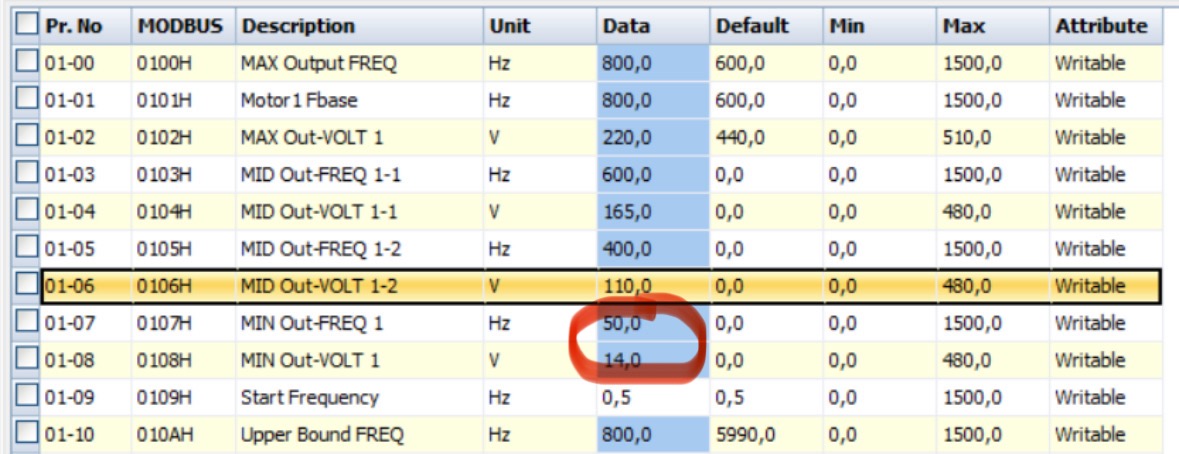

Дядьки, подскажите, где я ошибся? Не пойму. Вроде у меня мин 50гц, 14 (по расчетам 13,75) или я не туда указал?!
IMG_4184.jpeg (5277 просмотров) <a class='original' href='./download/file.php?id=212024&mode=view' target=_blank>Загрузить оригинал (140.36 КБ)</a>
Лодочник
Сообщения: 2031
Репутация: 1835
Откуда: г.Королев
Re: GDL110-30-24Z/4,5 сильно греется
Сообщение Лодочник »
Zobakka писал(а): ↑01 июл 2024, 11:03 Дядьки, подскажите, где я ошибся? Не пойму. Вроде у меня мин 50гц, 14 (по расчетам 13,75) или я не туда указал?!
Нормально тут все, это я не туда в первый раз посмотрел...
Кстати, посмотри, какой ток показывает и напряжение на панельке? Соответствует расчетном у графику?

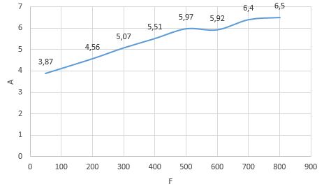

Zobakka
Сообщения: 124
Зарегистрирован: 10 май 2016, 08:18
Репутация: 7
Настоящее имя: Антон Коршиков
Сообщение Zobakka »
Токовая зависимость прямолинейная?

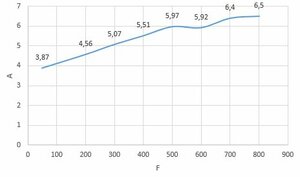

Сделал частотно-амперный график. Выводы никакие не напрашиваются.
1.jpeg (5193 просмотра) <a class='original' href='./download/file.php?id=212033&mode=view' target=_blank>Загрузить оригинал (15.64 КБ)</a>
Лодочник
Сообщения: 2031
Репутация: 1835
Откуда: г.Королев
Это без нагрузки? Без нагрузки ток почти не меняется от частоты. У меня шпиндель другой, 3.5кВт 380В, но частоник тоже MS300, правда до 600Гц. Ток 1.8-1.9 А, не зависимо от частоты.

Zobakka
Сообщения: 124
Репутация: 7
Сообщение Zobakka »
Это без нагрузки. Мне кажется ток великоват, но что с этим делать я не знаю
