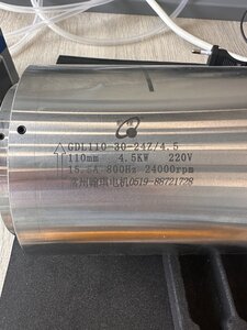

А шпиндель точно на 800Гц? Что на нем самом написано?
Zobakka
Сообщения: 124
Зарегистрирован: 10 май 2016, 08:18
Репутация: 7
Настоящее имя: Антон Коршиков
Re: GDL110-30-24Z/4,5 сильно греется
Сообщение Zobakka »
Вроде как 800

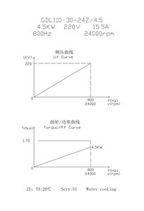

Обычно на шпинделях пишут диапазон оборотов или частоты, но не в этом случае. Производитель дает график, я на него ориентировался, правда не стал 0гц выставлять))). Видел графики где минимальная частота >0

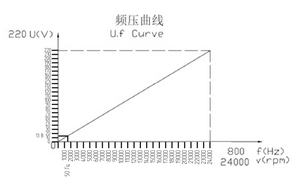

Снимок экрана 2024-06-30 205243.png (11163 просмотра) <a class='original' href='./download/file.php?id=212019&mode=view' target=_blank>Загрузить оригинал (58.53 КБ)</a>
Лодочник писал(а): ↑ На 50Гц 110В - это слишком....
13 В получается на 50ти Герцах
ВК https://vk.com/id353124059
О Боже, дай мне .... пендель!
Лодочник
Сообщения: 2031
Репутация: 1835
Откуда: г.Королев
Сообщение Лодочник »
Евжений писал(а): ↑ 13 В получается на 50ти Герцах
И вправду, ошибся глядя в телефоне...
