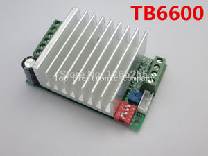

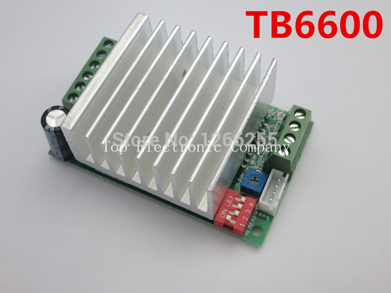

Вопросов с электроникой у меня нет. Драйвера есть в наличии и на DRV8825, и на TB6600 Регулятор шпинделя купил у китайцев.

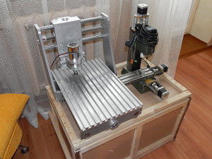

Запили гибрид с подвижным порталом и подвижным столом
Сообщение yurayerz »
Для целей судомоделизма иногда нужен раскрой длинных (до 600мм), но узких фанерных деталей (палуба, килевая рамка, раскрой обшивки борта и т.д.). У станка рабочее поле - 300 х 210 мм. С учетом простоты его конструкции, для удлинения рабочего поля достаточно поменять цилиндрические направляющие 30мм, ШПВ1605 с обработкой концов(с 450 на 750мм), "столовый" профиль, гибкий кабелеканал... провода все удлинить... ага... Потом умудриться собрать не криво...
В общем, по деньгам выливалось тысяч 15-20 далеко-до-сто-долларовых рублей.
Однако ж, работы эти редкие. Да начал бокс шумозащитный к станку делать, уже раскроил детали.
Но хуже всего, станок на цилиндрических направляющих длиной 750мм даже D30мм это уже вроде как за гранью добра и зла...
И придумал я припилить к станку модуль линейного перемещения. :relsa: И даже купил его у дюксов GY-SBRS140K-P05-L300 (YR-140GS-P05, на "цилиндрических рельсах на опоре").
Модуль закреплен на столе, подключен к отдельному дополнительному драйверу TB6600, на вход заведены сигналы Step/Dir от оси X. Коэффициенты деления на драйверах оси Х одинаковы, поскольку линейные перемещения одинаковы (300мм). И уменьшены вдвое, поскольку направления векторов скорости портала и модуля противоположны (ну, или в настройках пульта шагов/мм больше в 2 раза).
Рабочий ход по Z уменьшился со 100мм до 30мм, однако для 2.5D раскроя фанеры этого достаточно.
Итоговое рабочее поле - 600x210x30мм.
В общем, получился такой станок с подвижным порталом/столом имени В.Франкенштейна.[youtube]https://youtu.be/D1y4AbjHbyk[/youtube]
В качестве жертвенного стола пока брошен подходящий обрезок ламината. При необходимости модуль со стола можно снять, отцепив ШД от драйвера.
