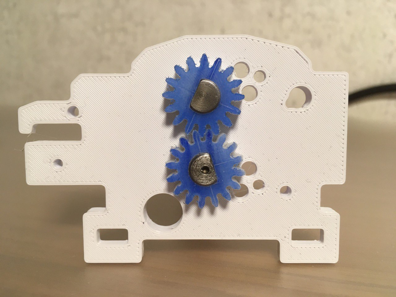

Besprizornik писал(а): ↑ Хорошо режет машинка, только ещё профиль зуба подработать, наблюдаю подрез ножки
Фреза 2 мм однозаходная, 4000 об/мин, 500 мм/мин, глубина 0.5 мм.
Про зуб... возможно это оптическая иллюзия. Я доработал модель, чтобы иметь возможность обработать имеющимися у меня инструментами.
А именно, скруглил прорезь между зубами, чтобы подлезть фрезой 1 мм.

Режимы для сверления и фрезерования капролона я подобрал. Все нормально.
Но как же я задолбался срезать детальки с заготовки дебильным пильным диском!!!
saw1.JPG (1834 просмотра) <a class='original' href='./download/file.php?id=211936&mode=view' target=_blank>Загрузить оригинал (76.44 КБ)</a>

Сообщения: 3310
Курдль писал(а): ↑ Уже получается нарезать из него приличные зубчатые колеса.
Диаметр фрезы великоват - неправильная форма зуба в основании
Курдль
Сообщения: 1060
Репутация: 282
Откуда: Msk
Сообщение Курдль »
xvovanx писал(а): ↑ Диаметр фрезы великоват - неправильная форма зуба в основании
Меньше фрезы есть, но капролон я бы ими резать даже не попытался.
А в чем форма неправильная? Подскажите проверенный онлайн-генератор зубчатых колес.
Желательно, чтобы модуль можно было считать от диаметра.
Спасибо.

Такого даже не слышал, обычно идут дополнения к CAD, можно Компас качнуть. Подрез это не от фрезы, это производящий контур подрезает ножку зуба, интерференция. Если модуль слишком велик для такой шестерни без смещения в + не нарезать без подреза.
У вас высота зуба большая , вот по фото показался подрез. Хотя в принципе если передача несиловая ничего страшного нет, чтоб не искать фрезу 0,5 можно и Ф2 просто сверлануть впадину чем выпиливать, не поплохеет.

Besprizornik писал(а): ↑ Хотя в принципе если передача несиловая ничего страшного нет
Я установил передачу на прототип, покрутил и не заметил ни люфтов, ни сопротивления, ни вибрации. Меня вполне устраивает.
