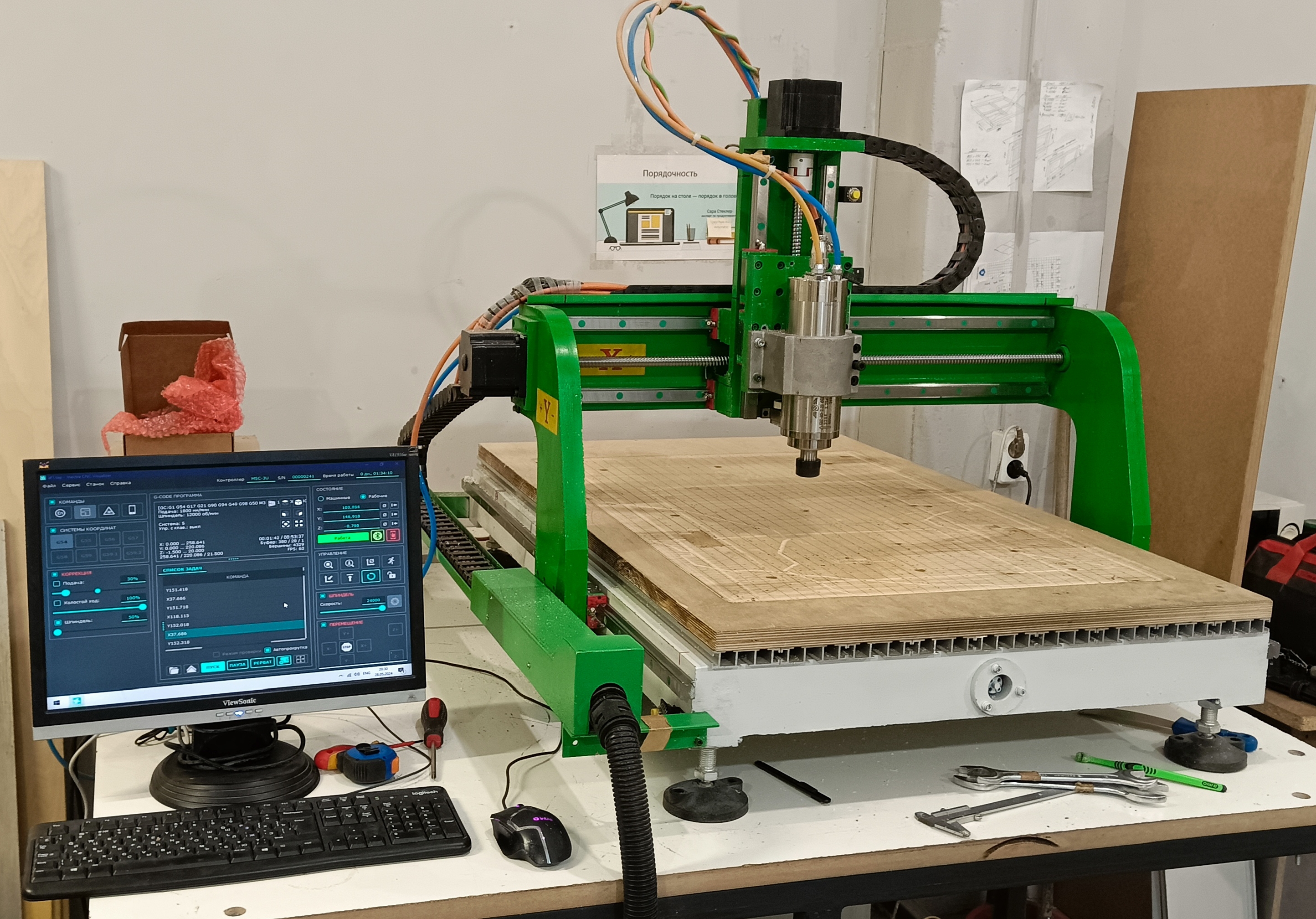

Итак. Ещё один установленный контроллер и довольный клиент. На этот раз наш подопытный обычный MSC-3U. В этот раз получилось немного поэкспериментировать и есть забавные наблюдения.
1717034580501.jpg (3946 просмотров) <a class='original' href='./download/file.php?id=211871&sid=127a36dd41ee094183c7828eb663a88d&mode=view' target=_blank>Загрузить оригинал (2.68 МБ)</a>
1717034609782.jpg (3946 просмотров) <a class='original' href='./download/file.php?id=211872&sid=127a36dd41ee094183c7828eb663a88d&mode=view' target=_blank>Загрузить оригинал (2.57 МБ)</a>
1717034648424.jpg (3946 просмотров) <a class='original' href='./download/file.php?id=211873&sid=127a36dd41ee094183c7828eb663a88d&mode=view' target=_blank>Загрузить оригинал (3.08 МБ)</a>
Устанавливал в замену "стоковому" RichAuto A11E который произвольно глючил и перепрошивка результата не дала. Сама установка прошла "как по маслу" так как все банально стандартно. Опять же шиворот на выворот управление драйверами. Но то мелочи. И немного пришлось повозиться с настройками концевиков, так как на станке стояли NPN NC.
По ПК. В качестве подопытного достался слабенький мини пк на целерончике с 4гб ОЗУ и со встройкой видеокартой. ОС win10 x64 pro обычной. Программа запускается и в общем траектории до 20-30Мб съедает без проблем. Что клиента вполне устроило. Предупредил об прожорливости и оптимизации. Из уже неоднократно замеченных минусов это трындец на экранах 4:3 с разрешением меньше SXGA. Окна не маштабируются, часть важной информации уходит за края экрана и приходится постоянно скролить. Это прям жирный минус. Для комфортной работы в идеале минимум нужен экран WSXGA+ в формате 16:10 или fullHD 16:9. На фото видно как выглядит программа в разрешении 1024*768 часть окна ПЕРЕМЕЩЕНИЯ "упало" не видно не шага не скорости. Визуализатор не работает. Из за отсутствия нормальных драйверов на этой встройке. Да и толку его на таком размере. Короче в этом направлении можно было бы и доработать программу.
Из плюсов: запущенную программу свернул в трей и запустил паралельно браузер с парой десятками вкладок и вишенкой на торте видео в "4к" с Ютуба. Чтобы выгрузить ПК в 100% по процессору и ~90% по ОЗУ. Никаких рывков запинаний или ещё каких проблем в работе станка при этом не случилось. Хотя ПК фактически слайд-шоу показывал вместо видео. Подобный эксперимент не mach3 не ncstudio не проходила к слову. Это говорит о том, что теоретически вполне можно свободно пользоваться ПК при работающей в фоне Инектрой. Следующим экспериментом попробую сразу 2-3 станка запустить с 1 ноутбука одновременно через свистки Bluetooth. Если заведется это прям будет круть. Ещё попробовал управление с Android планшета. В общем необычно, но вполне тоже работает. Если попривыкнуть то это можно использовать как замену ПК.
