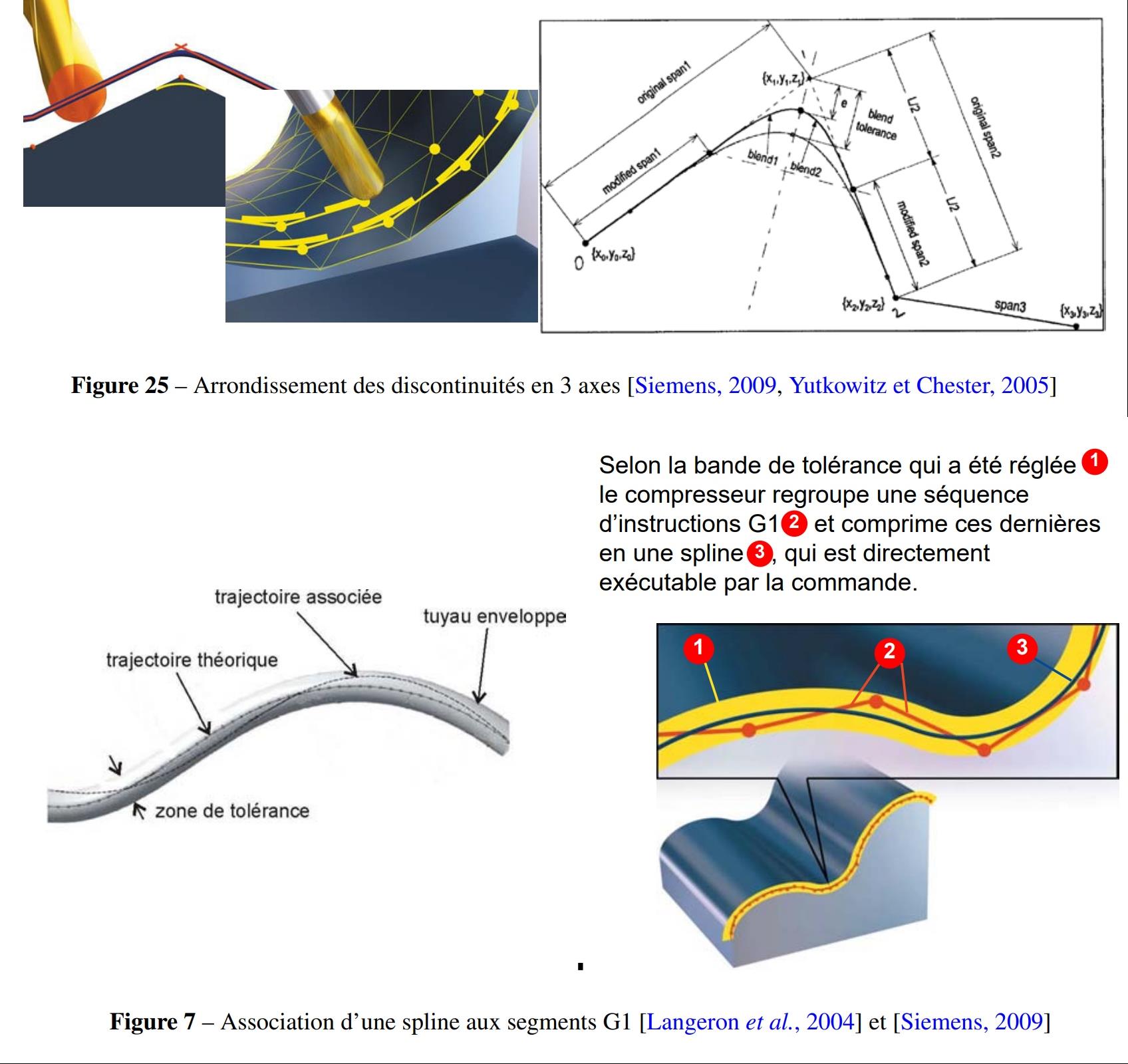

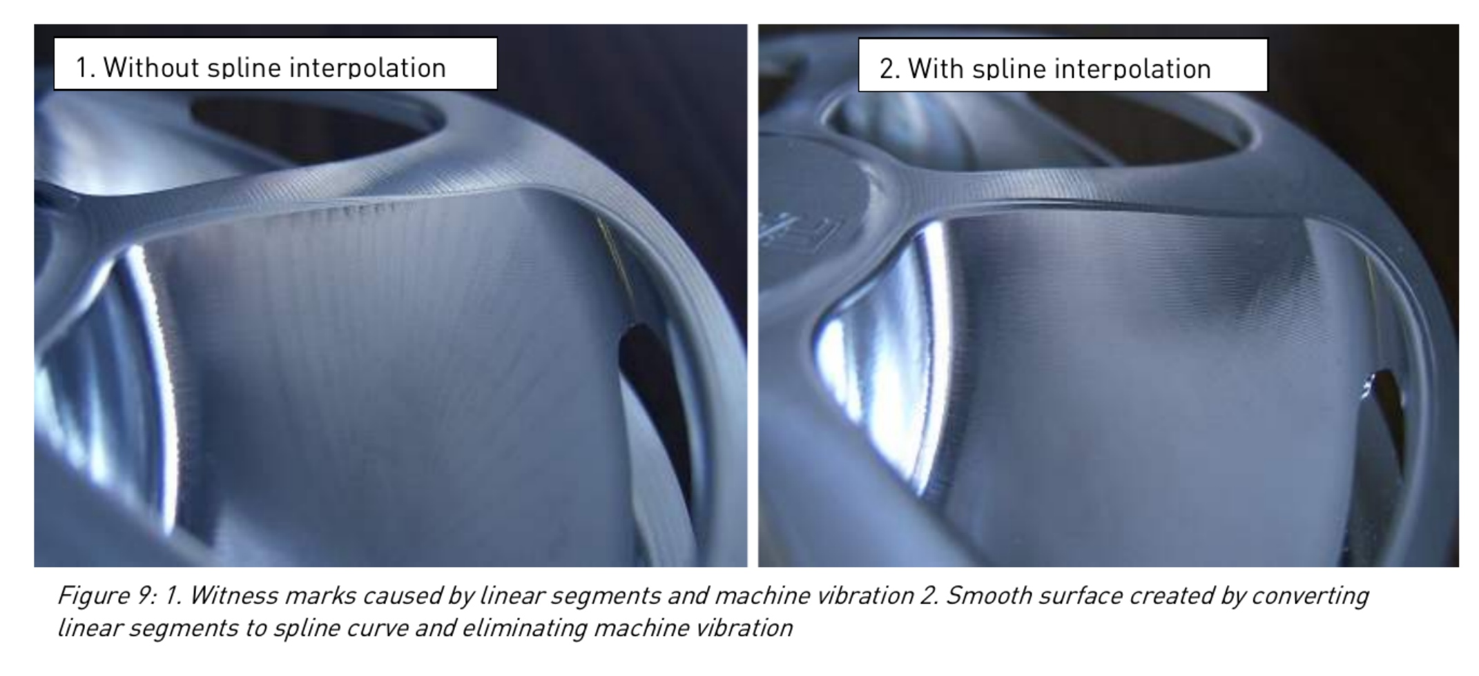

michael-yurov писал(а): ↑ Еще про известный костыль вспомнил, во многих ЧПУ используемый - склеивание мелких последовательных сегментов. Казалось бы, какая разница, ну есть мелкие сегменты, ну и чем они мешают то? Какая разница пройти через 10 сегментов, или через два? А проблема глубже. Многие ЧПУ привязывают деление на сегменты к сервоциклам для упрощения расчетов. Т.е. этот сегмент - 30 сервоциклов. Следующий - 15... И, получается, что если сегмент должен быть пройден за 1,2 мс, ЧПУ потратит на него 2 мс (2 сервоцикла), и потеряет 40% времени.
Но так проще математика.
Это уже проблемы алгоритмов планировщиков.
НО во ВСЕХ современных чпу никто не двигается точно по коду, в этом абсолютно нет никакой необходимости - везде давно используют nurbs интерполяция. код интерпретируется, геометрически преобразовывается: если это длинные прямолинейные сегменты или дуги - на их стыках строятся кубические сплайны, если это куча мелких линий - апроксимируется одним гладким nurbs c заданной точностью(параметры сглаживания/точности следования), сплайны/полиномы соединяются с контролем кривизны - и это обязательно делать для g2 непрерывности пути(геометрическая кривизна/непрерывность пути прямопропорциональна рывку), чтобы потом возможно было строить профиль скорости с контролем рывка (s кривые).
И да, полученный сплайн потом дробится на частоту сервоцикла - каждый цикл чпу отправляет сразу команду приводам (по сети, либо плате управления которая будет генерить степген, ну либо наполняет буфер планировщика, если не может с такой частотой слать, это уже нюансы).
На более простых чпу - используют что то типо ачх фильтрации, на пример в одной дешевой китайской стойки - фильтр Савицкого-Голея + скользящее среднее для обработки исходного кода, и далее из них опять же получают равномерные по сервоциклу координаты и скорости перемещений которые идут в генераторы сигнала. Методы и сложности другие, но на выходе так же квантованный точно по времени сигнал.

ты много видел камов которые генерят вектор и чпу что читаю его?
В абсолютном большинстве кам движки для расчетов при генерации траектории сначала из вектора делают полигональную модель, а потом их этих полигонов и получаются вот эти линии. чем больше заданная точность, тем больше полигонов, тем больше линий g1 на выходе. (картинки от сименса и фанука в сообщении выше как бы не просто так прикрепил, чтоб понятно было о чем речь - там как раз нарисован путь образования траектории в чпу - от модели, до детали)
2024-06-01 21-10-04.jpg (5347 просмотров) <a class='original' href='./download/file.php?id=211882&mode=view' target=_blank>Загрузить оригинал (726.12 КБ)</a>
2024-06-01 21-06-59.jpg (5347 просмотров) <a class='original' href='./download/file.php?id=211883&mode=view' target=_blank>Загрузить оригинал (634.46 КБ)</a>
2024-06-01 21-05-45.jpg (5347 просмотров) <a class='original' href='./download/file.php?id=211884&mode=view' target=_blank>Загрузить оригинал (354.66 КБ)</a>
2024-06-01 20-54-40.jpg (5347 просмотров) <a class='original' href='./download/file.php?id=211880&mode=view' target=_blank>Загрузить оригинал (92.8 КБ)</a>
vtgmfg писал(а): ↑ редко приходится прибегать к сплайнам - обычно хватает окружностей и касательностей.
так это и для окружностей/сфер и любых других элементов - абсолютно тот же путь. кам генерит сетку, а потом уже полученные полилинии апроксимируют и получают дуги в коде, либо просто выводят линии g1.
(да в некоторых случаях можно сразу 2д вектор преобразовать в код, и у nx там есть какая-то сплайн интерполяция, но она на столько "часто" используется, что можно пока про неё не говорить ничего, и тем более о поддержке сплайнов в g-коде. Хотя в том же linuxcnc частичная поддержка такого есть G5.2-G5.3 NURBS block)
Но речь выше вообще то не о том в каком виде и что за траектория описана ж-кодом, а о том как планирует путь по этой траектории сама чпу, и какой алгоритм для этого использует.
