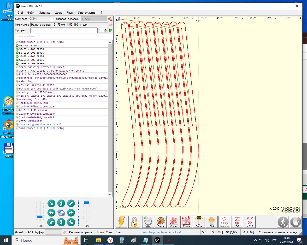

Доброго времени.
Не могу преодолеть ограничение рабочего поля 1000 мм.
Настройки 130-132 менял.
Всё равно доходит до границы и встаёт.
Как победить?

Попробуйте перепрошить обычными grbl. Я думаю падает интерфейс экрана
Вы пользуетесь экраном?

Если подключаемый, отдельно, сенсорный экран то не пользуюсь.

Ура!!!!
Перепрошивка помогла))))
