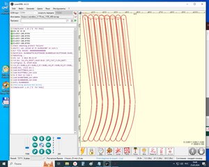

Доброго времени.
Не могу преодолеть ограничение рабочего поля 1000 мм.
Настройки 130-132 менял.
Всё равно доходит до границы и встаёт.
Как победить?
Безымянный.jpg (1866 просмотров) <a class='original' href='./download/file.php?id=211828&sid=5c73a0c4c57b14ebcbaffb1b321e3b35&mode=view' target=_blank>Загрузить оригинал (350.34 КБ)</a>

Попробуйте перепрошить обычными grbl. Я думаю падает интерфейс экрана
Вы пользуетесь экраном?

А что такое интерфейс экрана?

Если подключаемый, отдельно, сенсорный экран то не пользуюсь.

Ура!!!!
Перепрошивка помогла))))
