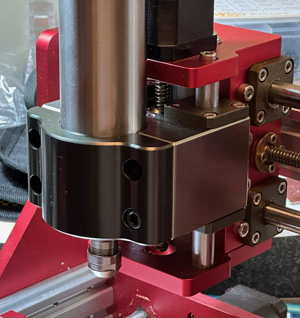

Самый выдающийся узел крепления шпинделя, что я видел на CNC1310 (не мой):
image0.jpeg (1256 просмотров) <a class='original' href='./download/file.php?id=211655&mode=view' target=_blank>Загрузить оригинал (506.85 КБ)</a>
