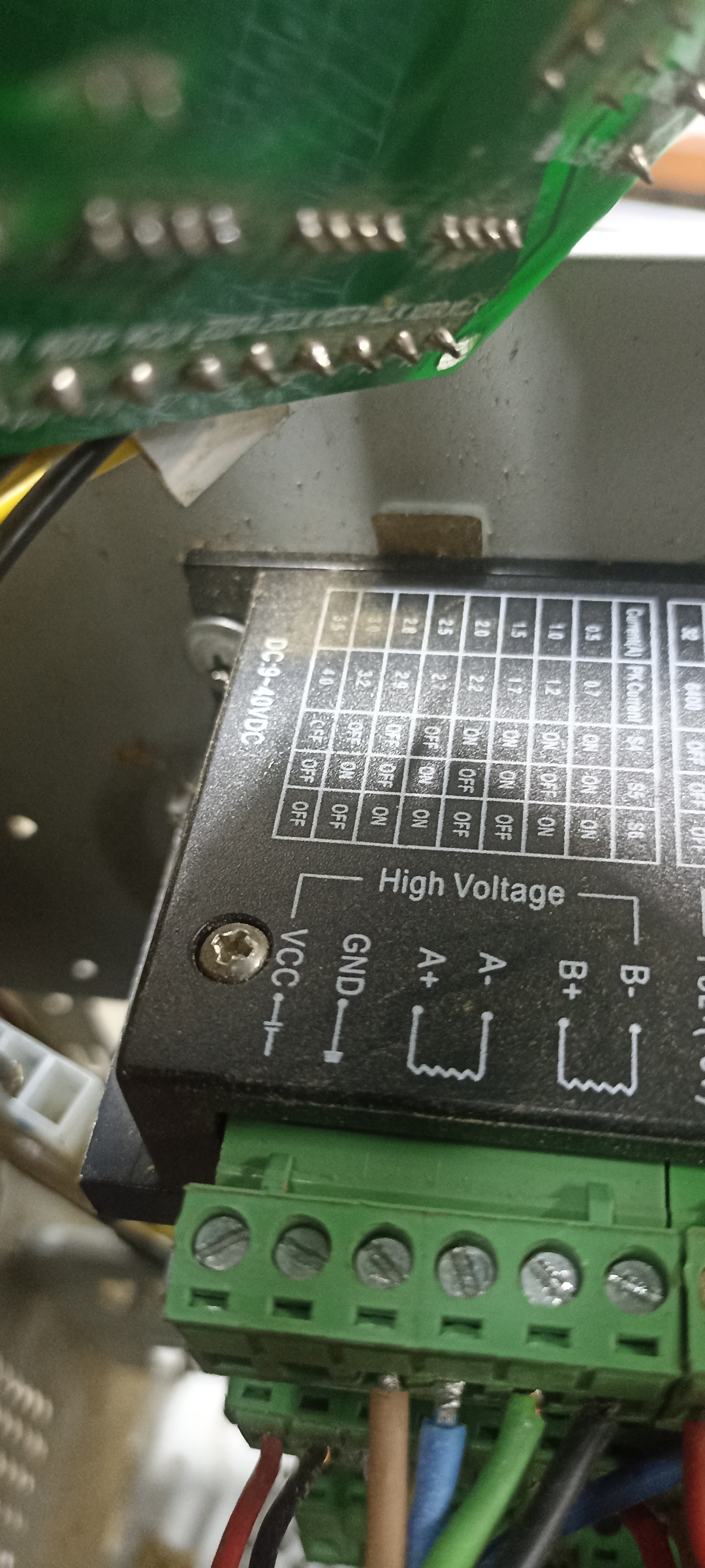

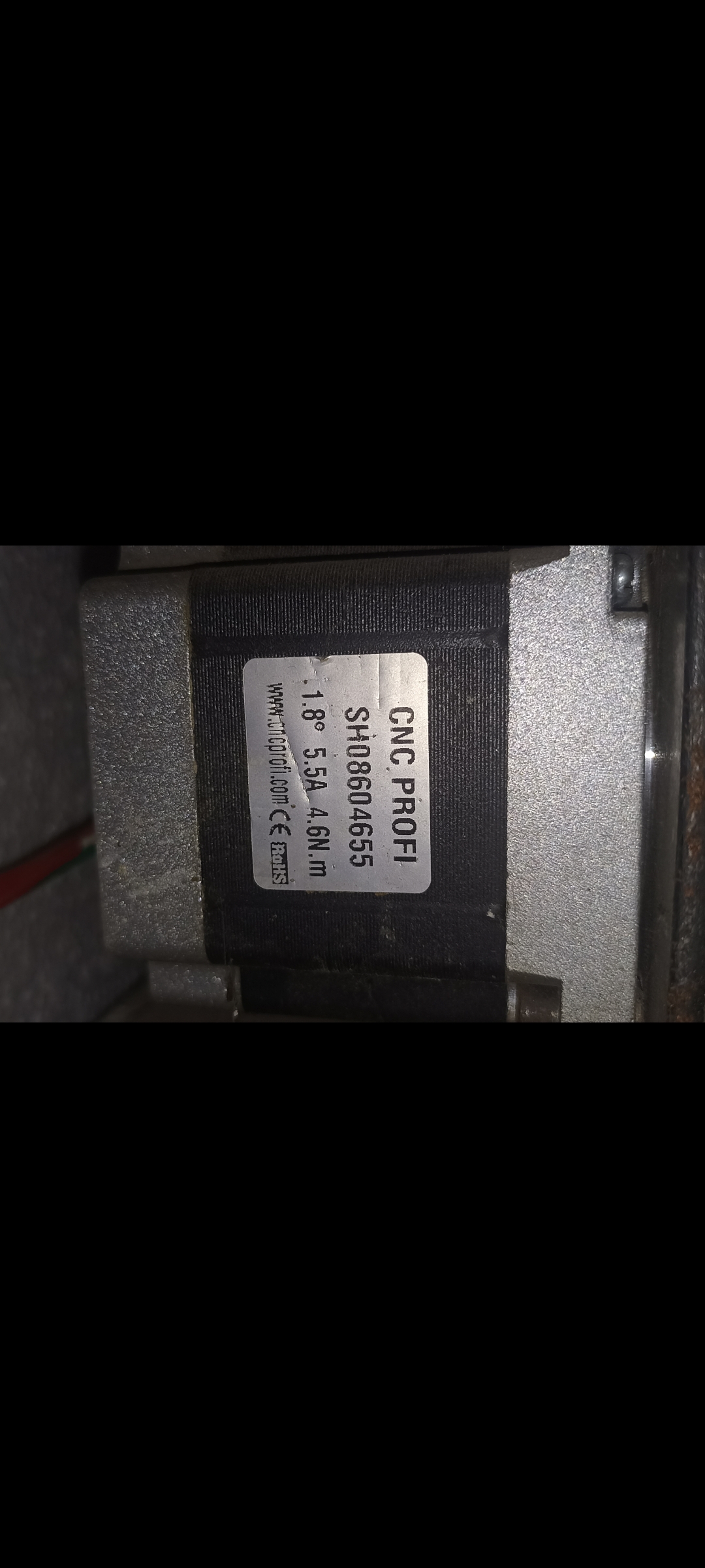

На каждый двигатель стоят свои блоки питания 36 вольт (12+24в) ,на драйверах выставлен максимальный ток ,и видимо мало все равно ,а когда купил его то стоял вообще один блок питания 24вольта на все двигатели ,работал он там или нет я не понимаю ,так как забрал станок разобранным
Вот ссылочка на просмотр на всякий случай
https://youtube.com/shorts/vtfpFC_e66U?feature=shared
Вот такие двигатели стоят (5258 просмотров) <a class='original' href='./download/file.php?id=211623&mode=view' target=_blank>Загрузить оригинал (591.96 КБ)</a>
Такие драйвера стоят (5258 просмотров) <a class='original' href='./download/file.php?id=211624&mode=view' target=_blank>Загрузить оригинал (1.56 МБ)</a>

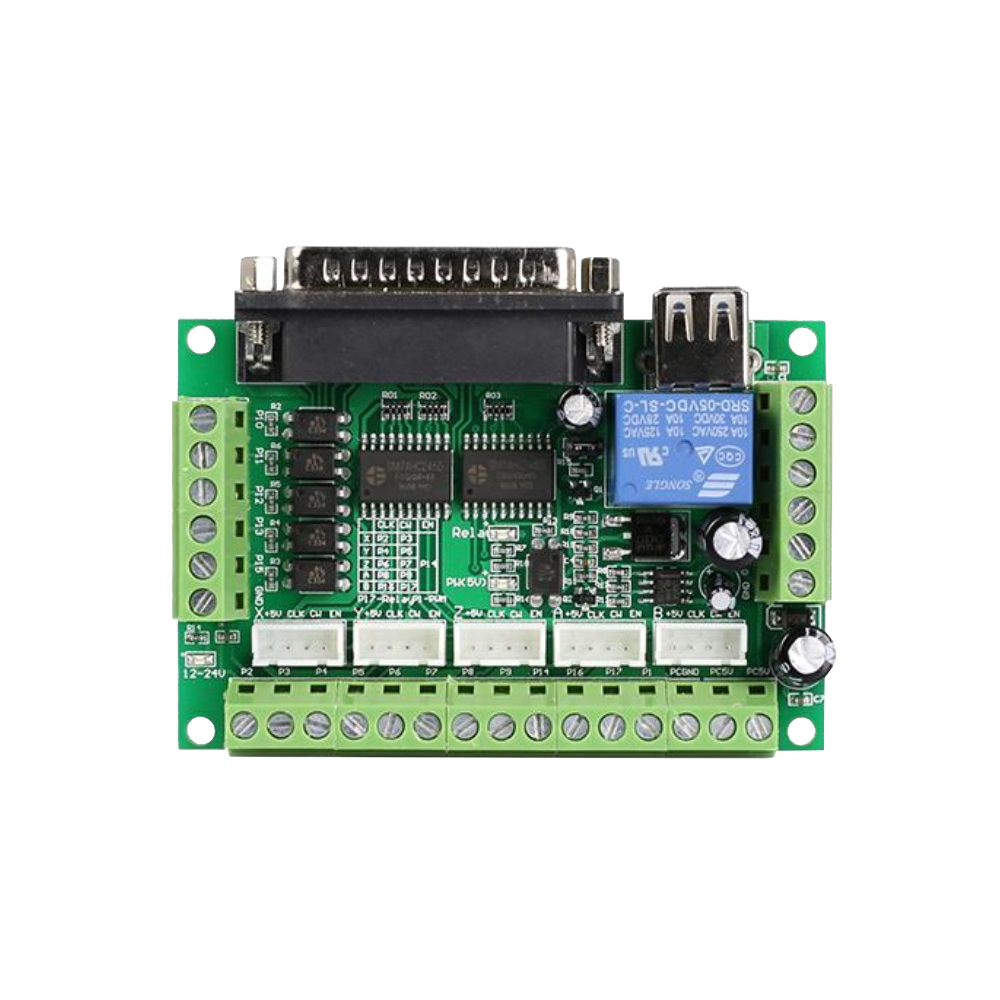

а какая плата управления?
Original90
Сообщения: 2
Зарегистрирован: 29 янв 2024, 10:50
Настоящее имя: Виталий
Re: Добрый день ,нужна помощь
Сообщение Original90 »
Вот такая плата стоит
интерфейсная-плата-MACH3-LPT.png (5239 просмотров) <a class='original' href='./download/file.php?id=211625&mode=view' target=_blank>Загрузить оригинал (606.87 КБ)</a>

Original90 писал(а): ↑ Вот ссылочка на просмотр на всякий случай
Деление шага на драйверах какое стоит?

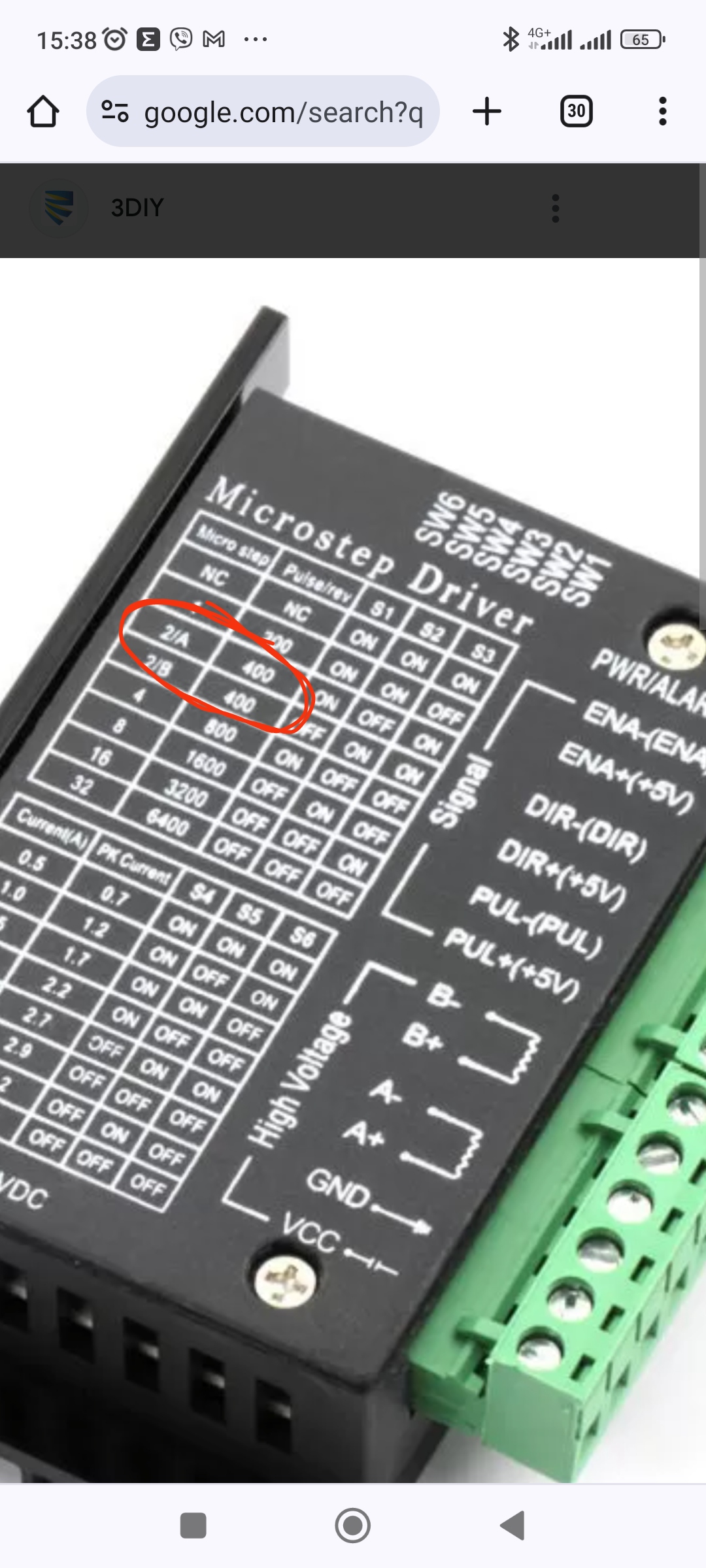

Деление шага стоит на 400 ,по механике точно все хорошо ,откучивал гайки все проверял как ходит без винтов ,в гайках тоже все отлично ,крутится легко ,проблема возникает когда ось Х например я двигаю в право ,и потом отключаю и начинаю двигать влево ,то может с таким ударом остановится ,тоже касается и других осей тоже ,дело не в механике ,я думаю что возможно человек под ником DiN прав ,наверное не может из-за ускорения начать движение в другую сторону ,но бывает и так что он может резать деталь и такой проблемы нет ,не понятно что с ним

Original90 писал(а): ↑ Деление шага стоит на 400
Шаг/полшага/четверть шага/.... А что такое "400" не совсем понятно.
Пишу на основе собственного опыта.Ставил "0" по Х и У,отводил портал в противоположный угол и нажимал "Go to zero".Раз 10-15 пока четко,без стуков и заеданий не сделает.Был стук или заедание,уменьшал скорость и снова гонял портал.

Один к двум получается
Это хрень какая-то, моему разуму не подвластная.
Поставьте лучше универсально-рабочее значение 8(1600).
Драйверы доверия вообще-то не вызывают. Но это после.

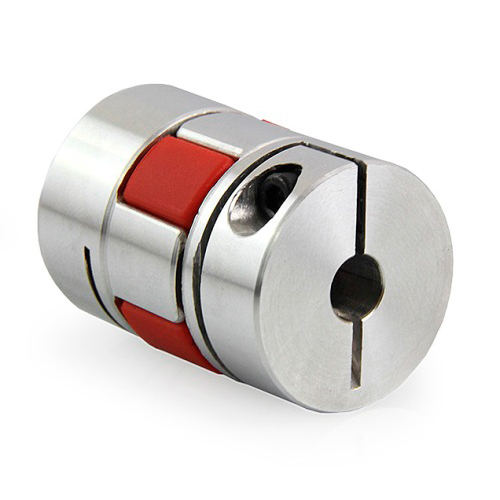

Тут либо продавать, либо "во все тяжкие" - с головой в познания.. по итогу будет замена ШД и драйверв. Муфты ещё наверняка разреные или пружинные стоят.

С такой компоновкой работать его не заставить работать ?муфты кулачковые с резиновыми вставками стоят
c8703bbc-dc99-11ea-af4b-000c29fafacd_7407b834-5b83-11e5-aae7-d850e6bf91f5.jpg (5183 просмотра) <a class='original' href='./download/file.php?id=211627&mode=view' target=_blank>Загрузить оригинал (75.76 КБ)</a>

Работать он будет.Возможно не совсем так как хотелось бы...

86-е движки с током 5,5А, а драйверы максимум 3,5А?
Я хз, может и должно работать, не испытывал...

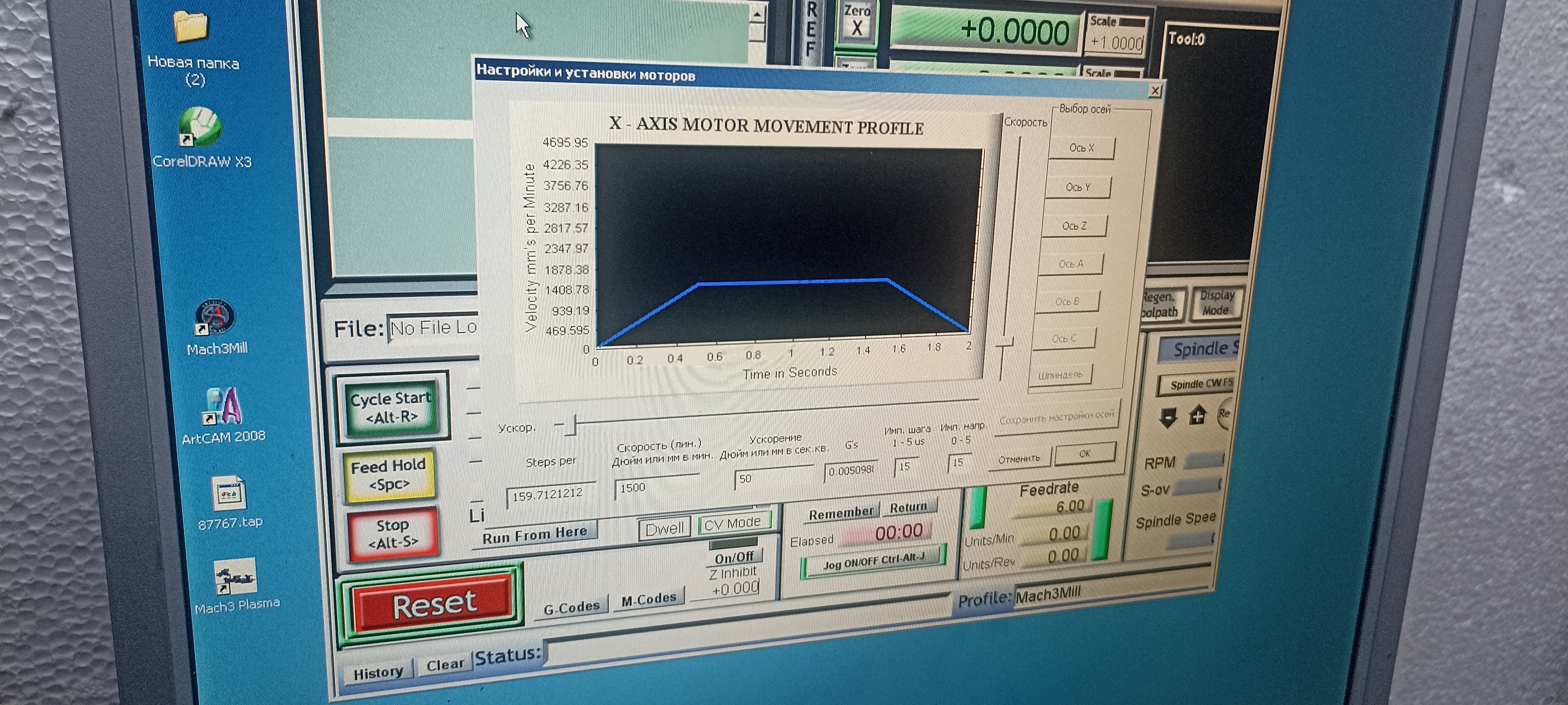

Мужики ,ещё обратил внимание ,я не возле станка ,пересматривал фото на телефоне ,и обратил внимание на параметр ускорение ,не может ли он быть настолько мал ,что двигатели в какой то момент не в состоянии тронуться
IMG_20240213_221550.jpg (5175 просмотров) <a class='original' href='./download/file.php?id=211628&mode=view' target=_blank>Загрузить оригинал (4.12 МБ)</a>

"Microstep driver dc 9-40vdc" на Алике проходит под синонимом TB6600

Original90 писал(а): ↑28 апр 2024, 17:56 Мужики ,ещё обратил внимание ,я не возле станка ,пересматривал фото на телефоне ,и обратил внимание на параметр ускорение ,не может ли он быть настолько мал ,что двигатели в какой то момент не в состоянии тронуться
Да ни о чем.
Драйверы в топку.
lkbyysq
Сообщения: 1723
Репутация: 346
Сообщение lkbyysq »
https://www.duxe.ru/catalog/elektronika ... ine_dm556/
Это минимальный драйвер для этого двигателя.
Цена адекватная.
