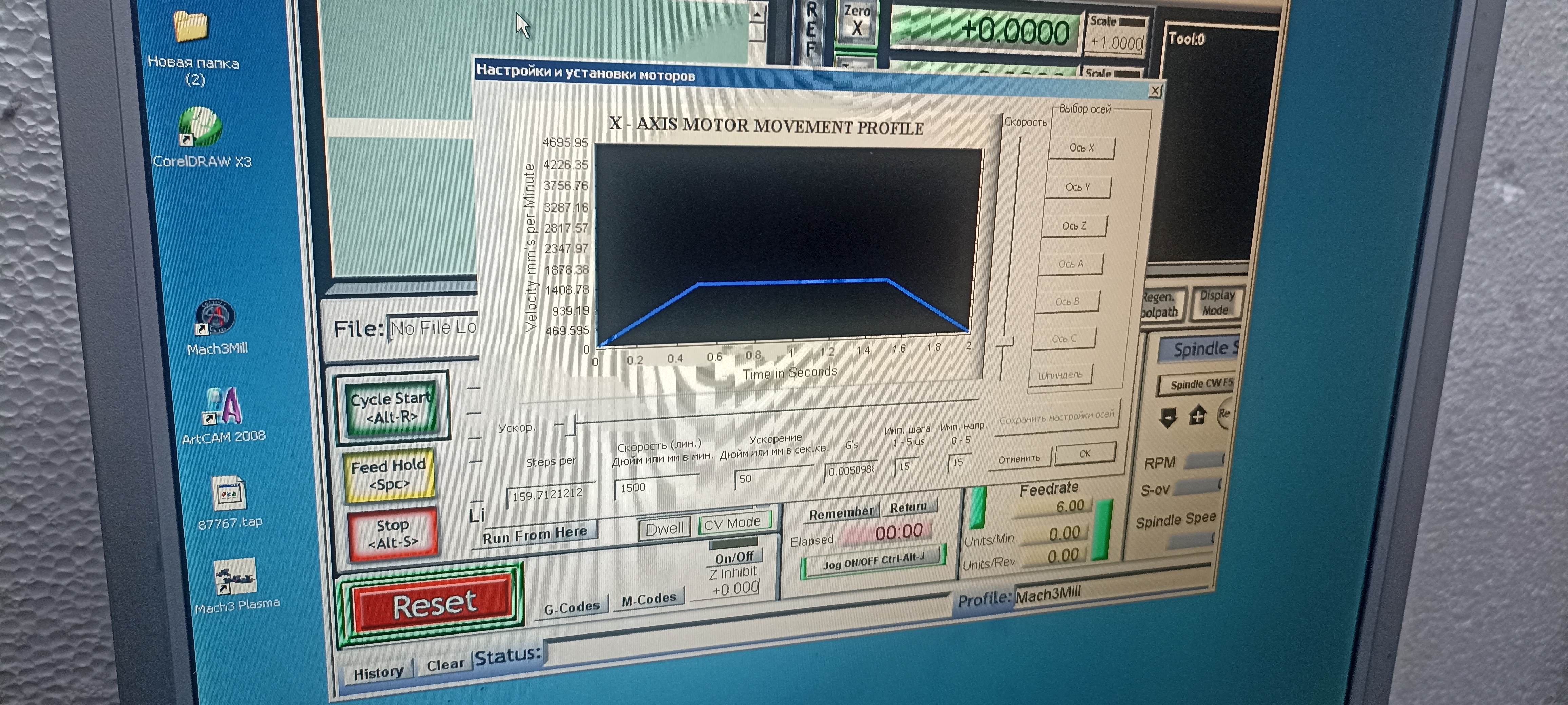

Мужики ,ещё обратил внимание ,я не возле станка ,пересматривал фото на телефоне ,и обратил внимание на параметр ускорение ,не может ли он быть настолько мал ,что двигатели в какой то момент не в состоянии тронуться

Original90 писал(а): ↑28 апр 2024, 17:56 Мужики ,ещё обратил внимание ,я не возле станка ,пересматривал фото на телефоне ,и обратил внимание на параметр ускорение ,не может ли он быть настолько мал ,что двигатели в какой то момент не в состоянии тронуться
Да ни о чем.
Драйверы в топку.
