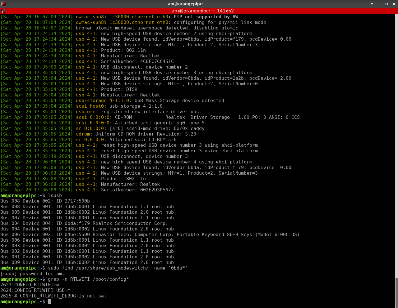

going писал(а): ↑ Проверьте пожалуйста, а знает ли usb-modeswtich об этом устройстве.
Видимо не знает
Screenshot_2024-04-20_17-43-01.png (3934 просмотра) <a class='original' href='./download/file.php?id=211556&mode=view' target=_blank>Загрузить оригинал (290.68 КБ)</a>

Курдль писал(а): ↑ Видимо не знает
судя по конфигу этому устройству нужно просто сделать eject, тогда оно превратится в модем.
можно попробовать для теста сделать это через пользовательский интерфейс, через file manager,
там должен быть виден CD/DVD, вот ему надо сделать eject. и потом посмотреть в dmesg что произойдет.

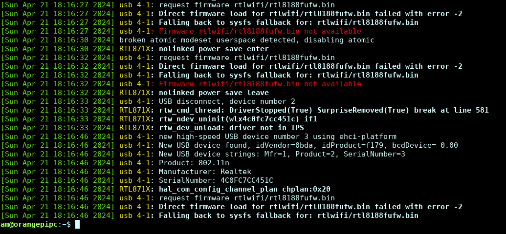

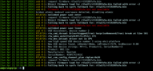

Только не нравится мне это сообщение в конце:
Screenshot_2024-04-21_18-19-11.png (3918 просмотров) <a class='original' href='./download/file.php?id=211560&mode=view' target=_blank>Загрузить оригинал (150.43 КБ)</a>

Курдль писал(а): ↑ Только не нравится мне это сообщение в конце:
можно погуглить. но если работает, лучше не трогать )

Курдль писал(а): ↑ Причем я ранее ставил драйверы и rtl8188eu и rtl8188cu и нифига. А rtl8188fu заработал (не знаю, чем они отличаются).
А эти команды все сделали?
https://github.com/kelebek333/rtl8188fu#how-to-install
Или попробуйте установить Армбинские прошивки:
sudo apt install armbian-firmware-full
Последний раз редактировалось going 21 апр 2024, 23:04, всего редактировалось 1 раз.
Метод перебора тоже вариант))))

alex_sar писал(а): ↑ можно погуглить. но если работает, лучше не трогать )
Верная стратегия :)
alex_sar писал(а): ↑ теперь получается надо разобраться как обновить конфиг usb_modeswitch и оно само будет срабатывать при вставлении устройства.
А оно и так срабатывает при подключении устройства.
going писал(а): ↑ Или попробуйте установить Армбинские прошивки:
Спасибо, попробую. Но наступает время, когда пора уже устройство эксплуатировать, а не настраивать.

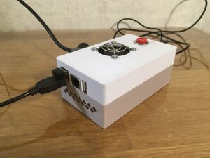

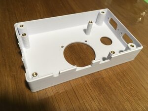

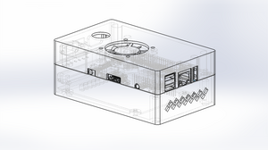

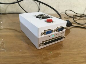

Вот сделал наспех корпус для Orange Pi PC и коммутационной платы.
Если кому нужна модель - опубликую.
OPi.PNG (3888 просмотров) <a class='original' href='./download/file.php?id=211566&mode=view' target=_blank>Загрузить оригинал (376.2 КБ)</a>
photo_2024-04-21_19-42-44.jpg (3888 просмотров) <a class='original' href='./download/file.php?id=211565&mode=view' target=_blank>Загрузить оригинал (160.69 КБ)</a>
photo_2024-04-21_19-42-44 (2).jpg (3888 просмотров) <a class='original' href='./download/file.php?id=211564&mode=view' target=_blank>Загрузить оригинал (149.1 КБ)</a>
photo_2024-04-21_19-57-39.jpg (3888 просмотров) <a class='original' href='./download/file.php?id=211563&mode=view' target=_blank>Загрузить оригинал (171.4 КБ)</a>

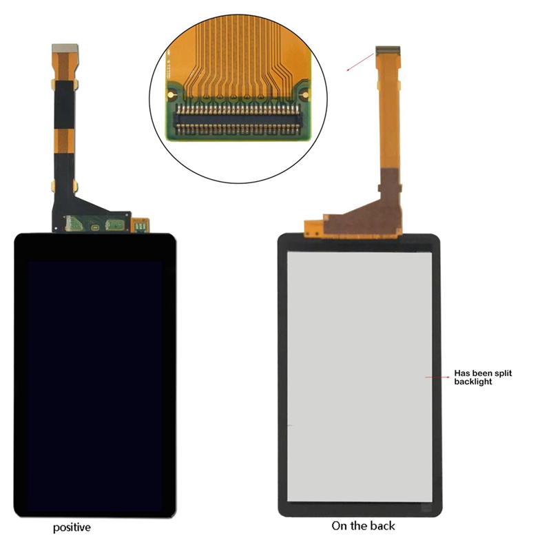

А сейчас вопрос из другой оперы: можно ли подключить к OPi дисплей с коннектором, как на картинке ниже?
MIPI_connector.jpg (3836 просмотров) <a class='original' href='./download/file.php?id=211578&mode=view' target=_blank>Загрузить оригинал (120.63 КБ)</a>
alex_sar
Сообщения: 1421
Репутация: 315
Re: LinuxCNC + Orange Pi (allwincnc)
Сообщение alex_sar »
Курдль писал(а): ↑ А у кого на этой ветке не устаревший? Его ж нельзя обновлять, если я правильно понимаю идею использования arisc.
наверное у всех. просто не надо думать что с линуксом всегда такой геморой. свежий debian/ubuntu на pc ничем не проблемней винды, ну может непривычно поначалу.
