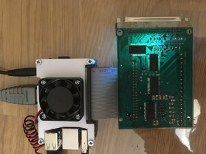

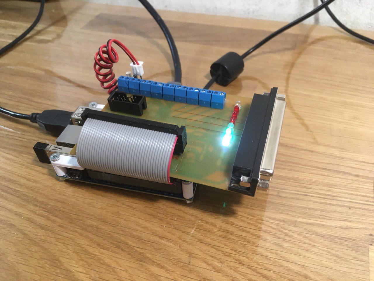

Надеюсь, что подготовительные работы по LinuxCNC + Orange Pi у меня подходят к финалу.
Коммуникационную плату спаял. Проектирую корпус и хватит.

гражданинъ
Сообщения: 1034
Репутация: 170
Re: LinuxCNC + Orange Pi (allwincnc)
Сообщение гражданинъ »
Курдль писал(а): ↑ Коммуникационную плату спаял.
Красота ,это страшная сила ! (Ф. Раневская )

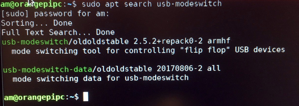

going писал(а): ↑ sudo apt search usb-modeswitch
photo_2024-04-19_07-10-51.jpg (2734 просмотра) <a class='original' href='./download/file.php?id=211526&mode=view' target=_blank>Загрузить оригинал (199.36 КБ)</a>
Может быть я что-то очень простое упускаю, т.к. не линуксоид совсем?
Я пытаюсь настроить соединение с помощью advanced network settings, но активно только проводное соединение.
Попытка настроить WiFi вручную оказывается безуспешной, т.к. не находится устройство.
alex_sar
Сообщения: 1421
Репутация: 315
Сообщение alex_sar »
Не установлен он, надо установить и запустить. Авось поможет.
Без него свисток в режиме флешки видится.

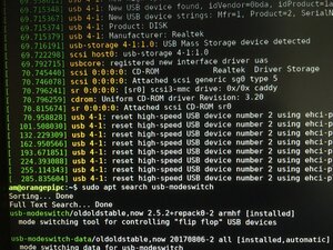

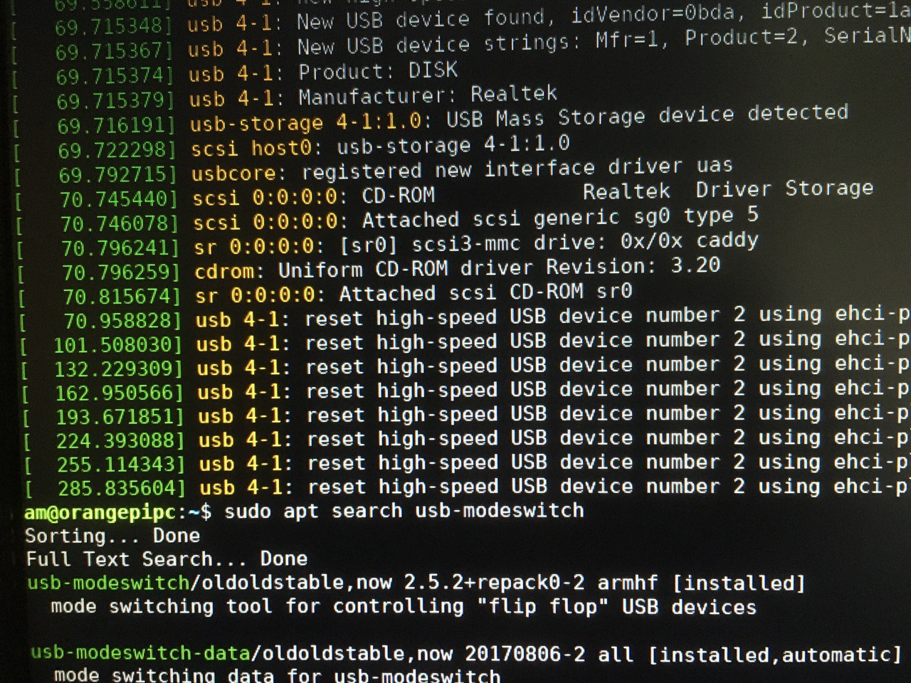

После запуска в dmesg должны быть видны какие то движения.
Курдль
Сообщения: 1060
Репутация: 282
Откуда: Msk
Сообщение Курдль »
alex_sar писал(а): ↑ Не установлен он, надо установить и запустить. Авось поможет.
Не помогло
photo_2024-04-19_12-04-16.jpg (2700 просмотров) <a class='original' href='./download/file.php?id=211540&mode=view' target=_blank>Загрузить оригинал (360.58 КБ)</a>

alex_sar
Сообщения: 1421
Репутация: 315
Курдль писал(а): ↑ Не помогло
там походу к устаревшей ос прилагаются и устаревшие правила для usb mode switch
в десктопных линуксах типа ubuntu / debian эта утилита с раздачи стоит, я как то даже и не в курсе был про неё. просто работала всегда молча и делала своё дело )
а в твоем случае придется искать для нее подходящие именно к твоему модему ключики. можно погуглить по usb vid pid + usb_modeswitch
вот неплохое описание о чём это вообще https://onedev.net/post/916

going
Сообщения: 523
Зарегистрирован: 29 сен 2013, 20:55
Репутация: 129
Настоящее имя: Леонид
Откуда: г.Киров
Сообщение going »
Курдль писал(а): ↑ Честно говоря, мне эта функция не позарез нужна. И мне даже неудобно отвлекать благородное сообщество от великих идей.
Но внутренний перфекционист бунтует: "Какого черта у всех работает, а у тебя - нет?".
Кстати, на этой ветке много полезного для новичков. Но вот чего мало - советов по конкретным сборкам armbian, которые эффективнее всего работают с конкретным устройством под linuxcnc.
Я вот до сих пор упражнялся со сборками buster 21-го года. Пойду попробую другие. Может быть в этом дело?..
Если верить предоставленным картинкам то:
idVendor=0bda, idProduct=1a2b
Manufacturer: Realtek
Проверьте пожалуйста, а знает ли usb-modeswtich об этом устройстве.
В моей старенькой ОС это выглядит так:
> find /usr/share/usb_modeswitch/ -name '0bda*'
/usr/share/usb_modeswitch/0bda:1a2b
> cat /usr/share/usb_modeswitch/0bda:1a2b
# D-Link DWA-171 Wifi Dongle
TargetVendor=0x2001
TargetProduct=0x331d
StandardEject=1
Из этого видно, что ничего вскрывать и читать название микросхемы не нужно.
Если Вы увидите то же самое и переключения не происходит,
тогда пожалуйста проверьте конфиг ядра. А включена ли поддержка этого:
Если включена, будет видно примерно следующее:
> grep -n RTLWIFI /boot/config*
3853:CONFIG_RTLWIFI=m
3854:CONFIG_RTLWIFI_PCI=m
3855:CONFIG_RTLWIFI_USB=m
3856:CONFIG_RTLWIFI_DEBUG=y
