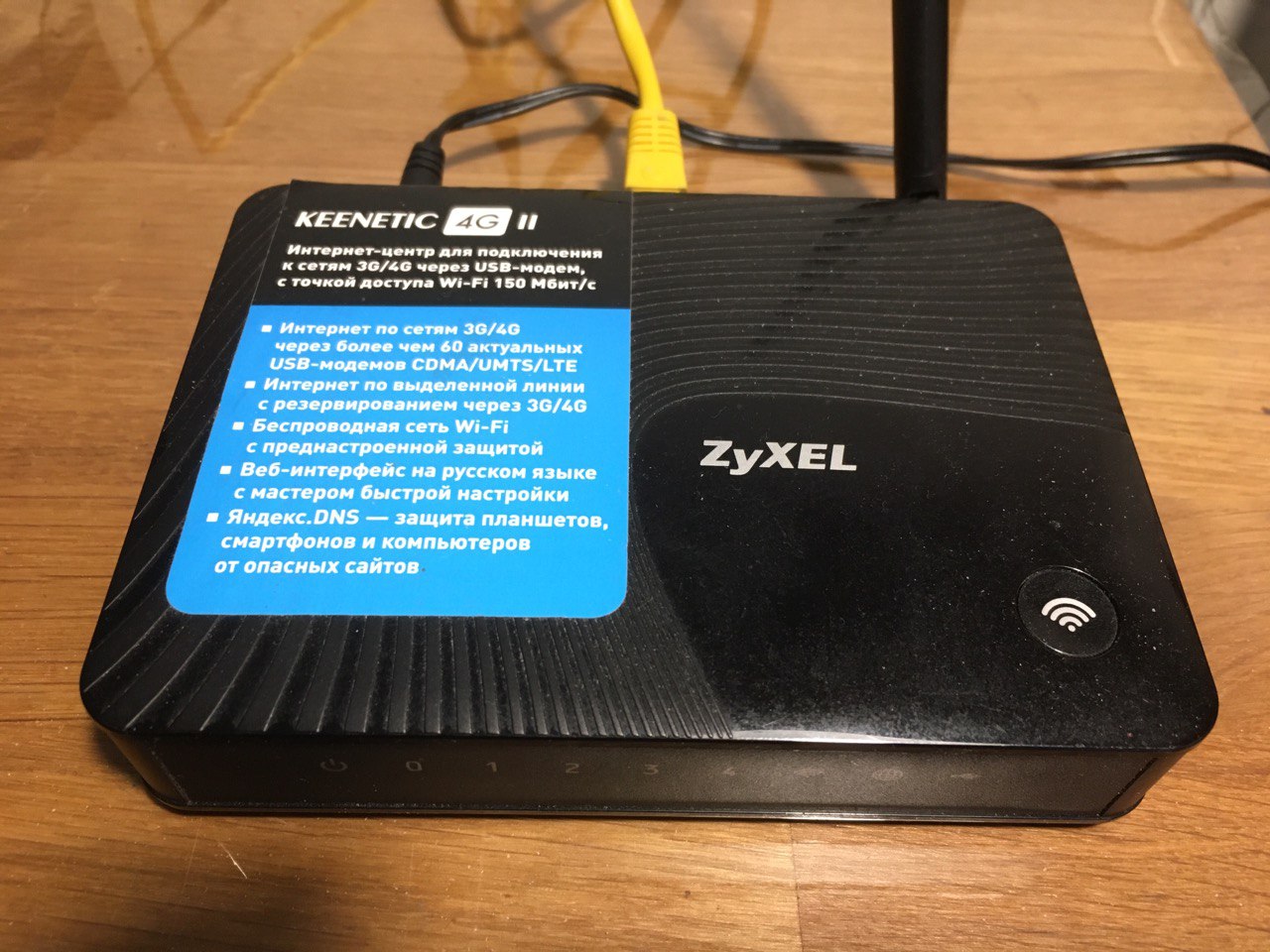

если провод вообще никак не хочется прокидывать, то используйте в качестве адаптера старый роутер с барахолки. Он точно будет работать.

Argentum47 писал(а): ↑ используйте в качестве адаптера старый роутер с барахолки. Он точно будет работать.
Ага. Так и делаю.
photo_2024-04-09_08-03-47.jpg (2118 просмотров) <a class='original' href='./download/file.php?id=211468&mode=view' target=_blank>Загрузить оригинал (232.05 КБ)</a>
Но этот вариант мне не нравится.

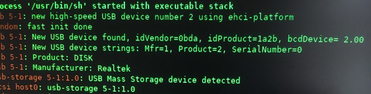

Курдль писал(а): ↑ Я вставляю их в USB-разъем, lsusb их фиксирует.
lsusb всё фиксирует что в usb вставляется - даже если драйвера не существует.
dmesg ещё надо смотреть после вставления. это интереснее.
и там ещё есть ньюанс, что может быть конфликт с другими драйверами которые есть в стандартном ядре, их надо вырубить. это описано в ридмишке того драйвера с github.

alex_sar писал(а): ↑ dmesg ещё надо смотреть после вставления. это интереснее.
И что именно смотреть? Такая запись там об устройстве с соотв. ID:
photo_2024-04-09_12-47-44.jpg (2075 просмотров) <a class='original' href='./download/file.php?id=211474&mode=view' target=_blank>Загрузить оригинал (164.09 КБ)</a>

Курдль писал(а): ↑ ? Такая запись там об устройстве с соотв. ID:
Product: DISK
MassStorage device detected
как бы намекает. что никакого wifi устройства не обнаружено. потому что видимо драйверов нет.
с другой стороны. апельсинка компьютер довольно скромный. поэтому wifi скорей всего будет отваливаться во время работы linuxcnc. там и помехи от шпиндели и всё таки realtime ядро отжирает ресурсов. так что не факт что вообще стоит на это тратить время.
у меня рядом со станками живут только свистки со здоровыми такими антеннами и то бывает теряют сеть внезапно. проще провод протянуть и забыть.
