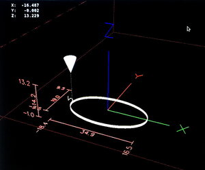

Итак, вот упомянутая траектория (фреза движется по эллипсу, плавно заглубляясь в материал с постоянной скоростью))
Траектория вырезания эллипса (1805 просмотров) <a class='original' href='./download/file.php?id=211260&mode=view' target=_blank>Загрузить оригинал (75.95 КБ)</a>

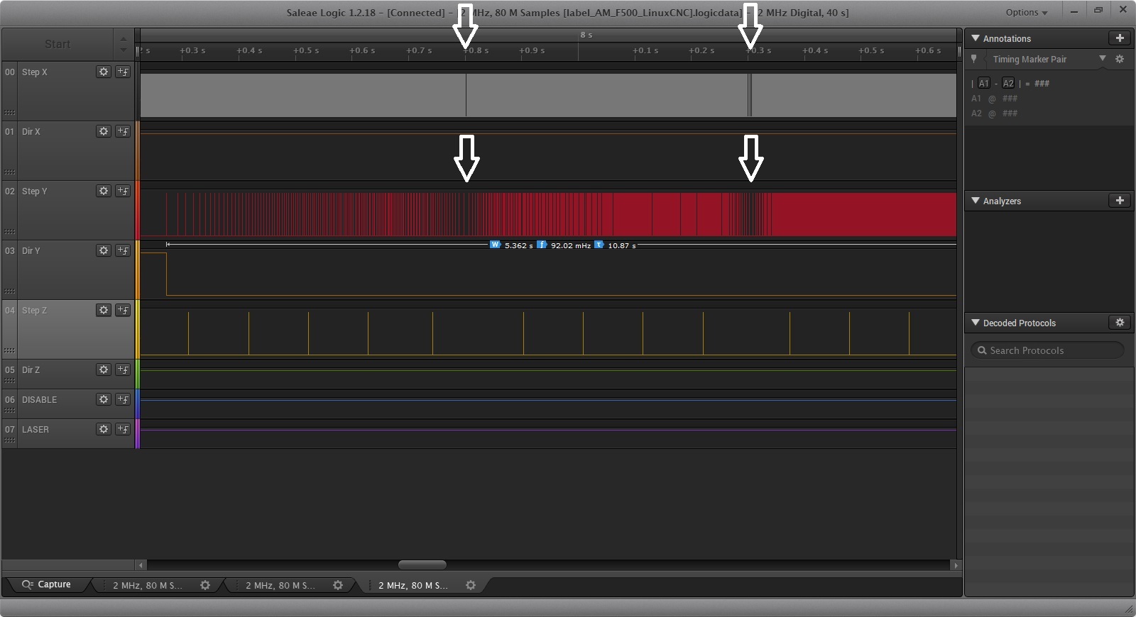

Вот те непонятные артефакты графика, отмеченные белыми стрелками
График сигналов контроллера на Orange Pi (1805 просмотров) <a class='original' href='./download/file.php?id=211261&mode=view' target=_blank>Загрузить оригинал (200.48 КБ)</a>

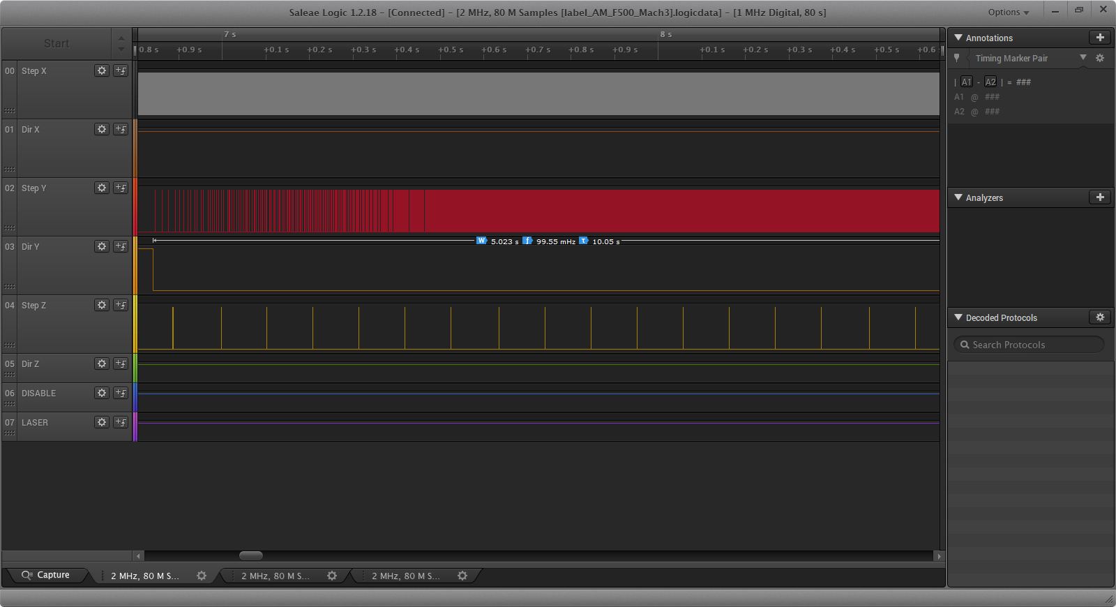

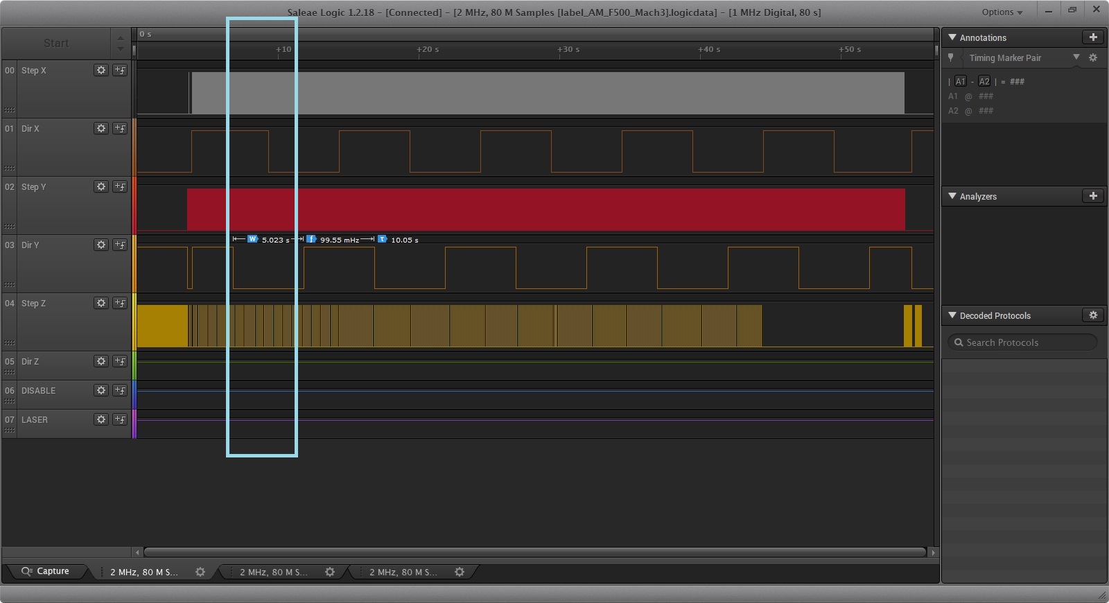

Для сравнения график выполнения той же УП на Mach3. Обратите внимание, что кроме ровных гребенок сигналов StepX и StepY, сигналы StepZ на этом графике расположены с идеально равными интервалами (я замерял средствами анализатора).
В то время, как на предыдущем графике интервалы какие-то хаотические.
График сигналов Mach3 (1805 просмотров) <a class='original' href='./download/file.php?id=211262&mode=view' target=_blank>Загрузить оригинал (95.16 КБ)</a>

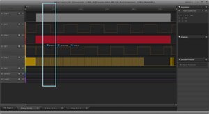

Ну и чтобы вы имели представление о масштабе, покажу график всей УП и в голубой рамке тот интервал, что отображается на предыдущих графиках. А на визуализации траектории это приблизительно половинка эллипса.
График всей УП (1805 просмотров) <a class='original' href='./download/file.php?id=211263&mode=view' target=_blank>Загрузить оригинал (206.93 КБ)</a>
График всей УП
Итак, вопрос знатокам: что это за неожиданные замедления и приостановки ШД на практически равномерных участках траектории?

Курдль писал(а): ↑ Прогнал абсолютно ту же УП на контроллерах Mach3 и Grbl. На них никаких подобных артефактов не обнаружилось.
В лцнц имеют значение не только начальные настройки (hal/ini), но и настройки в гкоде (G64 и т.п.). Плюс, планировщик лцнц, всё-таки, отличается от Mach3, GRBL.
На графике сигналов с апельсинки видны плавные замедления и ускорения. Это значит, что эти замедления захотел сделать сам планировщик лцнц. А вот почему он это сделал, надо разбираться в настройках (hal, ini, гкод).

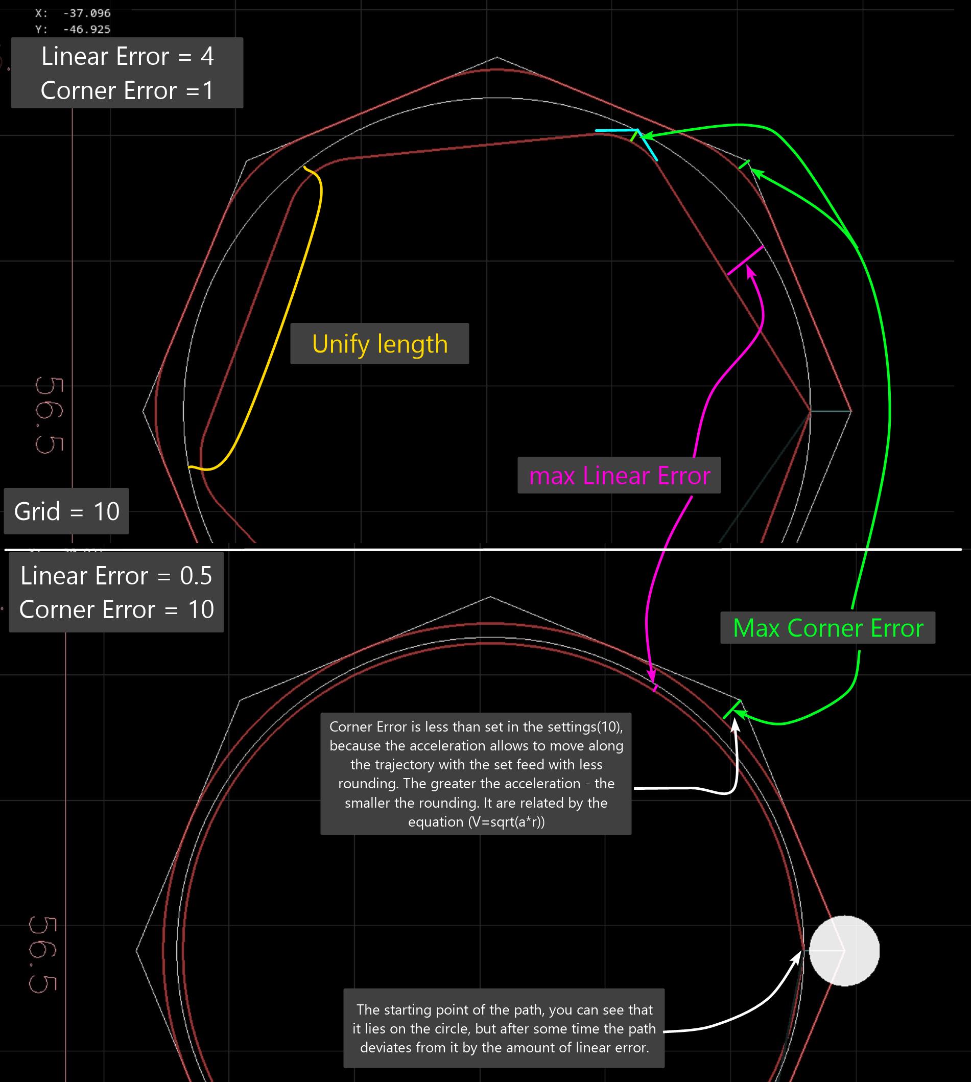

Параметры G64 установи, у тебя просто планнер притормаживает на стыках - в начале кода - G64 P0.1 Q0.01 или типо того (P0.2 Q0.02) ...
Если слишком маленькие - он будет тормозить на стыках сегментов кода(как g61). если Q слишком большое - будет многогранники строить вместо окружностей при этом на их углах может притормаживать, если P слишком маленькое.
Пример ниже - в коде многоугольник и окружность, при этом параметрами g64 можно добиться как сглаживания многоугольника до окружности, так и из окружности получить многоугольник. нужно просто правильно ими воспользоваться.
2024-01-24 02-30-24.jpg (1766 просмотров) <a class='original' href='./download/file.php?id=211264&mode=view' target=_blank>Загрузить оригинал (270.69 КБ)</a>
G64 Px Qx (P-Corner error, Q-Linear error)

в коде p0.01, и в конфиге ускорения 100
не удивительно что он притормаживает при выполнении)
