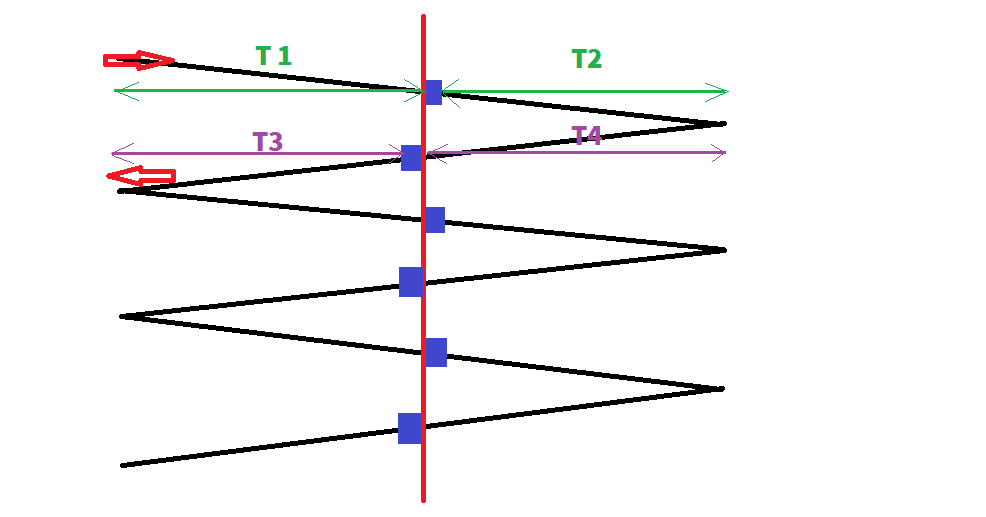

Предположим я создам УП, в которой лазер елозит зигзагом по оси X и точно на пересечении с вертикальной линией будет выдавать короткий импульс.
На мишени я увижу то, что видел и раньше - чересстрочное смещение чёрточек (синие на иллюстрации).
Измерю расстояние от краев до чёрточек и окажется, что T1 > T2 и Т4 > Т3 и при этом T1 = T4 а T2 = T3

Курдль писал(а): ↑ Предположим я создам УП, в которой лазер елозит зигзагом по оси X и точно на пересечении с вертикальной линией будет выдавать короткий импульс. На мишени я увижу то, что видел и раньше - чересстрочное смещение чёрточек (синие на иллюстрации).
а точно лазер отстает, а не опережает? по фоткам непонятно...

merkwurdigliebe писал(а): ↑ а точно лазер отстает, а не опережает? по фоткам непонятно...
А это интересная мысль! Я как-то не подумал... Надо проверить.
