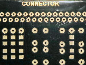

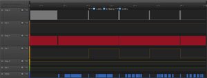

Я реализовал аппаратно интересующую меня функцию и испытал её.
Логическая диаграмма (1858 просмотров) <a class='original' href='./download/file.php?id=211368&sid=8eeccf819ecf9ad2804adba82a0653eb&mode=view' target=_blank>Загрузить оригинал (77.19 КБ)</a>
Результат неоднозначный.
Включение лазера происходит с задержкой. Проверено на командах М62/63 и М64/65 - разницы нет.
Управление лазером только TTL, никаких реле и т.п. в цепь задержку не вносят.
Вообще к аппаратной части претензий быть не может, там только шинные преобразователи уровня и логика.

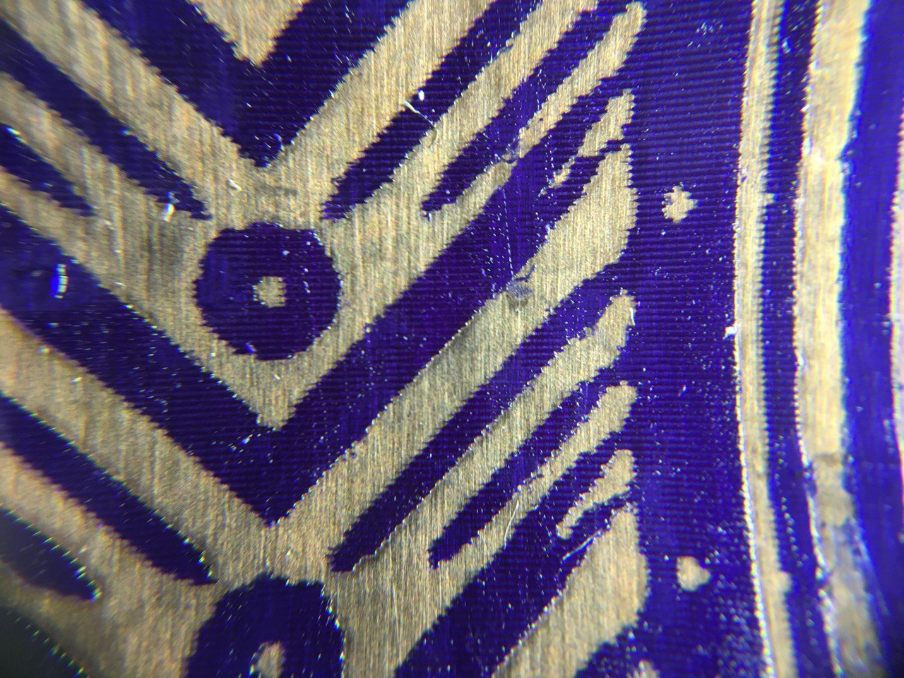

В растровом режиме это хорошо заметно, когда лазер елозит лучом справа-налево, слева-направо.
(Внешний диаметр контактной площадки 1.5 мм)
Результат растровой засветки LinuxCNC (1858 просмотров) <a class='original' href='./download/file.php?id=211369&sid=8eeccf819ecf9ad2804adba82a0653eb&mode=view' target=_blank>Загрузить оригинал (425.89 КБ)</a>
Результат растровой засветки на кассовом чеке (1858 просмотров) <a class='original' href='./download/file.php?id=211364&sid=8eeccf819ecf9ad2804adba82a0653eb&mode=view' target=_blank>Загрузить оригинал (200.45 КБ)</a>

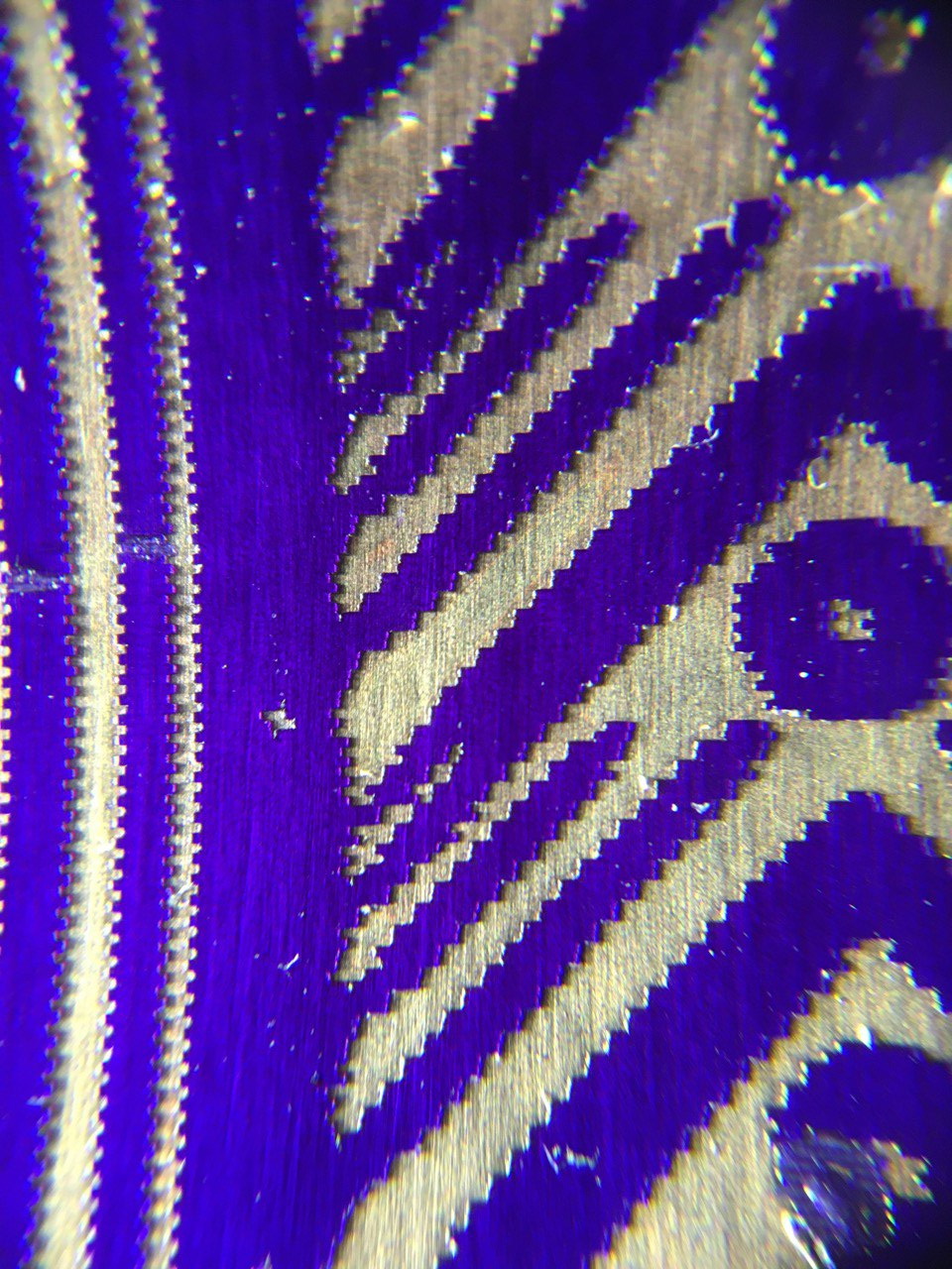

А вот результат той же УП на том же станке с теми же параметрами, но выполненной под GRBL:
Результат растровой засветки GRBL (1858 просмотров) <a class='original' href='./download/file.php?id=211367&sid=8eeccf819ecf9ad2804adba82a0653eb&mode=view' target=_blank>Загрузить оригинал (333.76 КБ)</a>
(фоторезист нанесен небрежно, проявлен как попало, лишь бы получить изображение)
А теперь для сравнения опять LinuxCNC:
Результат растровой засветки LinuxCNC (1858 просмотров) <a class='original' href='./download/file.php?id=211366&sid=8eeccf819ecf9ad2804adba82a0653eb&mode=view' target=_blank>Загрузить оригинал (244.98 КБ)</a>

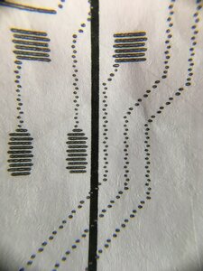

photo_2024-03-25_06-48-19.jpg (1815 просмотров) <a class='original' href='./download/file.php?id=211370&sid=8eeccf819ecf9ad2804adba82a0653eb&mode=view' target=_blank>Загрузить оригинал (78.17 КБ)</a>
Думаю, это как-то планировщик подтормаживает. Надо с ускорениями, что ли поиграться и с предельными скоростями...

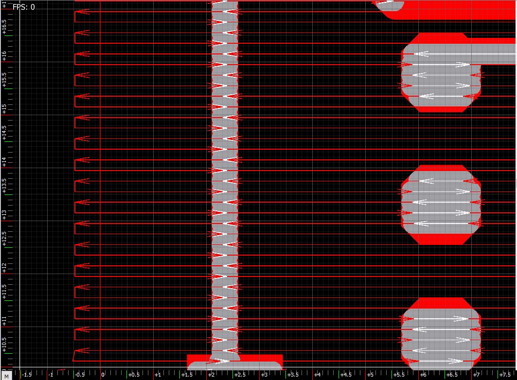

alex_sar писал(а): ↑ не очень понятна ситуация так. какая программа исполняется... как должно быть.
На белой бумажке был результат работы УП по этой траектории:
g2g_pcb.JPG (1736 просмотров) <a class='original' href='./download/file.php?id=211378&sid=8eeccf819ecf9ad2804adba82a0653eb&mode=view' target=_blank>Загрузить оригинал (219.93 КБ)</a>

Предположим я создам УП, в которой лазер елозит зигзагом по оси X и точно на пересечении с вертикальной линией будет выдавать короткий импульс.
На мишени я увижу то, что видел и раньше - чересстрочное смещение чёрточек (синие на иллюстрации).
Измерю расстояние от краев до чёрточек и окажется, что T1 > T2 и Т4 > Т3 и при этом T1 = T4 а T2 = T3
Сниму при этом диаграмму логическим анализатором. В нем измерю интервал между фронтом/спадом сигнала DIR и фронтом сигнала M62 4 раза. И вышеописанные условия повторятся в точности.
Что это даст?
