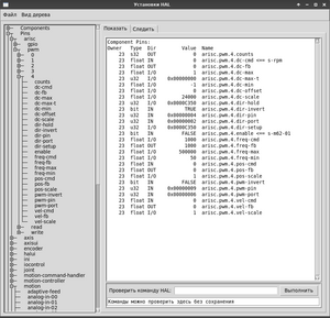

alex_sar писал(а): ↑ приводите станок в состояние когда pwm должен работать
переходите в консоль и смотрите что там за уровни на пинах
halcmd show pin | grep motion.digital-out
halcmd show pin | grep arisc.pwm.4.
будет видно что к чему
Что-то команды не сработали - выдают ошибку.
Их в поле "Проверить команду HAL" надо вставлять?
Вот скриншот дерева:
Снимок экрана_2024-03-12_00-52-48.png (1628 просмотров) <a class='original' href='./download/file.php?id=211334&mode=view' target=_blank>Загрузить оригинал (154.54 КБ)</a>
А проверить работоспособность я могу и осциллографом и логическим анализатором.
m62-01.JPG (1628 просмотров) <a class='original' href='./download/file.php?id=211336&mode=view' target=_blank>Загрузить оригинал (94.84 КБ)</a>
Вообще непонятно. Почему-то на интересующем меня выходе ШИМ обрубается по первой команде М63 и больше не включается.

Их нужно вводить в консоль обычную . Просто в терминал линукс, где командная строка. В меню выберите сверху.
Лог анализатор тут ничем не поможет

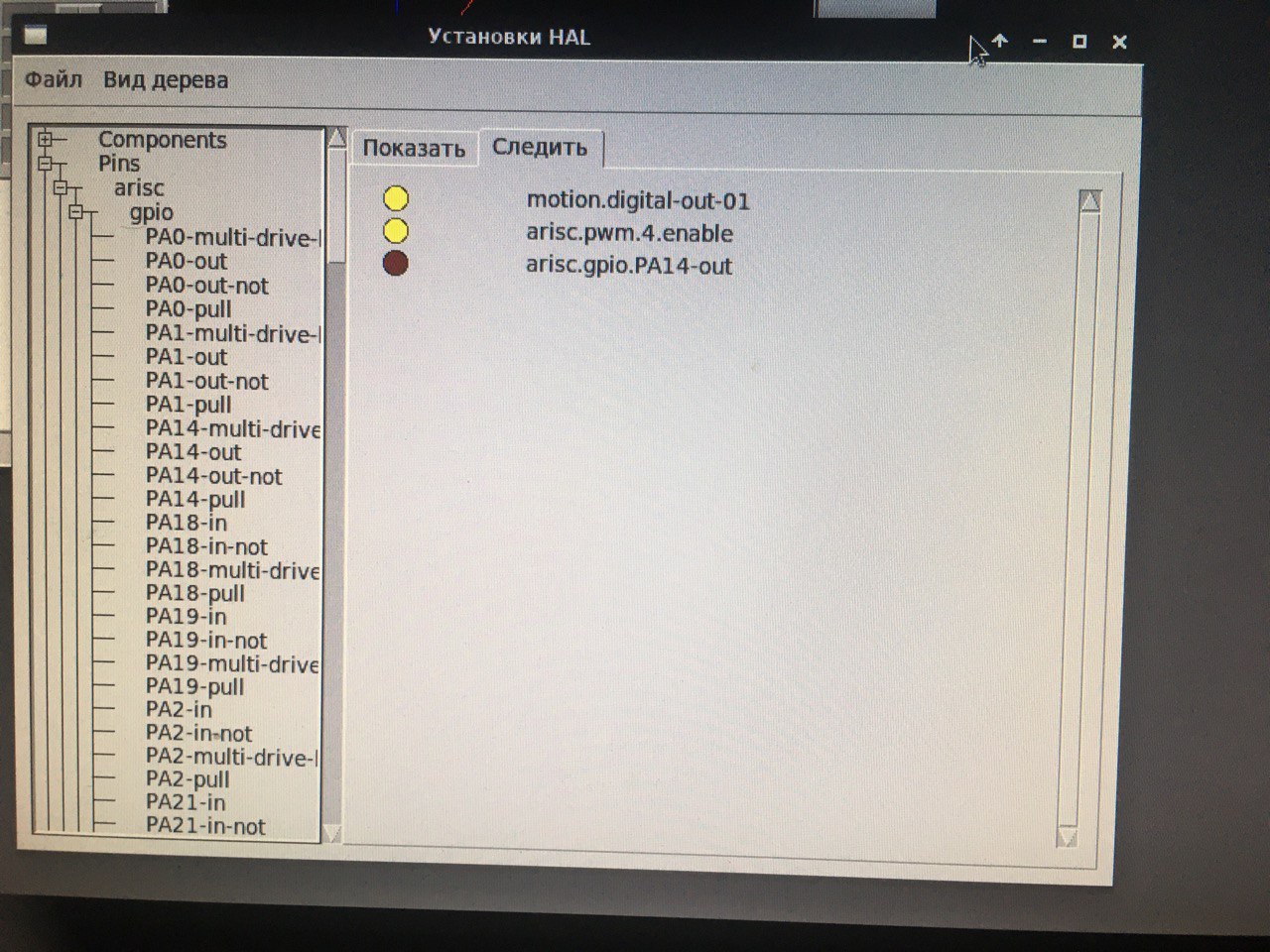

ну и вот глядя на картинку которую вы прислали
pwm.4.enable у вас FALSE
дальше смотреть нечего и нет смысла тем более осциллографом
надо идти к началу и смотреть на состояние
motion.digital-out-xx выходов

Я не установил систему в состояние, рекомендованное Вами, когда снимал скриншот (не была выполнена команда M62).
А так я неоднократно наблюдал правильную реакцию сигнала на экране "следить" HAL-установок.
Сигнал меняется точно в соответствии с командами M62/63 и это отражено на нижнем графике.
photo_2024-03-22_17-01-29.jpg (1610 просмотров) <a class='original' href='./download/file.php?id=211337&mode=view' target=_blank>Загрузить оригинал (258.71 КБ)</a>

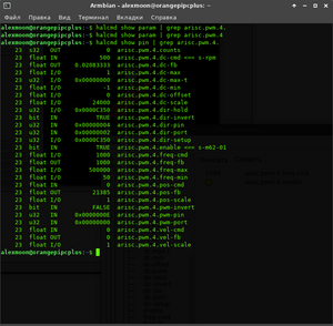

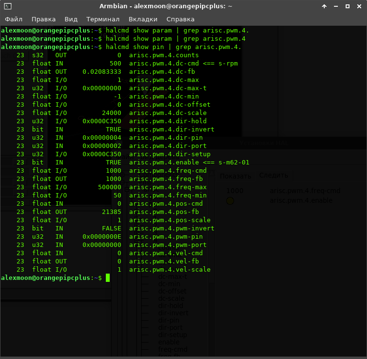

ну так можно как то все совместно увидеть? я прям рекомендую открыть командную строку (это в меню собственно debian называется Terminal ) и забить туда
halcmd show param | grep arisc.pwm.4.
скорее всего ответ сам увидишь. ещё ведь надо и на вход pwm посмотреть а может и ещё что очевидное всплывёт.

alex_sar писал(а): ↑ ну так можно как то все совместно увидеть? я прям рекомендую открыть командную строку (это в меню собственно debian называется Terminal ) и забить туда
Как увидеть все интересующие сигналы средствами linuxcnc? Как я понял, в нем аж 3 способа: Установки HAL, HAL-meter и HAL-scope. Выбираешь нужные сигналя и на них смотришь.
Я знаю, как в линуксе вызвать терминал (как-то же я установил linuxcnc) :)
Ну вызвал я те команды, посмотрел на то же самое в письменном виде, что я показал в сриншоте Установок HAL.
Что там можно увидеть, кроме назначения цепей?

Курдль писал(а): ↑ Что там можно увидеть, кроме назначения цепей?
можно увидеть их все кучей.
выглядит всё правильно. единственное я бы накрутил rpm до 12000 для чистоты теста.
а так это вопрос к компоненту arisc , не в курсе тонкостей его. может автор подскажет...
там есть интересные параметры pwm-pin pwm-port

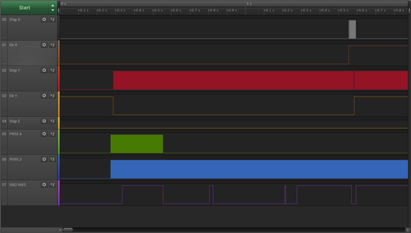

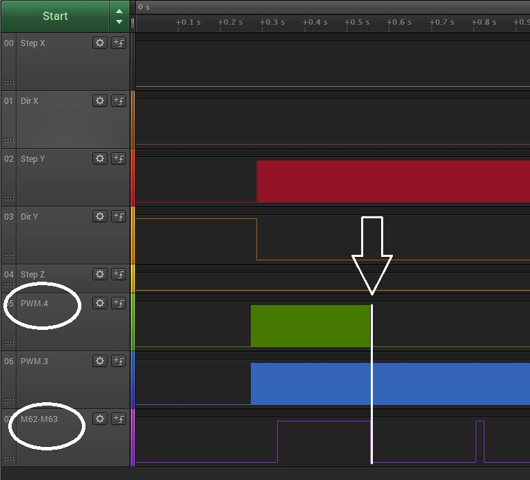

Однако я не могу понять поведение сигналов на диаграмме.
m62-01_2.png (1576 просмотров) <a class='original' href='./download/file.php?id=211340&mode=view' target=_blank>Загрузить оригинал (107.75 КБ)</a>
Сигнал PWM.4, который я хочу получить - зеленый.
Стартует он одновременно с сигналом PWM.3, невзирая на отсутствие сигнала M62/63. Так не должно быть по логике HAL-конфигурации.
Но умирает по спаду сигнала M62/63. Это единственное, что он делает как задумано. Правда больше не возрождается.
Что-то меня гложет какая-то недосказанность. Может быть как-то по-другому цепи и параметры прописать?..

на данной стадии настройки от анализатора немного пользы. имхо.
советую лучше освоить halscope, посмотреть что там приходит на вход arisc pwm
ну и вот про pwm-pin pwm-port что я написал - это случайно не номер ножки выходной? он правильный?
ну и всегда остается план b - настроить программный pwm как я выше писал.
